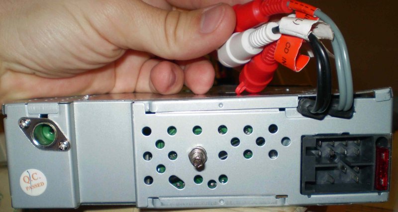

De sajnos azóta előbukkant egy újabb probléma, a beszerelésnél sajnos rájöttem, hogy csatlakozóm sincs hozzá, belinkeltem a képet a rádió hátuljáról, szeretném ha segítenétek, hogy honnan szerezhetném be a megfelelő csatlakozót?
Új a rádió, vagyis úgy néz ki, és Angliai szemétből került hozzám. A legjobb az lenne ha egy tokot szerezhetnék hozzá amibe csak simán be kell tolni.
Eddigi segítségeteket is nagyon köszönöm, de továbbra is szükségem lenne rá.

Vagy bármelyik autorádiokat forgalmazo szaküzletben 2-3-szor ennyiért.
(#) Inhouse válasza tilde hozzászólására (») Ápr 16, 2009 /
ISO csatlakozót keress, elmész a legközelebbi autóhifishez, vagy a MediaMarktba és veszel hozzá...

Mindig előrébb jutok, de most meg arra gondoltam, hogy a rádió farának bal oldalán van egy kör csatlakozó, az az antennára kell? Mert van egy másik csatlakozó a táplálás résznél auto ant (+) megjelöléssel, vagy az netán az antennaerősítő táplálása lenne?
És ha az a konnektor az antennához kell, akkor milyen csatlakozó kell hozzá.

A táplálás résznél az auto ant (+) motoros antenna vezérlésének van, vagyis ha motoros antennád van, innen fogja kapni a +12 v-ot. A kör alakú csatlakozóba kell bedugni az antenna csatlakozóját, bármilyen antennád van. Gondolom érthetően fogalmaztam.
2 fő típus van, DIN és ISO, neked ISO kell...
teljes antenna csatlakozó paletta
Az első rögtön az, kemény 40Ft.
