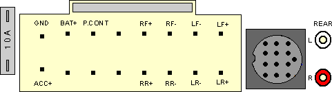

(#) Lüke Aladár hozzászólása Márc 31, 2012 /
Üdv.!
Egy Kenwood KRC-855R típusú autórádiót szeretnék kipróbálni, de semmit nem találtam róla a neten... Melyik csatlakozójára kell a tápot kötni, hogy működjön?
(#) akos70 válasza Lüke Aladár hozzászólására (») Márc 31, 2012 /
Szabvány ISO-csatlakozós, pornóoldalakat kivéve bárhol fellelhető a bekötése.
Ha le lenne vágva, akkor a piros + sárga a plusz, fekete a mínusz.
(#) Lüke Aladár válasza akos70 hozzászólására (») Márc 31, 2012 /
Nem ISO, ilyen van rajta:
Jár hozzá egy rövid vezetékköteg, egyik végén a rádióba illő csatival, másikon a dupla iso-val.
De ha nem lenne meg, a képen ott a válasz a kérdésedre.
