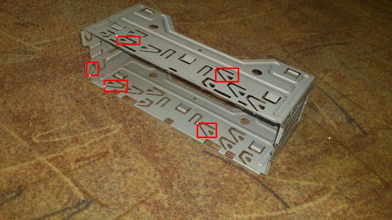

(#) gyzsombor hozzászólása Jún 12, 2013 /
Szeretnék tanácsot kérni rádió beszerelést illetően. Vettem egy új rádiót a régi Ford Escortunkhoz. Adtak hozzá egy beépítő keretet amit elvileg be kell passzintani a régi rádió helyére és mehet bele az uj. Igen ám de sehol sem lehet rögzíteni, így a helyén van de nem tökéletes és mozog. Mellékelek képet, az első a keret a másodikon a régi rádió van. Azon oldalt van két karom ami kapaszkodik illetve a hátuljára va nfogatva egy "villa" ami egy felsö sínen rögzíti a rádiót. Az ujra ezt nem tudom rárakni. Esetleg lenne valami ötletetek hogyan rakhtanám össze? Köszönöm.
(#) mraulajos válasza gyzsombor hozzászólására (») Jún 13, 2013 /
Be rakod ezt a lemez keretet az autó rádió nyílásába. Berajzoltam a kis füleket, amiket ez után ki kell hajtogatni úgy hogy minél jobban megszoruljon a műanyag széleken, csak azokat, amelyek legközelebb vannak, és ez után mehet bele a rádió. Stabilan fog állni.
A hozzászólás módosítva: Jún 13, 2013
(#) sufni-tunning válasza mraulajos hozzászólására (») Jún 13, 2013 /
Nem árt a készüléket a hátuljánál is lerögzíteni, letestelni. Nem véletlen van olyan hosszú csavar a végén, és nem véletlen adnak hozzá egy lemezkét.
(#) mraulajos válasza sufni-tunning hozzászólására (») Jún 13, 2013 /
Igen!
(#) Inhouse válasza gyzsombor hozzászólására (») Jún 14, 2013 /
Most akkor a keret lötyög a helyén, vagy a rádió a keretben? Ha az első, akkor már meg van a válasz az előzőekben. Ha a rádió, akkor vagy nem jó hozzá ez a keret, vagy a bepattanó füleknél hajtsd ki a kereten levő könnyítéseket. Azoknak a füleknek bele kellene pattanniuk oda és csak kiszedővel lehet majd kivenni.
A hozzászólás módosítva: Jún 14, 2013
