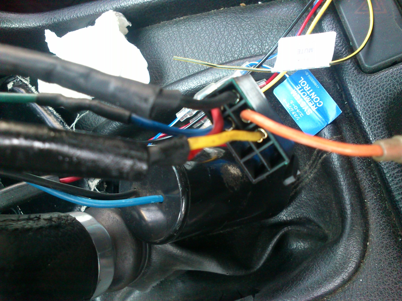

(#) kgy89 hozzászólása Júl 19, 2015 /
Vettem egy Pioneer MVH-170UI fejegységet.
A csatlakozókat összekötöttem, de kikapcsolásnál ugyan úgy világítanak a gombok, mint amikor be van kapcsolva.
Ez mitől lehet?

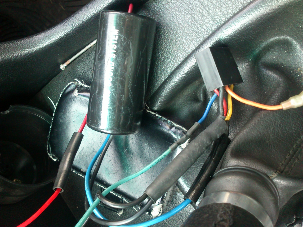

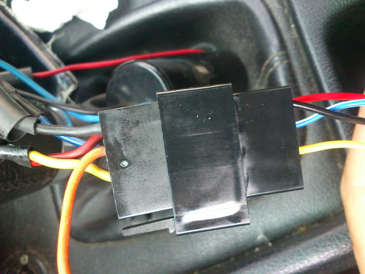

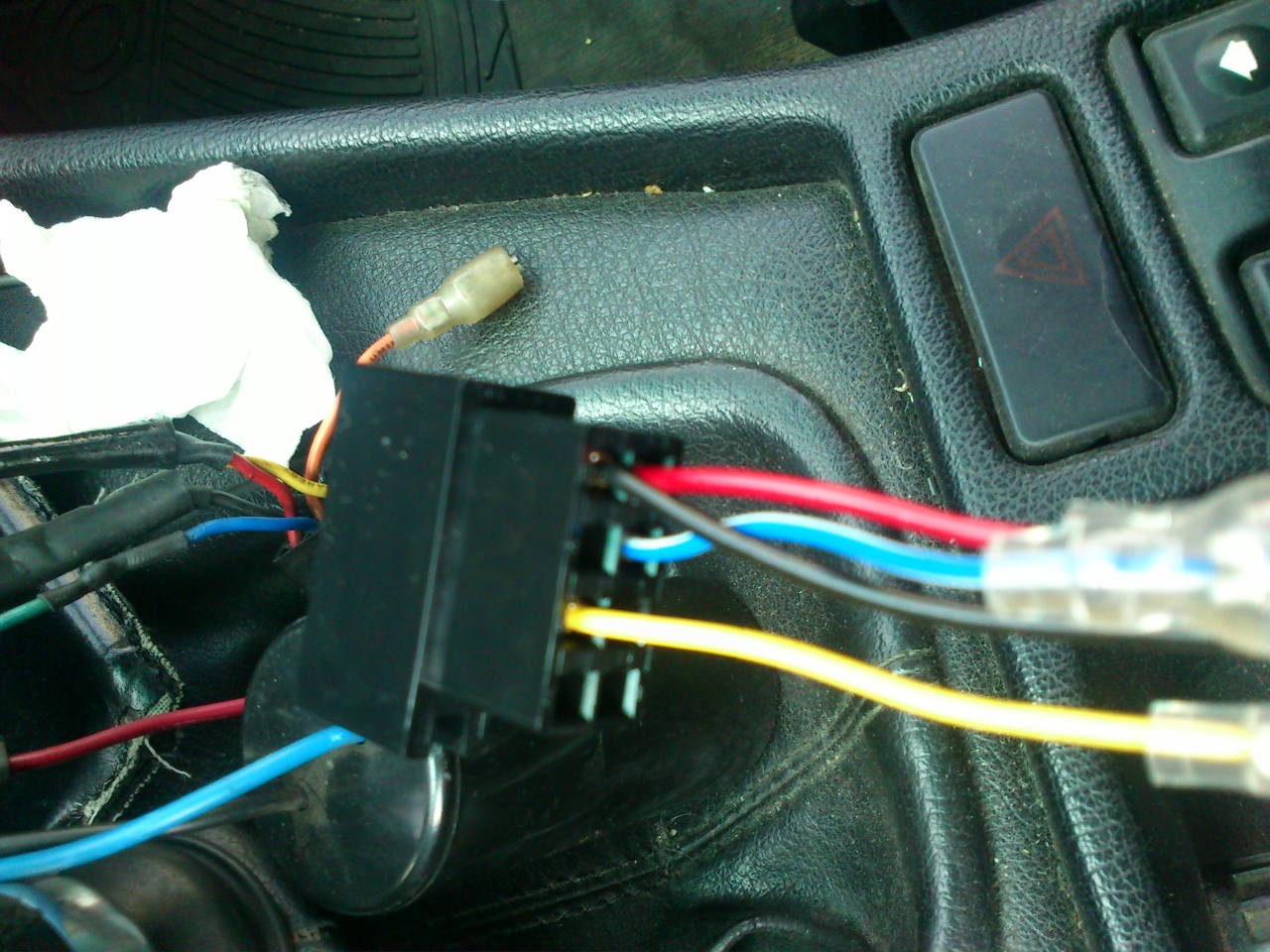

Úgy látom a helyén van minden. Csatolok néhány képet.
Első kép a kocsiból jön ki, a második a rádió csatlakozója.
(#) lazac323 válasza kgy89 hozzászólására (») Júl 19, 2015 /
Nézd meg a használati utasítást, hogyan kell bekötni, ezek a feltételek teljesülnek-e.
Pl:
- Testvezeték ellenőrzése
- Fix 12V ellenőrzése, a memória miatt kell
- Gyújtáskulcs rádióállásba való forgatásakor megjelenő 12V ellenőrzése
- Ahogy köbzoli is írta, van a fényszóró áramköréről egy szál, ebben megjelenik a 12V, ha felkapcsolod. Ez jó helyre van-e bekötve és nincs közösítve semmivel, ha felkapcsolod a lámpát, ilyenkor a rádió a háttérvilágítás fényerejét visszaveszi.
A leírás biztos leírja, de ha jól emlékszem a sárga a fix 12V, piros a kapcsolt 12V, a kék a fényszóró.
A képekről nem derül ki egyértelműen, de lehet a rádió kék vezetéke távvezérlő vezetéke(cimke a vezetéken), tehát nem a fényszóróé.
És a képekről úgy jön le nekem, hogy ez nem gyári ISO bekötés, van itt kókány is, pl. a piros és a sárga vezeték össze van kötve (fix és kapcsolt 12V), ezt a rádióhoz kapott kábelen szokták szigetelt sarukkal "beállítani"(nálad is vannak ilyenek). És azt a kerek akármit sem tudom így képről elhelyezni, hogy mi célt szolgálhat.
Szóval nézd meg a könyvében, hogy mire van szüksége a rádiónak, ezek teljesülnek-e, ez alap egy ilyen bekötésnél!(hiába az ISO csatlakozó, ha nincs jól bekötve), és persze nézd meg, mert lehet, hogy menüből kell kikapcsolni.
