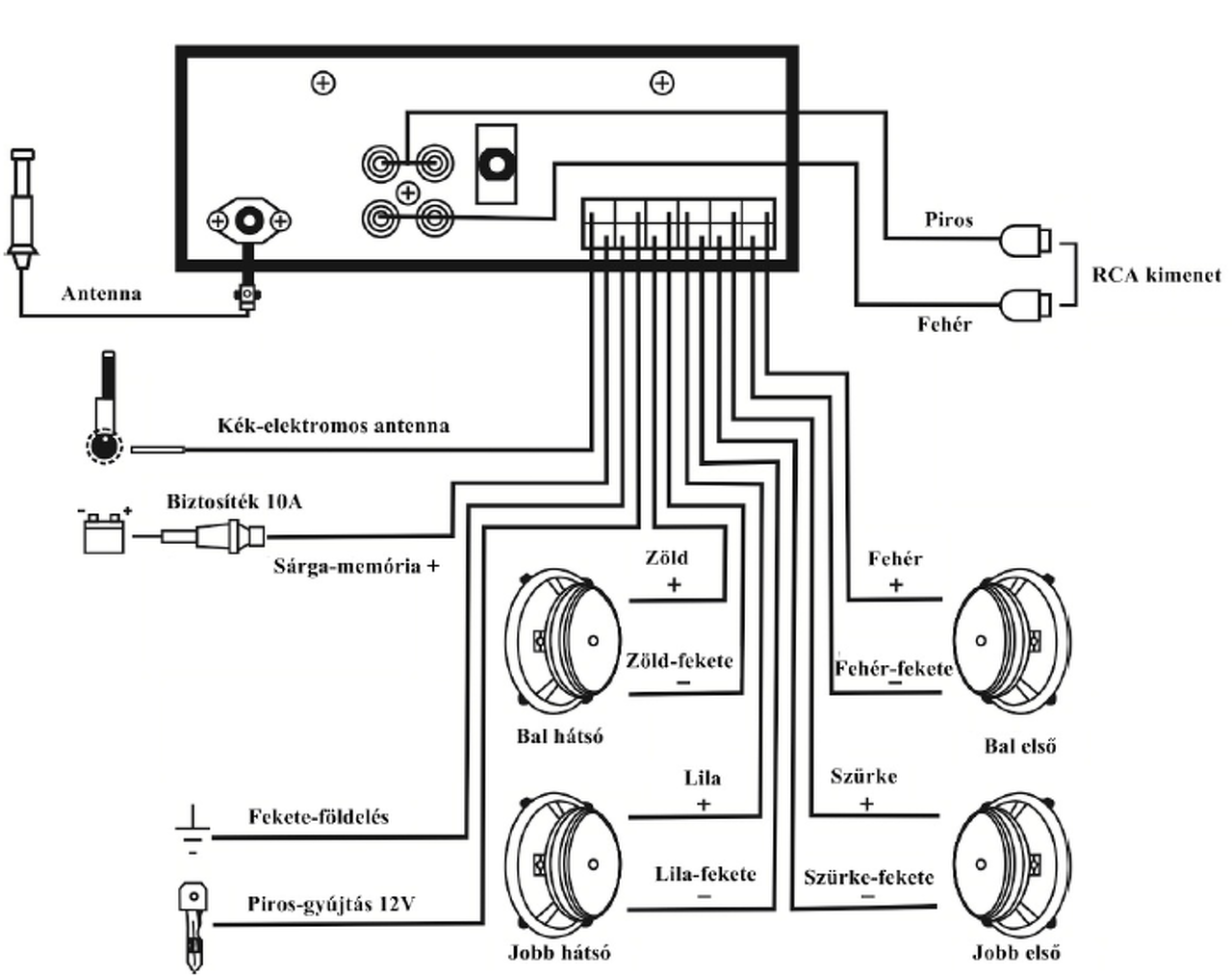

Akai bekötés

(#) franky71 hozzászólása Dec 9, 2015 /
Üdv mindenkinek !
Segítséget kérnék !
Két éves Ford Fiestánk gyári rádiója először csak időnként nem indult el , majd teljesen lefagyott.
Bekapcsoláskor kiírja, hgy " Ford Audio Welcome " , és nem lép tovább. A sarut levettem egy éjszakára , semmi eredmény. A szervíz nagyvonalúan közölte fejegység csere...
Bármilyen megoldás érdekel ( resetelés , javítás ,bontott rádió , hozzáértő szerelő , stb ) ami olcsóbb , mint a komplett csere Fordéknál !
Köszönettel : franky
