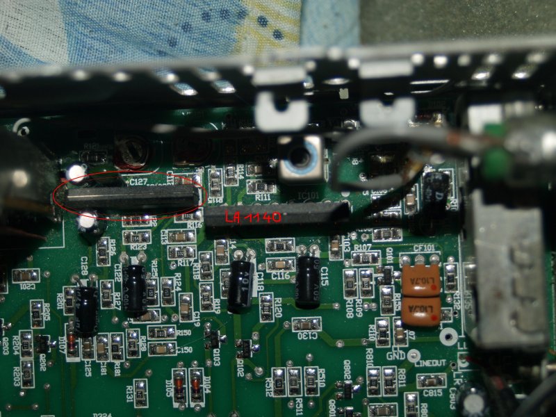

Üdv mindenkinek!!Ugyan az a problémám mint Gery-nek, én is aux-ot szeretnék "szerkeszteni" a fejegységembe ( tipusa : First austria FA-4105-MP3) kapcsolási rajzot sehol nem találtam róla. Az alap ötletem az AM re való kötés volt csak nemtudom hogyan kivitelezzem (nemvagyok túl jártas az elektronikában
) de az FM ic-t már megtaláltam a kérdés az hogy az az alatta lévő ic (bekarikázva) az AM ic ?? ugyanis nincs rajta semmi jelölés (legalábbis nem látok rajta) És ha az az AM ic hova kéne kötnöm a jelet ??? Előre is köszi mindenkinek !

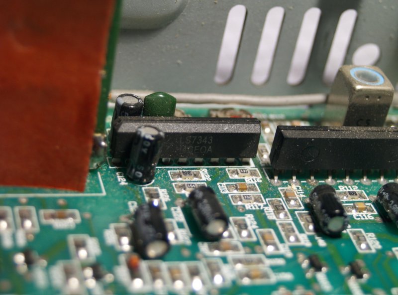

Az IC re az van írva hogy LS7343. A neten annyit találtam róla , hogy Stereo Multiplex Decoder ... De az mégis micsoda ???
Hello! Köszi az infót ! Esetleg nemtudnál adni egy adatlapot az IC ről ,hogy meik lábain megy a sztereo jel ???

Idézet: „a First Ausztria..nem arról híres hogy dokumentálja termékeit” Nekem régen volt ettől a gyártótól több rádióm is, mindegyikhez mellékelték a kapcsirajzot is. (Persze azok még nem CD-s cuccok voltak, lehet, azóta már nem dokumentálnak...) Idézet: „Ennek az IC-nek a kimenete körül kell keresgélned,mert itt van a hangvég felé menő,sztereo jel.” Ezzel meg az a gondom, hogy szerintem ezzel csak az FM sávra hangjára fog rátalálni... Nem biztos, hogy ennek a környékén van az AM sáv becsatlakozása. Viszont az IC kimenete könnyen azonosítható, hiszen ott van a két csatolókondi.
Ne érts félre, természetesen kapcsolástechnikailag úgy van, ahogy mondod, vagyis valószínű a sztereó dekóder után csatlakozik az AM hangjel, én csupán arra utaltam, hogy helyileg nem biztos, hogy ez az IC környékén van. (a csatolókondi után kitudja merre megy a jel...lehet cm-ekkel odébb)
