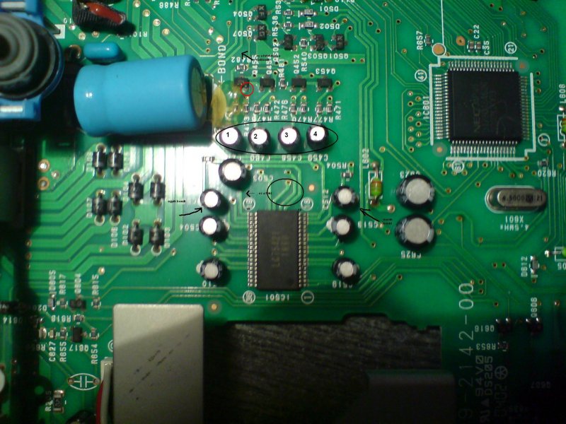

(#) Gery válasza titi hozzászólására (») Feb 7, 2009 /
Nah kiforrasztottam az ellenállásokat. Olyan picik voltak hogy sajnos az egyik kipattant a csipeszből, bármennyire is próbáltam vigyázni rá! Bár az értékük 1-1Kohm, mert annyi eszem még volt, hogy megmértem!
Viszont sajnos nem történt semmi! A CD-n ugyanúgy nincs hang. Annyi változtatás történt az ellenállás hiányába, hogy adok rá jelet, rádió üzemmódban, akkor egyszerre szól a rádió meg a bemenő jel is. Tehát a külső jel nem nyomja el a rádió hangját.
Azon szórakoztam még, hogy ha rádió üzemmódban a tranzisztornak a pirossal bekarikázott lábára adom a jelet akkor szól a kimeneten, de CD üzemmódban akkor se. És ha a tranzisztornak a másik két valamelyik lábára adok jelet, akkor viszont nem szól.
Most mi tévő legyek?
(#) titi válasza Gery hozzászólására (») Feb 7, 2009 /
Nem pont erre az eredményre számítottam...
Lehet, hogy a végfokot némítja?
Akkor tovább kell követni a jel útját.
Most mennem kell dolgozni, de majd holnap leírom, mit nézz még meg.
szerk: bejelöltem, mit kellene tovább nézni...
(#) set68i válasza titi hozzászólására (») Feb 7, 2009 /
Heló!
Végigmentem a 3-as, 4-es lábak vonalain, de elszomorodtam úgy gondolom hogy a hangletiltást ez az IC végzi el tökéletes munkával, és az adatlapján is, amit küldtél ír egy érdekes mondatot: "Mute control at audio signal zero crossing"
Szóval a kimenő jelek ezekről a lábakról átmennek 1-1 kondin, majd ellenálláson, aztán elválik útjaik 2 részre, az egyik rész megy az RCA kivezetésekhez, a másik rész megint átmegy egy pár kondin és ellenálláson és eljut a végfok lábaihoz. Szóval semmi olyasmit nem találtam ami letiltana az IC után. A képen bejelöltem az útvonalat. Marad a másik megoldás, miszerint el kellene hitetni vele, hogy mindig van benne CD és akkor ha nem teszek be CD-t, nincs mi megakadjon és nem tilt hangot...milyen szép lenne ha ilyen egyszerűen működne Várom véleményed, és hálás vagyok, hogy ennyit foglalkozol ezzel a dologgal.

(#) Gery válasza titi hozzászólására (») Feb 8, 2009 /
Na szia!
Végig követtem az útját, annak amit mondtál. Amit pirossal bekarikáztam a tranyoknál az megy az IC hez. A másik kettő pedig a mélynyomó kimenethez. Azt is pirossal bekarikáztam jobb oldalt, a nyák túloldalán oda csatlakozik a pár RCA a mélynyomónak, erősítőnek.
Az IC-n is bekarikáztam a bemenetet. Rádió üzemmódban, ha id raktam a jelet, akkor a hangszóró csak zúgott, és folyamatosan kilengett, azaz olyan volt mintha jó nagy DC-feszt ráraktam volna. De mikor CD üzemmódba kapcsoltam, még csak ez sem történt meg, a hangszóró nem mozdult ki.
Az IC előtt különben van pár ellenállás, meg kondenzátor, ha azok elé raktam a jelet, akkor szólt a zene, nemcsak búgott, CD üzemmódban, viszont semmi.(bekarikáztam azt is, a felülnézeti képen, hogy hova raktam a jelet ekkor)
Ötlet van még?
(#) titi válasza Gery hozzászólására (») Feb 8, 2009 /
Biztos, hogy a másik kettő nem megy a végfokra, csak az RCA-ra?
Na úgy kellesz megoldani, hogy a jel a CD-bemenethez lesz kötve, viszont be kell majd iktatni egy kapcsolót, amivel a végfok némítása lesz kiiktatva.
De szükségem van a végfok típusára.
De, igazad van, valóban rámegy az is a végfokra, de annak a vezetősávjai nagyon elvannak rejtve, mert kondik alatt megy. Bekarikáztam plusszba a két másik bemenetet is(felül).
A végfok tipusa pedig LA4763 TJB3. A baj az, hogy én nem találtam hozzá adatlapot. Remélem te ügyesebb vagy mint én! És a végfok mellet van egy IC, az pedig HA1316, ha ez számít valamit.

(#) Gery válasza titi hozzászólására (») Feb 10, 2009 /
Nah megnéztem, és ugyanaz a kettő. A 22-es lábon már meg is van a 3.3µF-os kondi és a 10kOhmos ellenállás is!
Akkor ott kellene valamit babrálni, mondjuk a kondit vagy az ellenállást kiszedni?
Vagy az is lehet, hogy a 16-os láb kavar be?(erre azért gondoltam, mert ki van szedve az egész CD-rész, és lehet az is probléma)
(#) titi válasza Gery hozzászólására (») Feb 10, 2009 /
Megtudod mérni a 10k-s ellenálláson a feszt, amikor rádión van, ill. amikor CD-n?
Az lesz az! Rádió üzem módban 5V, CD üzemmódban 0V.
Akkor azt kéne elérni, hogy mindig 5V legyen, és akkor meg is oldódna a probléma, és kapcsoló sem kéne, nemde?
Na, akkor próbaképp vedd ki az ellenállás azon lábát, ami nem az IC-re csatlakozik, és erre adj 5V-ot, majd jel a CD bemenetre, kapcsolj CD-re, és lássuk, mi történik...
Szerk: Azt még egyelőre nem javaslom, hogy direktbe kössünk rá állandó 5V-ot, de lehet, hogy úgy fogjuk kijátszani, hogy a CD-tól, egy diódán keresztül adunk majd neki feszt. Így nem kell majd kapcsoló, ugyanakkor csak akkor kapja meg ezt a plusz tápot, ha CD-re kapcsolsz, így a rádiónál nem kavarhat be, ellentétben azzal, ha állandó 5V-ot adnál rá.
Ha a kondit forrasztom ki az is jó, nem? Mert az ellenállás olyan pici, hogy aztán tönkreteszem...
Nem! Ugyanis a vezérlő feszt. az ellenálláson keresztűl kapja.
Igen, közbe rájöttem én is, amint ránéztem a kapcsolásra.
Szóval az ellenállatot kiszedtem, és az eredmény jó is meg nem is. Az IC 22-es lábán így már CD és rádió üzemmódban egyaránt 4V-van. És CD üzemmódban is szól, DE csak, ha a hangszínszabályzó után van. Ha magára az IC-re vagy a bemenő kondikra, esetleg a CD-nél bemenő L vagy R out-ra rakom a jelet, akkor viszont nem szól. Na most mit lehet tenni?
Ez nem túl jó hír, mert ezek szerint az előerősítőt is némítja, nem csak a végfokot.
Na még elmélkedem, hogy ennek fényében hogy lenne a legegyszerűbb megoldani...
