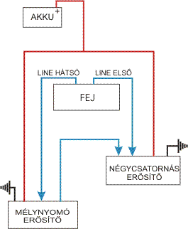

(#) xeri válasza titi hozzászólására (») Máj 5, 2009 /

Tegnap az 1000 mikrós (a zaj legmagasabb részét kezdte szűrni), majd 8800 mikrós (kicsivel lejjebb is és erősebben szűrt) kondik eredményéből arra következtettem, hogy a kapacitást tovább növelve szépen eltűnik a zaj. Ezért bevásároltam 47000µF-os kondiból egy ötös pakkot és összehegesztettem őket, közel negyed farádos kapacitást létrehozva, és vártam, hogy felcsendül a csend. Nem így történt, a zaj továbbra is jól hallhatóan jelen van. Valami konkrét kapacitás-értéket kéne eltalálnom, hogy szűrjön rendesen? Miközben változik a fordulatszám és így a zaj frekvenciája is?

Lehet, hogy földhurok van?
Árnyékolt vezetéket használsz?
Dobsz egy rajzot hogy miként van bekötve a rendszer?

(#) xeri válasza titi hozzászólására (») Máj 6, 2009 /
Valahogy így fest. A fej kábelezése a gyári, ezért annak nem jelöltem az áramellátását. A kék csíkok mindenhol az erenként árnyékolt rca-kábelt jelölik.
A földhurok-ötletnek nagyon megörültem, de sajnos nem. Ha félig kihúzom a dugót az erősítőből (tehát megszűnik a hurok), hangosabb a zaj, mint rendesen benyomva Bár délután még kísérletezem, hogy ez minden csatornára igaz-e, most csak az első kettőt néztem.

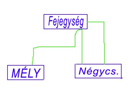

(#) titi válasza xeri hozzászólására (») Máj 6, 2009 /
A mélynyomótól viszed a jelet a négycsatornásba?
Próbaképp kösd le a mélynyomót, és csak a négycsatornás legyen bekötve.
Így milyen?
Na, most eggyel beljebb vagyok A hátsó hangszórók bejövőjét lehúzva megszűnt a zaj, tehát 2.1-nek már tökéletes a cucc. Ha viszont a hátsók közül bármelyik oldalt rádugom (akár a mélynyomón keresztül, akár azt kihagyva), akkor az összes hangszóróba visszatér a sípolás. Ráadásul a melegpont hozza a zajt, a test pedig kicsit csökkenti.
További teszteket fogok végezni, hogy a kimenet már ilyen (csak a mélynyomó nem adja ki ezt a frekit), vagy a kábel szedi össze valahol, de további tanulság, hogy a madaras teszkóban ipari hulladékot árulnak autó-audió kábel néven, és annyira azért nem olcsó, amennyire szar
Próbálj egy olyan 2.1-es bekötést, hogy a mélynyomó és a hátsók legyenek bekötve, az elsők pedig nem. Akkor is zúg, vagy így jó?
Vagyis pont fordítva, mint amit az előbb írtál.

(#) titi válasza xeri hozzászólására (») Máj 7, 2009 /
Így próbáltad?
Mert ha a mélyről hozod a négycsatornásnak a jelet, akkor hurok.
Ha a négycsatornásról viszed a mélynek, hurok.
Egyébként ugye nem a csoportkábel mellett viszed el a vezetékeket?

(#) xeri válasza titi hozzászólására (») Máj 7, 2009 /
Úgy próbáltam, hogy a mélynyomó egyáltalán nem volt bekötve, és úgy is zajos volt. Meg úgy, hogy az elsőket nem kötöttem be, úgy is. (Ahogy rajzoltad, úgy pont nem, mert ahhoz kéne egy rca-osztó, ami épp nincs itthon, és egy másik kábel behúzva.)
De földhuroknál nem is olyanra gondoltam, hogy körbeér a line-jel az autóban, hanem az egyes elemek külön-külön testelése és a line kábelek árnyékolása által létrehozott hurokra, ami viszont a tapasztaltak alapján nem okoz problémát.
Csoportkábel alatt mit értesz pontosan? Olyan útvonalat nem nagyon tudok az autóban, ahol kábeleket lehet elvezetni, és még nem megy ott egy sem, így ezek a kábelek is már ott lévőek mellett haladnak. Hátra a mélynyomóhoz a bal oldalon, onnan (és a fejtől) az anyósülés alatti négycsatornásig a jobbon (hoppá, gyanús ).
A következő projekt tutira az lesz, hogy a hátramenő kábelt átrakom a másik oldalra, aztán meglátjuk.
