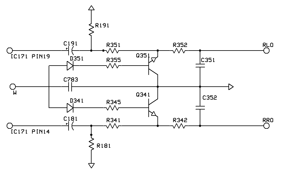

Hello! Megpróbáltam lemásolni a szükséges részt, illetve összeilleszteni a kettőt az expressSCH-val (először csinálok ilyet), hogy majd egyszer nyák legyen belőle. Megnéznéd, nem rontottam-e el valamit?
A tranyóhoz találtam adatokat (itt), de gőzöm sincs, melyik beszerezhető darab rendelkezik hasonló paraméterekkel A diódával ugyanígy állok
(#) titi válasza xeri hozzászólására (») Ápr 21, 2009 /
A C783 nem kell, mert elég egy kondi, amint más, négy kimenetes kapcsolásnál látom a kapcs.rajzon.
A két dióda közös pontját pedig a másik két diódára kell majd kötni, ezt a korábbi rajzon elfelejtettem jelezni.
Egyébként jó a rajz.
Ez a pár alkatrész szerintem könnyen elfér a rádió belsejében, csak a csatlakozót kell megoldani, kivezetni.
Majd utánnanézek, mivel tudod helyettesíteni az alkatrészeket...
(#) xeri válasza titi hozzászólására (») Ápr 21, 2009 /
Kösz. Délelőtt benyargaltam a lomexbe (útba esett), hátha mondanak séróból helyettesítő alkatrészt, de nem tudtak. Viszont diódájuk volt, úgyhogy azt nem kell kiváltani - igaz, hogy csak smd-ben, én meg egy próbapanelen terveztem összedobni az egészet, de ezt majd megoldom valahogy.
(#) oregtamas0202 válasza xeri hozzászólására (») Ápr 21, 2009 /
Üdv A KTD 1304X= 2SC3616-2SC4204 stb=30V-0,7A-250MHz. A lényeg : Hi-beta! De különben az erősítés és akis zaj a lényeg .Öreg T
(#) xeri válasza oregtamas0202 hozzászólására (») Ápr 21, 2009 /
Kösz, 3616-ra sikerült végül szert tennem.
A következő kérdésem az lesz (miután reményeim szerint még ma este összerakom az alkatrészeket), hogy le tudom-e valahogy tesztelni az áramkört, mielőtt a rádióba beletúrnék. De ha nem, az sem baj, optimista vagyok
(#) titi válasza xeri hozzászólására (») Ápr 22, 2009 /
Ha összeraktad az alkatrészeket, dobj róla egy képet, és megnézzük, hogy jól csináltad-e?
De ha nagyon akarod, ki tudod próbálni.
A bemenetére (C191, C181) adsz vonalszintű jelet, a kimenetére meg rákötsz pl. egy erősítőt.
Ja, és kis "háromszögek" a test, ezeket összekötöd.
Ha 12V-os tápot is kötsz rá, a testet a kis "háromszögekre", a +12V-ot pedig a diódákra kötve némítania kell, vagyis akkor a kimenetére kötött erősítőből nem jön a hang...
Na tudom, ez kicsit érdekes megfogalmazás volt, de remélem érted...
(#) xeri válasza titi hozzászólására (») Ápr 23, 2009 /
Kicsit magam is meglepődtem, de elsőre hibátlanul működik Kösz a segítséget mindkettőtöknek

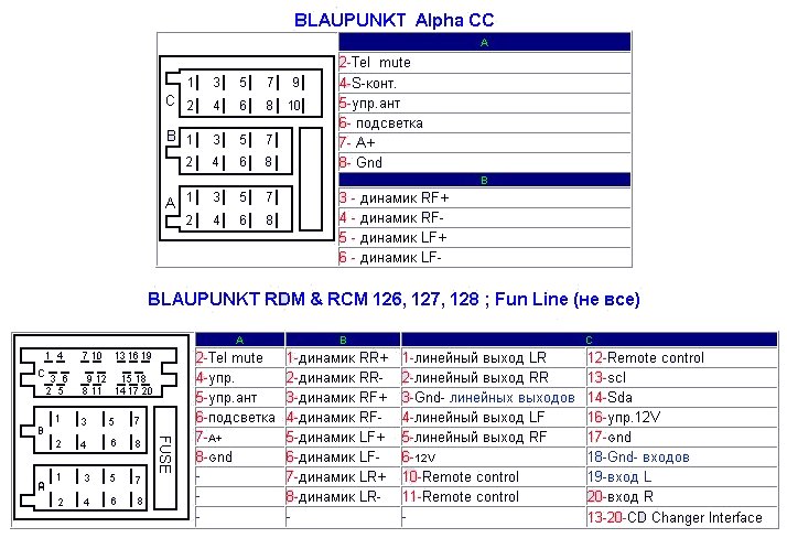

Sziasztok! van 1 Blaupunkt Cannes RCM 127 tipusu autorádióm és csak annyi a bajom vele, hogy a rádiózás közben átváltogat telefonra , illetve gondolom keresi a hozzá nem kapcsolt telefont. Gondolom ezt valahogy ki lehet kapcsolni. A PTY gombot nyomogatva találtam olyan irást, hogy PHONE IN de nem sikerült vele kezdeni semmit. Ha tud valaki erről valamit kérem segitsem. Ja és eközben elhalkul a rádió.
(#) akos70 válasza zozo03 hozzászólására (») Ápr 27, 2009 /
Az nem lehet, hogy hátul 1-2 vezeték nincs leszigetelve? Pl. ha az A2 testre ér, akkor MUTE-modra vált.
