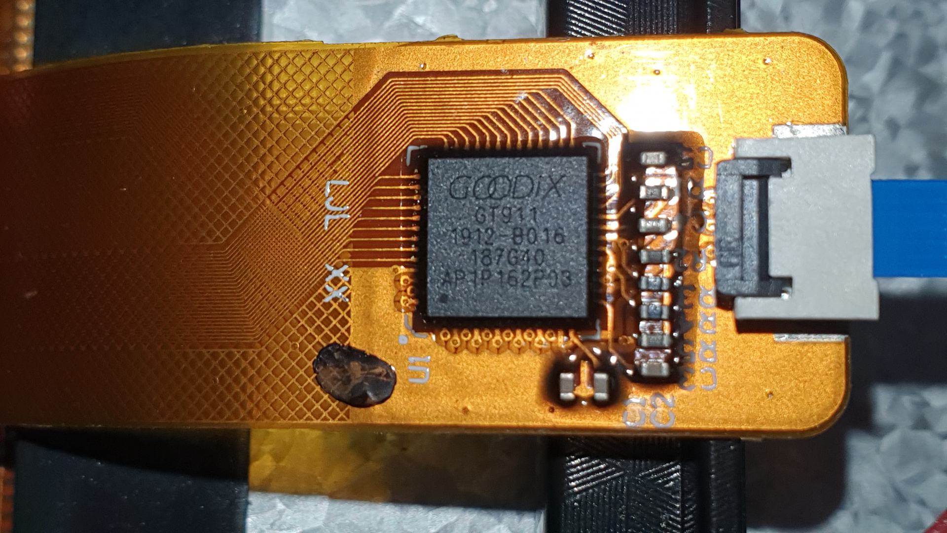

Van egy iMars anroidos autórádió, ami fordokba használható. A hibája, hogy az érintő kijelzőnél csak az eladó kb 3cm magas sáv működik teljes szélességben. Mivel egérrel működik, így próbáltam kalibrálni, de nem működik akkor sem. A csatolt képen létható chip vezérli a panelt, és nem tudom, hogy ez chip hiba lehet, vagy valami szoftveres probléma.
(#) Udvari Zsombor válasza Pixi hozzászólására (») Márc 7, 2023 /
Hát, ez lehet chip, szalagkábel vagy akár maga az érintő panel is, de hogy nem szoftver gond, az biztos, mivel 3cm felületet érzékel. Ha nem sikerül ehhez csere LCD-vel egybeépített érintő panelt szerezned észszerű áron, akkor sajnos cserére szorulhat az egész készülék, de akkor sem kell eldobni, mert szobába, egérrel vezérelve még jó lehet média lejátszónak.
Szerk.: szalagkábeleket próbáltad már, hogy nem-e csak valami undok kontakthiba lehet?
A hozzászólás módosítva: Márc 7, 2023
