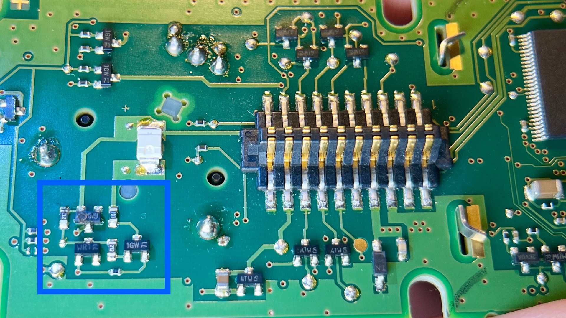

Szia,kornyezeteben keress hasonlo kezdobetuvel vagy szammal jelolt diodat/tranzisztort,ugyanolyan tipust tobb helyre is beepitenek .Ami sertetlen arrol mar olvashato a teljes jeloles,nekem mar egyszer bejott..bar lehet,hogy szerencsem volt..
Pl.: jobb also is 1GW mint ahogy jelolted Te is a felsot.

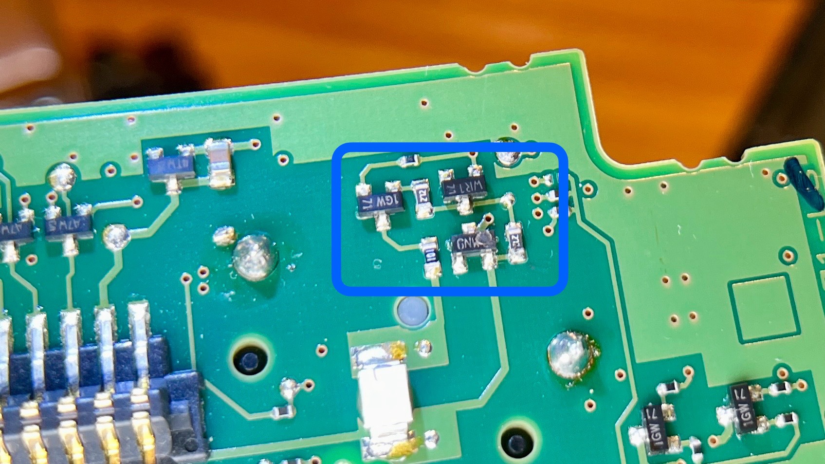

(#) laccy88 válasza krapulax6 hozzászólására (») Okt 29, 2023 /
Szia! Köszi a tippet! Sajnos csak részben jött be.
1GW71, ilyen sok van a panelen. WR171, ilyen csak ez az egy. 6NW?, ilyenhez hasonló sincs :\
Nagy valószínűséggel 6NW71 lesz. Már csak az SMD kódolásban szeretnék segítséget kérni!
(#) krapulax6 válasza laccy88 hozzászólására (») Okt 29, 2023 /
Sajnos kodolasban nincs nagy rutinom,ellenben google vagy itt a tranyok helyettesitesenel felteheted a kerdest…Melyik mivel potolhato.
(#) olika76 válasza laccy88 hozzászólására (») Nov 1, 2023 / 3
Kedves laccy88!
Én SMD alkatrészekkel működő vezérlő elektronikákkal is foglalkozom. Véletlenül olvastam a problémádról. Az alkatrészeket első körben mindig egy-egy SMD codebook alapján keresem. Pl. alább két link ilyenekre:
https://www.s-manuals.com/smd/
http://www.marsport.org.uk/smd/mainframe.htm
A fentiek alapján találtam az alábbiakat. A 71 nem számít, az csak a sorozatra utal, nincs jelentősége. Mindig meg kell nézni az adatlapokat is, hogy abban hogyan írják le/adják meg a MARKING-CODE-ot (hátha rosszul azonosították be az adott oldalon). Ezt látjuk az alkatrészeken.
1GW == BC847C (tokozás: SOT-23)
WR1 == BZX84-B5V1 (tokozás: SOT-23)
6NW == MMBF4861 (tokozás: SOT-23)
Remélem segítség lesz.
Üdvözlettel: olika76
(#) laccy88 válasza olika76 hozzászólására (») Nov 11, 2023 /
üdv!
Köszönöm a segítséget!
Írtam privát üzenetet.

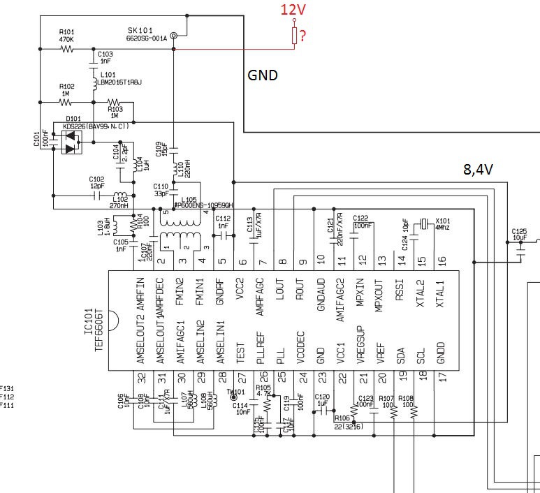

Van egy LG LCS500ur fejegységem, amit át szeretnék alakítani, hogy kiadja az erősítős antennának a fantomtápot. Az erősítőbe nem külön kábelen megy a 12V, hanem az antenna kábelen (fantomtáp). Vettem hozzá külső kábelt, amivel működik is, de alig fér be a helyére a fejegység emiatt, ezt szeretném megszüntetni. Csatolom a kapcsolási rajzot, pirossal berajzoltam egy ellenállást 12V-ra, ha jó lehet így az értékben szeretnék segítséget kérni. Esetleg ha kellhet még egy soros kondenzátor is, annak az értékét sem tudom.
(#) reloop válasza Tomi20 hozzászólására (») Dec 10, 2023 /
Nem drága a kész FAKRA -DIN átalakító. Valami ilyesmi van benne.
(#) Tomi20 válasza reloop hozzászólására (») Dec 10, 2023 /
Köszönöm, akkor ezt beépítem, vettem kábelt hozzá, ez DIN csatis még, de olyan nagy hengerben van az elektronika, hogy nem megy vissza a helyére rendesen a fejegység.
Bontsd szét azt a hengert! Erre akartam célozni az árával.
Aztán, hogy árnyékolás nélkül is jó lesz-e az kiderül a gyakorlatban.

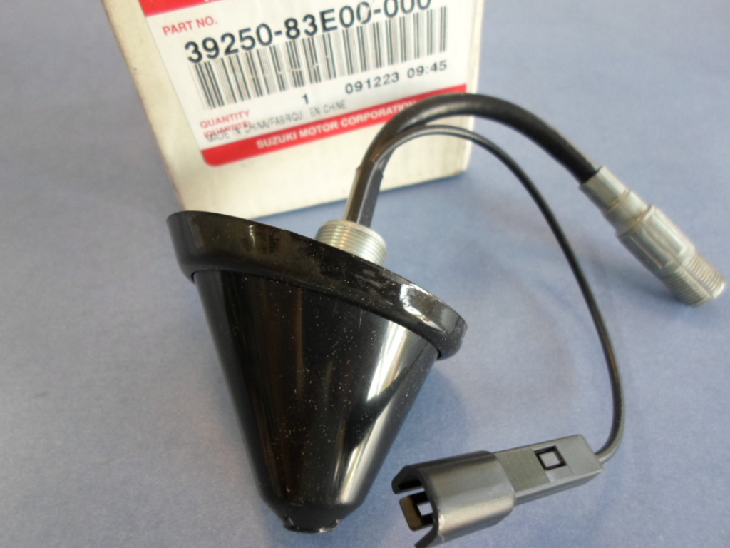

Anno, vettem egy nagyon jó állapotban lévő SUZUKI WAGON R-t. Ami benne volt rádió, szólt, de nem volt telefon kihangosítós. Vettem egy Pioneer tip. rádiót. Sehogy nem akart tökéletes vétel lenni. Ennek az autónak, a hátsó ajtó felett van az antenna, tehát a kocsi hátulján, jó hosszú kábellel. Majd, kibontottam a hátsó beltéri világítást, hátha látok valamit az antennából, mivel úgy láttam. épp felette van. Az antenna táp csatlakozója össze volt dugva, de a menetes antenna vezeték csatlakozó nem. Szerintem, gyárilag maradt így. Össze kötöttem/csavartam, és láss csodát. Békés megyében is tökéletes vételem van.
