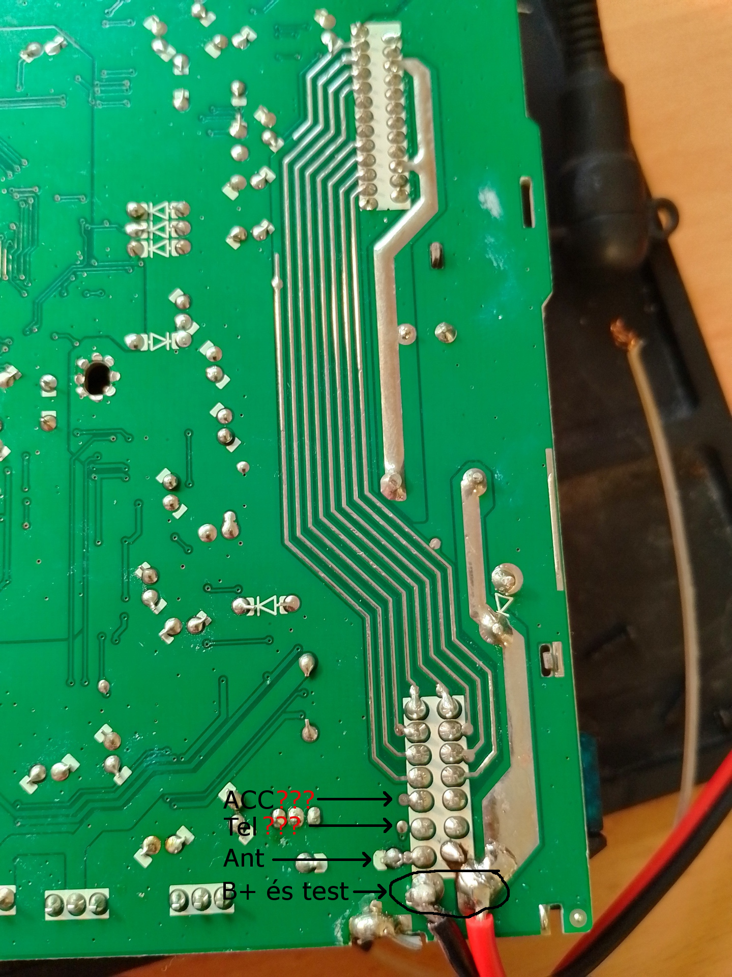

(#) vision61 válasza Joe_001 hozzászólására (») Aug 10, 2023 /
Ha megnéznéd a fotókat, láthatnád, hogy a hangszóró vezetékei (8 db) is azonosíthatóak a panelre szitázott feliratokból. Telefon némítás, lámpa kapcsolásra csökkentett kijelző fényerő, és egyéb extrákhoz pedig nincsenek beültetve az alkatrészek. Akkor mennyi is? Még mindig kettő.
(#) vision61 válasza Scoud hozzászólására (») Aug 10, 2023 /
Nem tudom miért kell javítani, de első körben akkor a végfok IC-t kéne mérni. A hangszóró kimeneteit ellenőrizd műszerrel, ha bármelyik zárlatos, akár egymáshoz, akár a táphoz képest, akkor első körben ki kell venni a panelből. Enélkül újra próba bekapcsolás, ha így sem indul, akkor szerintem nincs értelme tovább foglalkozni vele.
(#) Joe_001 válasza vision61 hozzászólására (») Aug 10, 2023 /
Odáig jutottam nincs hozzé bekötő vezeték. Először el kéne indítani.

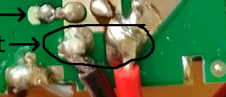

(#) szs válasza Scoud hozzászólására (») Aug 10, 2023 /
Nos, úgy látom:
-az alsó kettő lehet a B+ és a test
-a felső 8 a hang
-alulról a bal oldali 2 az ANT
A felette (baloldalt) levők egyike lehet az ACC
(ajobb oldali 2-3 bekötetlennek látszik)
Szerintem úgy lehet, ahogy beírtam a képedbe:
(#) Joe_001 válasza Scoud hozzászólására (») Aug 10, 2023 /
Szerintem Itt tudnak konkrétan segíteni, nem találgatnak annyit mint mi, és lehet raktáron is van nekik bekötött csatlakozó.
A hozzászólás módosítva: Aug 10, 2023
(#) vision61 válasza szs hozzászólására (») Aug 10, 2023 / 2
Akár így is lehet, de én úgy látom, hogy a telefon némítás alkatrészei nincsenek beültetve, az R101-től pedig a B+ irányába indul a vezeték.
(#) Scoud válasza Joe_001 hozzászólására (») Aug 10, 2023 /
De ha veszek egy ilyet, akkor már biztos nem éri meg javítani. Így meg tanulok is közben.
„... első körben akkor a végfok IC-t kéne mérni. A hangszóró kimeneteit ellenőrizd műszerrel, ha bármelyik zárlatos, akár egymáshoz, akár a táphoz képest, akkor első körben ki kell venni a panelből. Enélkül újra próba bekapcsolás, ha így sem indul, akkor szerintem nincs értelme tovább foglalkozni vele.”
(#) Gafly válasza vision61 hozzászólására (») Aug 10, 2023 /
Ha még ugyanarról a készülékről beszélünk, a rátaknyolt dróton akkora zárlat van szerintem, hogy a holdról is látszik.
(#) Scoud válasza vision61 hozzászólására (») Aug 11, 2023 / 2
Igen R101 lett a nyerő. Pont a piros vezeték felett.
Sikeresen bekapcsolt. És szól a rádió is.

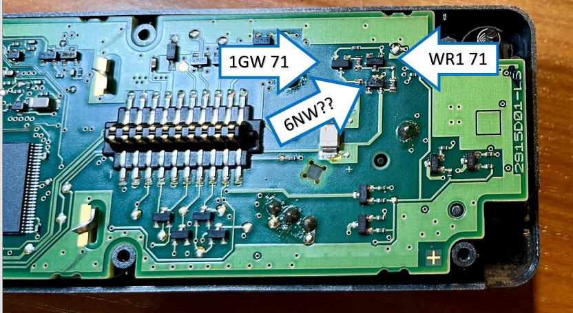

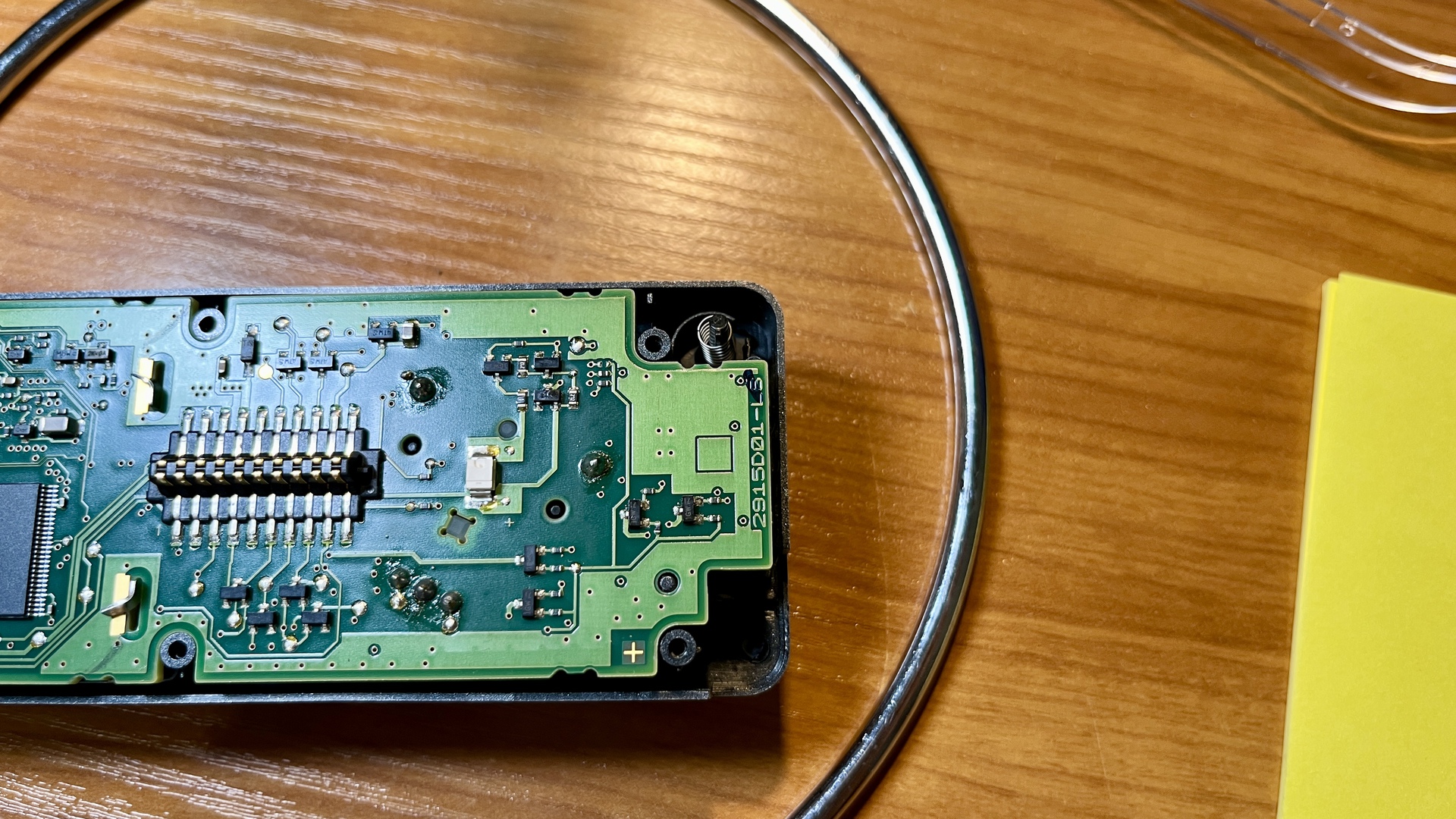

(#) olika76 hozzászólása Okt 3, 2023 /
Kedves Elektronikások!
Egy Suzuki Ignis rádió megadta magát. Egy kedves ismerősöm megkért nézzem meg. Először arra gondoltam, ami általában ezeknél előfordul, azaz VIA hibát keresek. Viszont rögtön találtam egy elégett, hiányzó alaktrészt, ill. csak a helyét. Gyanítom, szükséges a működéséhez. Ha valakinek megvan, hogy mi volt korábban ott, akkor azt köszönöm előre is. Csatoltam egy képet az érintett területről és jelöltem a hiányzó részt. Ez a hiányzó alkatrész a hátsó csatlakozó "felett-alatt" van.
Üdvözlettel: olika76
(#) Inhouse válasza olika76 hozzászólására (») Okt 4, 2023 /
Az egy testre menő kondenzátor lehetett, mint a többinél. Ennek az eltűnése nem okozhatná, hogy nem működik...viszont amiért eltűnt onnan, na az igen!
Mit csinál? Mit nem csinál? Ennyi infóból kristálygömb kell hozzá...
(#) olika76 válasza Inhouse hozzászólására (») Okt 9, 2023 /
Kedves Inhouse!
Köszönöm a válaszát! Valóban nem fogalmaztam egyértelműen: a rádió egyáltalán nem kapcsolható be, hiába kap meg minden szükséges feszültséget.
Ha ekkor van tipikus hibája ennek a rádónak és azt leírja nekem, az óriási segítség lesz.
(#) Inhouse válasza olika76 hozzászólására (») Okt 9, 2023 /
Gondolom az ISO csatlakozóban levő biztosíték ép?
Kedves Inhouse!
Igen, rendben van.
A hozzászólás módosítva: Okt 9, 2023
(#) Inhouse válasza olika76 hozzászólására (») Okt 10, 2023 /
Gondolom asztalon próbálod és nem az első ilyen, de megkapja az állandó és a kapcsolt (ACC) +12V-ot is?
Általában van pár stabilizátor a táp részben, mérhető valamilyen feszültség?
Mi történ a rádióval egyébként? Az autóban ment tönkre? Volt valami elektromos hiba az autóban? Mit jelent a megadta magát? Semmilyen életjelet nem ad? A kijelzőn van valami?
A hozzászólás módosítva: Okt 10, 2023

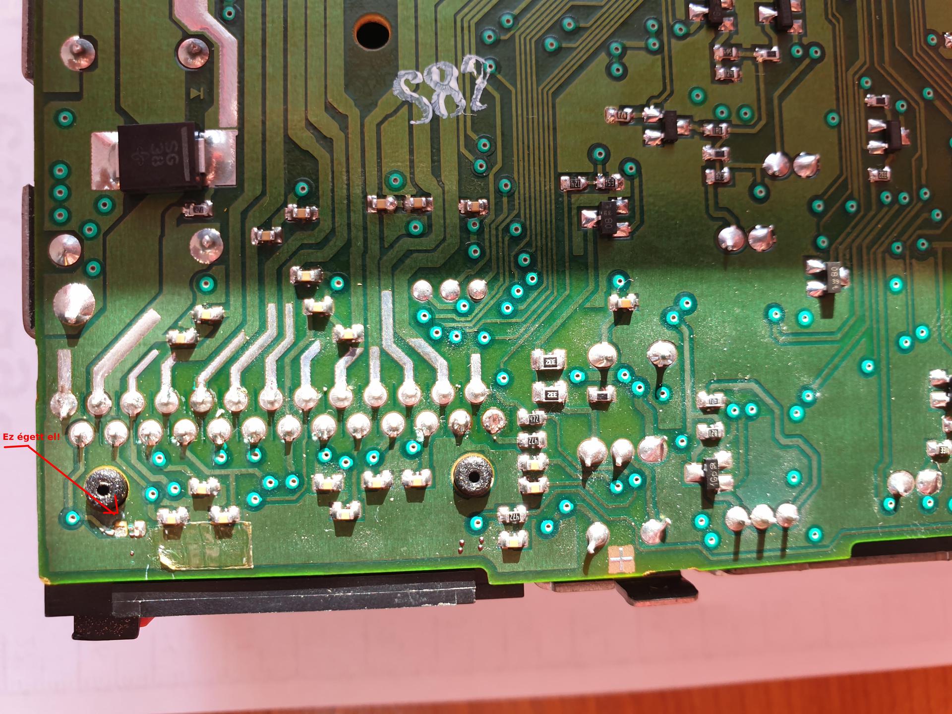

(#) laccy88 hozzászólása Okt 27, 2023 /
Adott egy Blaupunkt Seattle MP57 autórádió, ami nem működik sajnos.
Az előlap nyákján látszik, hogy 1-2 alkatrész elfüstölt, de nem tudom őket beazonosítani. Valami tranzisztor/dióda. Esetleg tudtok ebben segíteni? Köszönöm
