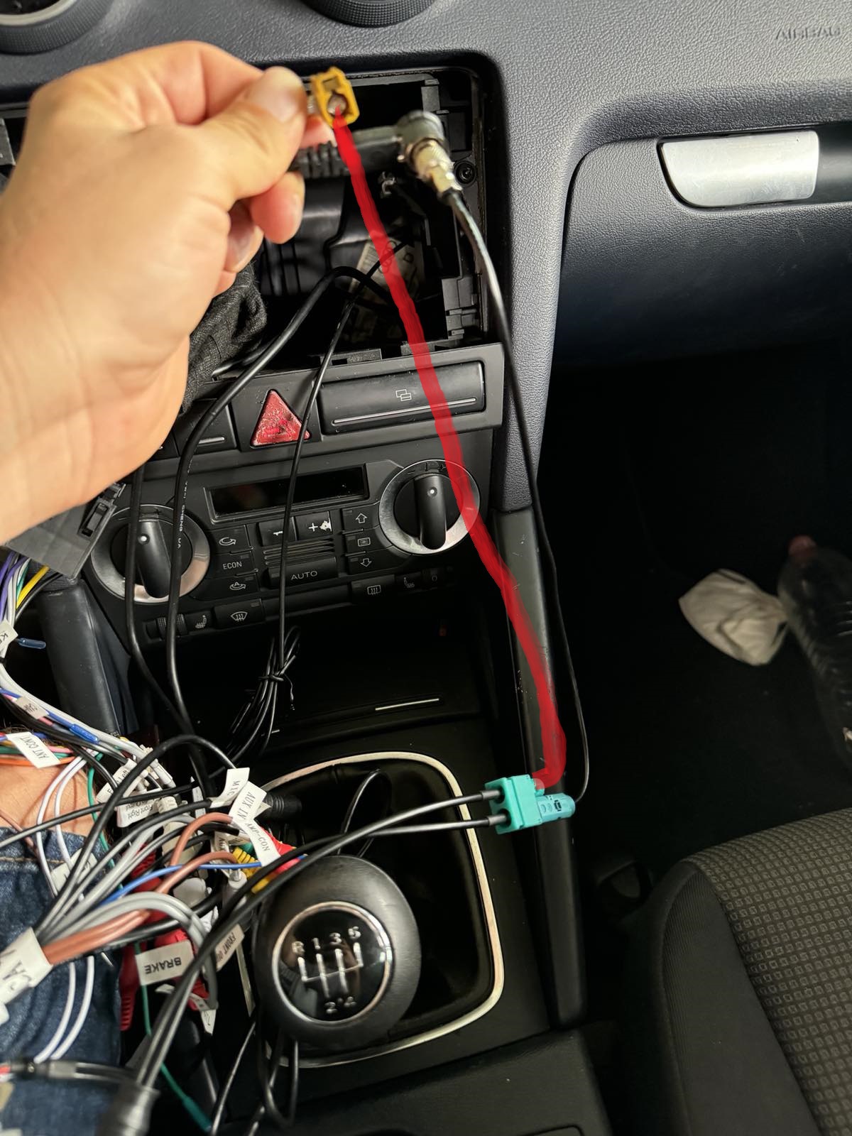

Valószínűleg szükség lesz még egy antenna tápfeladóra, van egy erősítő az antennában, aminek a gyári rádió kiadta a tápot, emez meg nem.
(#) uniman válasza Csanadradio hozzászólására (») Júl 3, 2024 /
A régi rádiónak van antenna tápfeszültség kimenete! Azzal mi lett, be volt kötve?

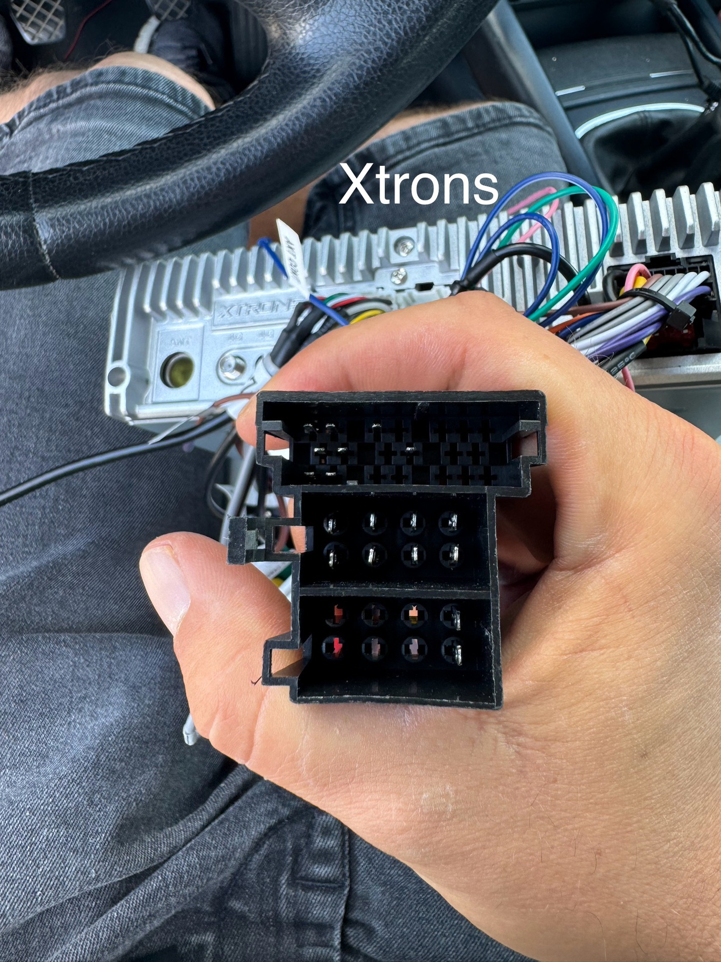

(#) Csanadradio válasza uniman hozzászólására (») Júl 3, 2024 / 1
Azt nem tudtam bekötni, mert nem olyan a csatlakozó (1. kép) (egyébként enélkül is ment a Sympony rádió). De végül szétszedtem a csatlakozót és rákötöttem a tápfeszültséget is, de nem változott (2. képen jelöltem, hogy hova kötöttem).
(#) Csanadradio válasza Csanadradio hozzászólására (») Júl 3, 2024 /
Vagy annak narancs színű fakranak kellene 12V-ot adnom?
Csak az az érdekes, hogy az eredeti rádió enélkül a kábel nélkül is tökéletesen működik.
Az a kék nemtudom micsoda... Én arra gondoltam, hogy az itt látható LINE OUT 6-os pinje be volt dugva a Symphony-ba /Antenna Amp (+) output/. Egyik képeden látni (ha jól láttam), hogy ott van. Az az autóban vezet valahová, azon keresztül kapta meg a beépített antennaerősítő a tápfeszt a rádió bekapcsolásakor...
Lehet szakemberre kéne bízni a dolgot...vagy nem?

(#) uniman válasza Csanadradio hozzászólására (») Júl 4, 2024 /
Már ketten is írtuk, hogy az eredeti rádió kiadta az antennaerősítőnek a tápot a 6-os érintkezőn.
A kocsiból vezet oda drót? Xtrons átalakítóba be lehet dugni azt a csatlakozót? Sajnos ezekről nem mutattál , képet, ezért csak vakon tapogatódzunk.

(#) Csanadradio válasza uniman hozzászólására (») Júl 4, 2024 /
Igen az A6-hoz megy drót. A C5-höz nem.
Ha összedugom Xtrons-szal az autót, a C6-nál át is adja az Xtrons az áramot a kocsinak.

Ha az A6-on mérhető a +12V, akkor működnie kéne az antennaerősítőnek. Kontrollként a Symphony-val is megmérheted...
Xtrons-szal gyújtáson 11.70 V, járó motornál 13.1 V
Symphonyval gyújtáson 12.2 V, járó motornál 13.6 V

(#) Csanadradio válasza uniman hozzászólására (») Júl 5, 2024 /
Rámértem a Symphony radió antenna kimenetéhez és 11,50 V van benne. Xtronsnál ez nincs meg.
Akkor ez lehet a gond? Hogy ad még fantom tápot is?
(#) Csanadradio válasza Csanadradio hozzászólására (») Júl 5, 2024 /
És akkor szükség lesz egy antenna tápfeladóra amit Tomi20 is írt?
