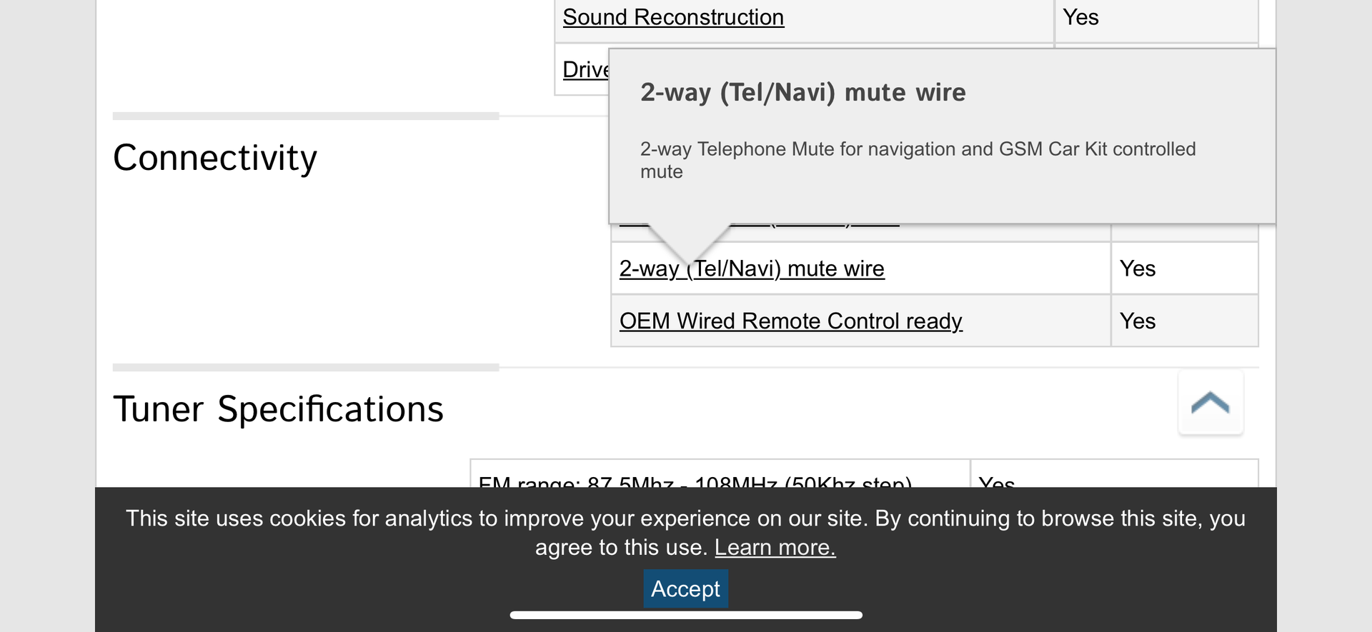

Szevasztok! Van egy problémám, segítséget szeretnék kérni! Adott egy Kenwood KDC-161U fejegység, menet közben egyszer csak elhallgatot, majd "call" felirat a kijelzőn.Újraindítottam, reseteltem, semmi változás. Tyúbon rákerestem, kommentek között írta valaki, hogy egy kábel letestel és ez okozza a problémát. A Kenwood nem tud választ a problémára. Ha valakinek esetleg lenne valami ötlete, szívesen meghallgatnám. Köszi előre is!
Úgy tűnik, mintha valamitől átkapcsolna valami módba, ami meggátolja a normál működését. Először nézd meg a kábeleit, hogy nem-e testel le valamelyik, amelyiknek nem kéne.
Ezt találtam a specifikációjában (kép).
A feladat megkeresni a hozzá tartozó vezetéket, és leszigetelni. Utána kell, hogy működjön… “valamitől átkapcsolna valami módba” Igen, ezt kihangosító üzemmódnak hívták.
Köszi a segítséget, holnap átnézem a vezetékek szigetelését. Remélem csak ennyi a probléma, majd beszámolok!
Köszi remélem sikerül életre kelteni! Köszi!
