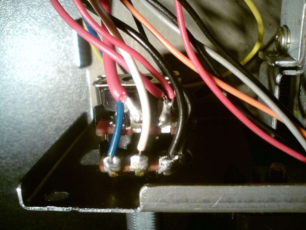

bocs de hülye vagyok hozzá. van rajta 5 pont ahova lehet forrasztani. a vastag piros az a kapcsoló. a mellette lévő vékonyabb piros vezeték az erősítőhőz megy ugyanugy mint a kék meg a fehér. a fekete a test. hova kell kötni a jack dugó vezetékeit? (mellékelek képet is)
(#) Inhouse válasza Tommy89 hozzászólására (») Jan 22, 2012 /
Nagy valószínűséggel a kéken jön a jel, a fehéret kapja a végfok. Ha a kéket megszakítod és átkapcsolhatóvá teszed (akár váltókapcsolóval, akár kapcsolós jack-el), meg van a bemeneted.

(#) Tommy89 válasza Inhouse hozzászólására (») Jan 22, 2012 /
köszi szépen, működik
