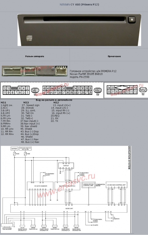

(#) almacsutka hozzászólása Dec 9, 2012 /
Abban kérnék segítséget ,hogy gyári nissan almera N16-os rádiómra szeretném kihangosítani a samsung galaxy mini-met.
A rádió típusa: CY460
A rádió kapcsolási rajzán találtam: "tell on" , "tell(-)" , "tell(+)
Vajon a tell on-t testelni kell és működik a dolog?( a + - meg megy gondolom a kihangosításra, a telón lévő jack csatlakozón keresztül)
(#) Inhouse válasza almacsutka hozzászólására (») Dec 9, 2012 /
AZ ISO csatlakozóban levő tel mute vezetéket testre húzva némítja a rádiót. De, hogy itt mi micsoda lehet...
Inhouse
