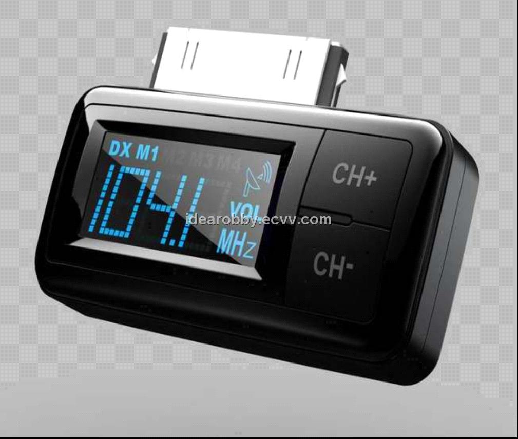

Az autómban (Audi A4 8k 2008 új modell) gyári (Chorus4) fejegység van. Mivel az autó egyéb funkcióit is vezérli sajnos nem cserélhetem ki. Próbáltam Interface-t csatlakoztatni hozzá de a váltóvezérlő csatlakozó nem reagál, vagy kódolt vagy gyárilag süket. Rá tudtam dugni a Dension-t de nem történt semmi. Az Audi nem valami segítőkész, azt javasolták vegyek bele "tőlük" másik rádiót 170-ezerért...Pf!! az tuti eljátssza az Mp3-at. Ezügyben kérnék valamilyen segítséget, ötletet, van-e más megoldás, amivel megoldható lenne az jó minőségű Mp3-as zenehallgatás.Esetleg máshonnan, máshogyan bejuttatni a jelet,vagy a váltóvezérlőt feltörni vagy akár olyan megoldás is érdekelne hogy egy másik lejászót beépíteni a kesztyűtartóba. Én nem értek hozzá ezért olyan segítséget kérnék aki még is valósítja nekem.
(#) Gabó válasza chorus hozzászólására (») Márc 18, 2013 /
MP3 lejátszó + FM Transmitter páros.
(#) S.Roland válasza chorus hozzászólására (») Márc 23, 2013 /
Hello,
Ahogy az előzző írta a transmitter a legjobb.
Gondolom van okostelefonod mondjuk egy Iphone. Ha bemész egy nagyobb telefonosba és kérsz hozzá Transmitter kapsz egy ehez hasonlót. Transmittert
Gyári Mercedes fejegységen tökéletesen működik, és szépen szól. Arra kell csak figyelni , hogy a telefonra letöltött zene jó minőségű legyen.

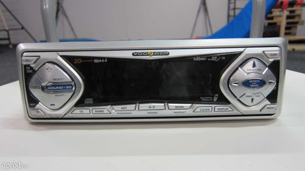

Egy kis segítségre lenne szükségem!
A képen látható autós cd fejegység tud-e Mp3-at játszani?
Pontos típusát nem tudok csak ami a képen van.
Segítségeteket előre köszönöm.
(#) S.Roland válasza timcsike hozzászólására (») Ápr 7, 2013 /
VDO Dayton 2803
És tud.
(#) atomka válasza timcsike hozzászólására (») Ápr 7, 2013 /
VDO 2502 a tipusa, és nem tud mp3-at.....
