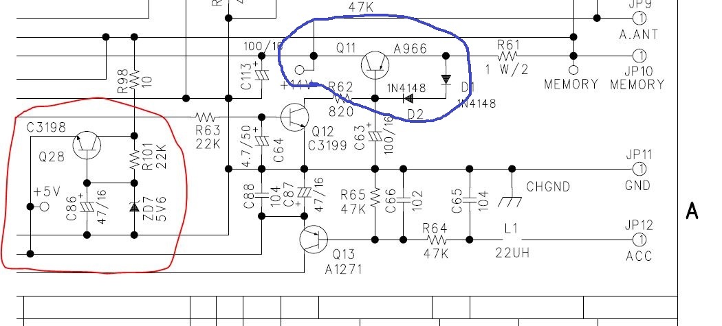

(#) rammeradrian válasza rammeradrian hozzászólására (») Jún 9, 2013 /
Az 5V-os tápág rendben van. Annak megtaláltam a szabályzókörét. Minden stab Zenerdiódás egy tranzisztorral megfejelve. De van a rajzán egy pont, ahol elvileg 14V-ot kéne mérnem, na az nincs meg. De biztos hogy fesz baja van, mert szétszedtem a kijelző környékét is és a gombok LED-jei se világítanak. Amúgy a rajz nem egyezik teljesen, sok helyen más tranzisztor van beépítve mint ami a rajzon szerepel. A pirossal jelölt rész megvan a kékkel jelölt nincs
A 14V-os tápág hiánya a hiba, csak az a kérdés mi viszi el? Amint bekapcsolom leesik a tranzisztor kollektorán a feszültség. Itt a service manualja.

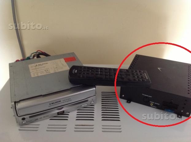

(#) nestic hozzászólása Jún 15, 2013 /
http://www.hobbielektronika.hu/forum/topic_post_1435200.html#1435200
Ezt a dobozt keresem ha esetleg tudjátok hogy ez mi lehet vagy hol lehet kapni azt megköszönném.
(#) Szabi1 válasza nestic hozzászólására (») Jún 15, 2013 /
Ezt keresed? Bővebben: Link
(#) nestic válasza Szabi1 hozzászólására (») Jún 16, 2013 /
Hello, nem, nekem az egész doboz kéne vagy legalább valami amivel a fejegységet müködsére tudnám bírni. Az a baj hogy a fejegységből egy cd tár kábel rgb csatlakozó kimenet, és audio/video bemenet van plusz egy 12v-os csatlakozó és nincs meg az a doboz amit jelöltem a képen rajta így nem tudom az autóba betenni és azt szeretném tudni hogy olyat esetleg lehet valahol kapni vagy bármilyen cd-tárral is működne a fejegység?
(#) Szabi1 válasza nestic hozzászólására (») Jún 16, 2013 /
Hát ha cd-t akarsz olvasni keress egy PC-cd olvasót, szedd szét és az előlapi nyákon amin van a tálca kioldó gomb, a mellett ha van meghagyva hely a play gombnak egyszerűen kapcsolóra kivezeted (GND-t kell rá kapcsolni) akkor audió cd-t simán lejátszik. A PC-cd hátulján van analog audió output azt simán vezesd bele a fejegységbe. Az áramellátást stab IC-kkel kellene ellátni 7805 és 7812 vel (lehet kell nagyobb áramerősségű). Keress rá mert tudom volt szó az iylen Cd-lejátszókról valamelyik topikba.
A hozzászólás módosítva: Jún 16, 2013
Nem, nem cd-t akarok olvasni hanem a fejegységet ami a képen is van üzembe helyezni csak amit jelöltem a képen dobozt az nincs meg hozzá és nem tudom hogy az egy sima cd-tár vagy valami pluszt is tud a doboz mert ha csak sima cd-tár akkor azt vennék hozzá mivel magában a fejegységet nem tudom használni mert nincs iso csatlakozó rajta csak olyan mint a cd tár csatlakozó. Nem tudom érthető-e amit írtam.
Nem, nem értem jó volna ha mondanál egy típusszámot, esetleg fénykép a csatlakozóiról jól jönne.

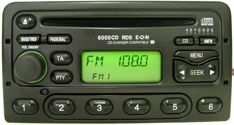

A napokban az alábbi hiba jelentkezett a Ford 6000 CD RDS EON típusú cd-s rádióban. Egy CD csere után nem hajlandó lejátszani a CD-t folyamatos kerregés halható a készülékből, majd néhány próbálkozás után ki köpi a lemezt. Ezt követően semmilyen lemezt nem akar kezelni ugyan ez a hiba.
Valamennyi idő eltelte után pl: másnap reggel kiválóan működik, majd egyszer csak ki írja, hogy cd error és átvált rádióra. CD csere de ugyan az a kerregő hang.
Annyit megfigyeltem, hogy amikor ezt csinálja akkor mintha egy tized másodpercre megjelenne a cd a kiadó nyílásban, de nem dobja ki. Úgy gondolom, hogy miután be melegedett a készülék utána jelentkezik ez a hiba.
Lehet-e és ha igen hogyan orvosolni.
Tudom az is megoldás, ha veszek egy másik fejegységet, de ezt magamtól is tudom, kérlek ezt ne javasold.
Köszi
Lackó

(#) BarnaPili válasza BLacko hozzászólására (») Jún 16, 2013 /
Egy alapos portalanítás jót tehet a CD mechanikának.Most a meleggel a műanyag alkatrészek is kitágulnak(ilyenkor van vagy 60 Celsius fok).
