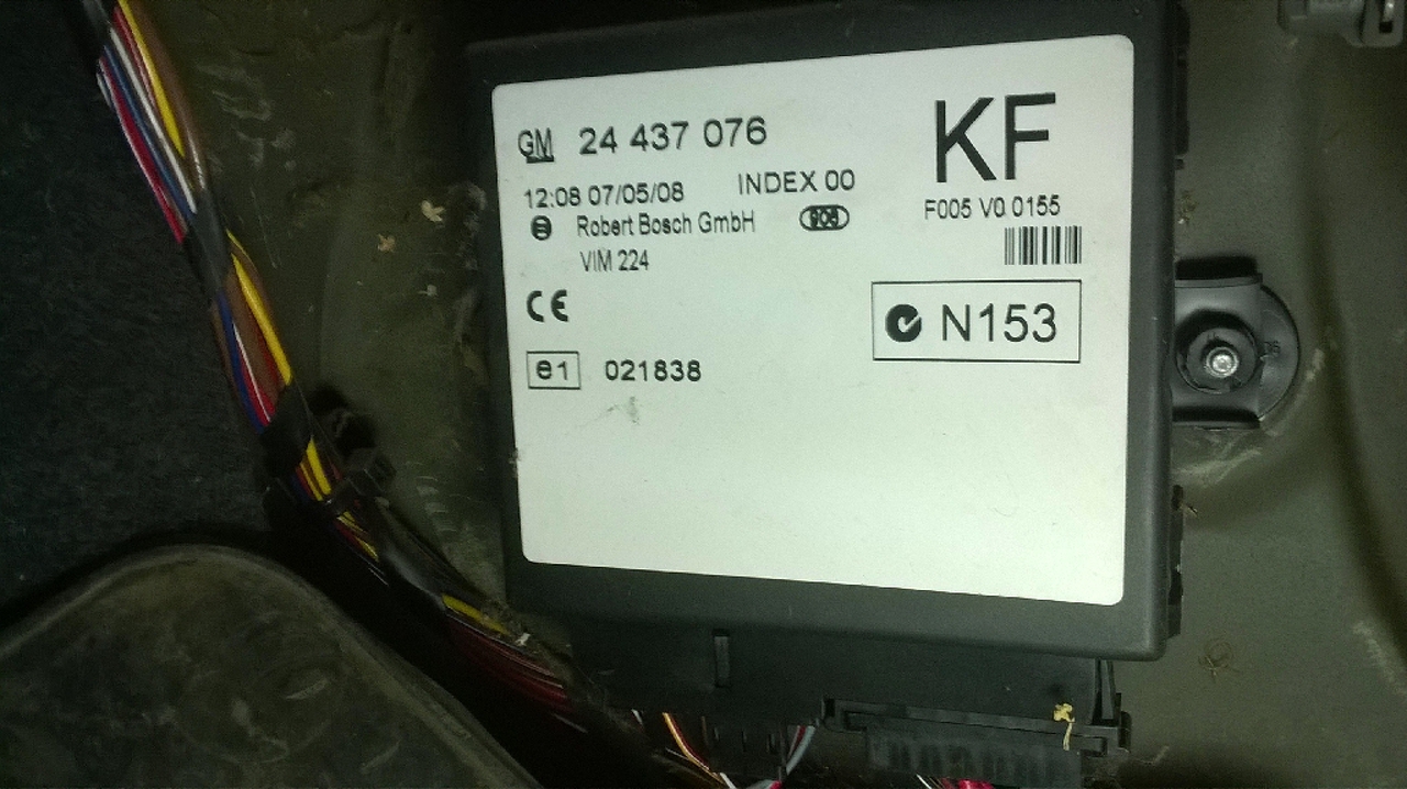

(#) Tr_On hozzászólása Dec 14, 2015 /
Apósomnak karácsonyra szeretném az Opel Astra G típusú gépkocsiját komfortosabbá tenni egy központi zár távirányítóval. A kocsiban van központi zár, kulccsal a bal első ajtóról vezérelhető, régen talán még távirányítható is volt, de a gyári távirányító javíttatása sokba kerül. Ezért vásároltam egy ilyen univerzális távirányító vevőt. Abban kérném a segítségeteket, hogy beépíthető-e ez az Astrába, illetve ha igen, akkor hogyan kössem be a távirányítót.
Az anyósülés előtt megtaláltam a központi zár vezérlőjét, csatoltam pár képet a központi zár vezérlőről, a vezetékeléséről, meg egy rajzot is alkottam, amin jobban látszik, hogy milyen színű vezetékek hová vannak bekötve.
Nyilván a vastag barna a test, a vastag piros a 12 V, a két dupla (barna-piros és barna-fehér) pedig gondolom a nyitás és zárás (javítsatok ki, ha nem így van). Viszont azt nem sikerült kitalálnom, hogy az index villogtatáshoz mit hová kellene kötnöm. Sajnos kiméregetni nem volt lehetőségem, mert ugye "titokban" kell beépítenem, hogy a megajándékozott ne tudjon róla, így korlátozott idő áll rendelkezésemre a megvalósításra. Addig tudok az autón ügyködni, amíg anyósom valamilyen ürüggyel eljön hozzánk az autóval apósom nélkül.
Segítségeteket előre is köszönöm.
(#) Inhouse válasza Tr_On hozzászólására (») Dec 14, 2015 /
Ilyen gondolom szinten nem megy, mérni kell.
(#) Tr_On válasza Inhouse hozzászólására (») Dec 14, 2015 /
Bocsánat, a "gondolom" mögül lemaradt a link. Az Astra kábelezési diagramja. Ennek a 37. oldalán van a központi zár kapcsolási rajza, amin ha jól látom a barna-piros és a barna-fehér tartozik a bal első ajtó központi zárjához. Bár a kulcs szimbólum mellett a piros-kék és a piros-fehér van.
(#) Inhouse válasza Tr_On hozzászólására (») Dec 15, 2015 /
Ebből a rajzból úgy tűnik, hogy nem a hagyományos módon van megoldva. (nekem ezek az autógyártók által biztosított huzalozási rajzok általában nem értelmezhetőek rendesen...)
Meg kellene keresned 2 olyan pontot, ahol ha állapotváltozás van, akkor zár és nyit, utána már egyszerű lenne.
(#) CsemanAttila válasza Tr_On hozzászólására (») Dec 25, 2015 /
Hello. Barna piros, ès barna sárga vezèrli a központit. Ennek kell relèn keresztül testet adni.
