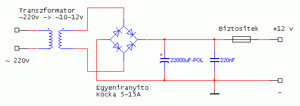

Hello! megszeretnék hajtani egy autós 2x240W-os erősítőt egy 12V800W-os trafóval van a trafóhoz egy greatz-híd+2db 100V10000uf-es kondim. Ha ezeket összekötöm a mellékelt rajz alapján akkor jó lesz?
Igen, de a nyugalmi tápfeszültséged ezekkel az adatokkal 15,7V lesz, nem 12V. A 15A diódahídból, valamivel több mint 200W tápteljesítményt tudsz kivenni. Ha valós az adata az erősítőnek, ez is ,és a pufferek is kevesek lesznek nagy kivezérlés esetén.
bocs a képet elnéztem a greazt-hidam 60A-os
Ja és az nem baj hogy a kondi 100V-os?
A nagyobb feszültségű kondi nem probléma, csak kisebb ne legyen mint a tápfesz, sőt, jobb ha a közelébe se ér nagyon, én mindig rászámolok egy keveset, akkor nem lehet baj, a pufferek valóban kevesek lesznek, szerintem egy általánosan elfogadott alapelv, hogy 50Hz-es trafónál, amperenként 1000µF-ot illik használni. A több csak jobb, persze nem kell felmenni az egekig sem, az már felesleges. Ha valóban 2*240W-os az erősítőd, az kb 40-45A max áramfelvétel, de, nekem az a véleményem, hogy ez az erősítő 2ohm-os, így ha sima 4ohm-os hangfalakkal hallgatod, az áramfelvétel jelentősen csökken, így nem kell annyi puffer sem, megnézhetnéd azt is, mekkora a gyári biztosítéka az erősítőnek, ugyan is ha pl 10A akkor nincs miről beszélni, mert ugysem adja le a ráírt értékeket, jó lenne meghatározni mire szeretnéd használni, milyen hangfalat fogsz róla hallgatni, folyamatos max teljesítményen fog menni, vagy csak halkan, ezek mind fontosak lehetnek, mert feleslegesen gondolom te sem akarsz pufferre sokat költeni.
Idézet: „hogy 50Hz-es trafónál, amperenként 1000ľF-ot illik használni” Ez nem teljes egészében igaz! Mert ezekhez az értékekhez tartozik egy bizonyos brummfeszültség pl 1V. És nem mindegy ugyebár hogy 100V egyenfesznél van 1V brummfesz vagy 12V-nál. Tehát csak érzékeltetni akarom, hogy egy közepes feszültségszintre megfelel ez az ökölszabály, de ahogyan csökken a feszültség és azt szeretnénk, hogy megmaradjon az a bizonyos százaléknyi hullámosság, ahhoz növelni kell az µF/A felállást.
Persze, igazad van, nem állítom, hogy ez mindig és mindenhol így van, ezért írtam , hogy általában és általánosságban, mint egy iránytű, hogy merre érdemes kapirgálni, ha az ember végképp nem tudja, de köszönöm a pontosítást. Nincs erre valami görbe, amit mondasz, pusztán tanulási célzattal kérdem, tudod, arra gondolok, hogy egy V / µF-A grafikon, vagy táblázat?
Van egy képlet:
C=I/(4*f*Ubrumm) C farádban, I amperben, f Hz-ben, U V-ban.

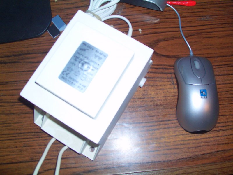

Sziasztok! Van egy trafóm 11.5v és 32 Ah .... És szeretnék venni hozzá azt a kocka egyenirányítót . És kettőt vagy egyet? Az van még a trafóra írva hogy Max:400W
Megfelelően nagy hűtőfelületen egy is elviszi.
És melyiket?
KBPC-??
Bármelyik megfelelő, hiszen mind 35A tud, a tizen egynéhány voltodat pedig a legkisebb feszű is hússzorosan túlszárnyalja.
Rendben. szamóca,nagyon szépen köszönöm a gyors segítségedet!!
