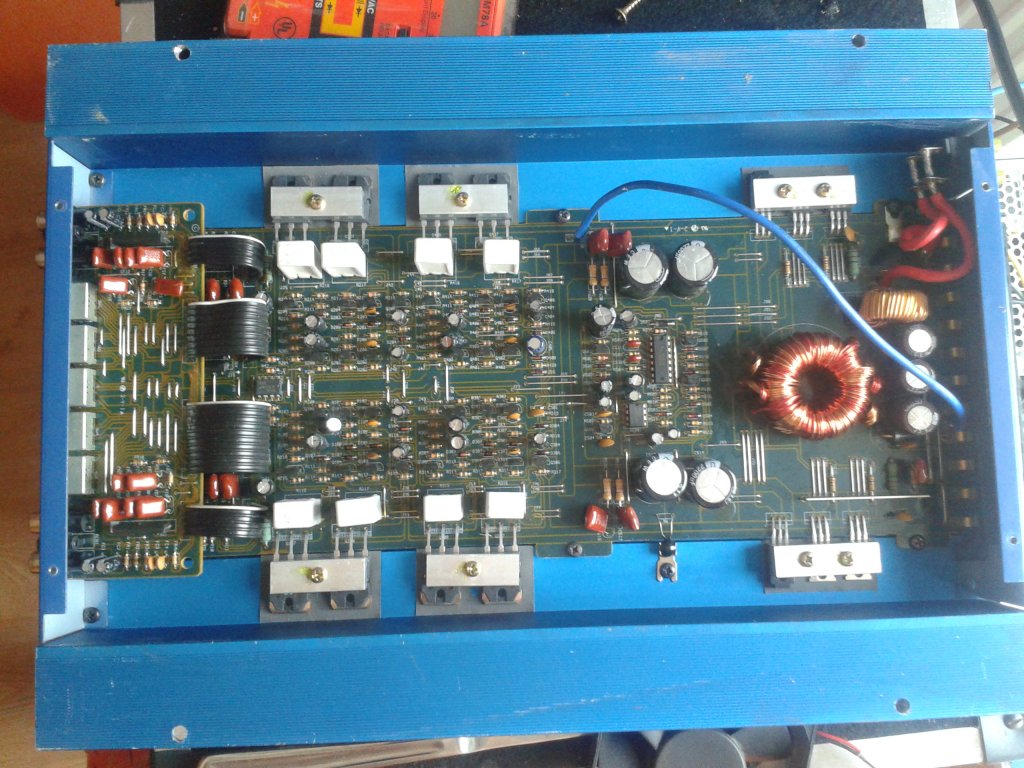

Hello. Van egy Magnat rave 560-as autóerősítőm, szépen működött míg tegnap egyszerűen elállt a hang....hangfalakkal semmi gond. Bekapcsolom az erősítőt, átvált zöld ledre,de ha rákapcsolom a zenét, nem szól..segítsetek létszi kéne miné hamarabb :S
Köszi előre is.
Hali! Nézd meg ,hogy megvan-e a kellő táp fesz a készülékbe 2x... Vagy esetleg nincs-e kontakt hiba a kimeneteknél.Esetleg hangszóró vezeték,stb.Kap-e bemeneti jelet.
köszi a gyors választ. Szóval feszültséget kap, hangszóró vezeték jó..hisz tegnap vettem
kontakt hibát se észleltem.. Olvasgattam visszafelé a fórumokat, és mindenhol a fetekről írtak, nemvagyok full hülye hozzá, de még kezdő a témában. elmagyaráznád hogy miaz a FET ? és mit kéne rajta mérni de gondolom ha azok vagy valami kilenne sülve akkor nem kapcsolna zöldre, ugye? kössz
Igen ez így van.Tennél pár képet róla?
tessék ittvan egy kép ...de szerintem ezzel sokra nem mész :S
Vedd le egy végtranzisztorról a szorító lemezt,és nézd meg hogy milyen típusú.A végfokozatnak mennyi feszültség megy 2x.....v
Ez elég fura hiba,hogy az ellenőrző led átvált zöldre,és mégsem szól,nekem ez nagyon fura.De így sajnos csak találgatunk.Ment,P.Ü
Tedd 12v alá az erősítőt,és halgasd hogy a hangszórók susognak-e.Ha ez megvan akkor a bemenetnél lessz a hiba forrása.
megállapítottuk hogy a bemeneti panelon van a hiba, minden hangerő maxon és úgyis csak alig hallani a hangot a hangfalból. Ha rákötöm a RCA-t a 3-4 csatornára, a hangfalat ugyanúgy a 3 vagy a 4 csatornára szól, de a kapcsolóval ha átváltok 3-4-ből 1-2 csatornára úgyis szól a 3-4csatorna..sztem a kapcsolóval is lesz valami...a panel házulján nem észlelek semmi gubancot...kondi se lehet rosz szerintem mert akkor valamelyik csatornának kéne rendesen működnie.
Ebben az erősítőben semmi más védelem nincs, mint a végfok dc fesz védelme. Ha le lenne égve valamelyik végtranyó, akkor nem lenne zöld a led.
ja, azt énis tudom, de látod..bemeneti panelon alig van valami alkatrész és mégis ott a gubanc, előfok az jó, tápfesz, is...csak azzal a kapcsolóval nemvagyok kibékülve..nem reagál semmire..sem összeégve alján semmi rosszat nemlátok a panel alján.

Heló! Na meglett a hiba forrása?
Ohh, ez így akkor okés.
RCA a bemenete: Bővebben: Link
végül meg, az előfokban volt a bibi....azért mégegyszer köszi a segítséget
