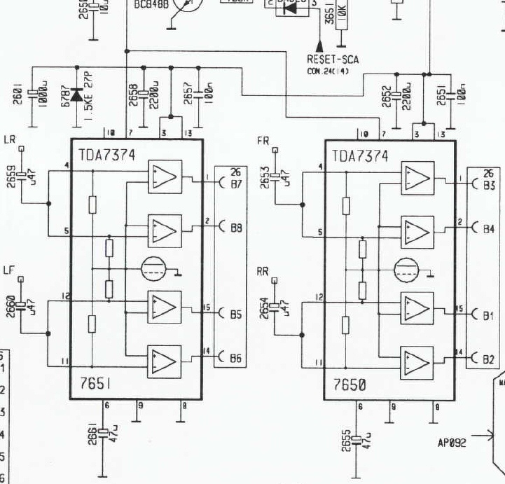

Tanácsot szeretnék kérni és először valószínűleg nem a megfelelő topikban tettem fel a kérdésem, mert ott nem kaptam választ. Most akadtam rá erre a topikra, megpróbálom itt is, elnézést kérek a duplázásért.
Az autóm hangrendszerével olyan jelenséget tapasztalok, hogy ha felhangosítom a zenét annyira, hogy fülre még éppen nem torzít, akkor kb. 2 percig tökéletesen szól, majd 2 perc elteltével elkezdenek recsegni a hangszórók. Olyasmi recsegést halok, mintha kontakthibás lenne valahol valami. De nem hiszem, hogy fizikai meghibásodás lenne, mert a jelenség hideg rendszerrel bármikor ismételhető.
Az rádióm egy gyári fejegység, Philips 22DC982-es típus, a végfok IC-k TDA 7374. Gyári adatlap szerint a rádió 4x16 W-ot tud. Csatoltam a végfok rajzát is.
Szerintetek ez az IC okozhatja a recsegést, ha kicsit túl van vezérelve és bemelegszik?
Esetleg lehet az a gond, hogy a hangszóróim sokkal nagyobb terhelhetőségűek? Most olvasgattam épp a témában, hogy ez is lehet gond a DC összetevő miatt.
Az első hangszórók terhelhetősége adatlap szerint 140W/70W (max/RMS, 4Ω, Phonocar Pro-Tech 2/644 típus), a hátsók terhelhetősége pedig 120W/40W (max/RMS, 4Ω, Coral Daytona DLC 165 típus).
Tudnátok tanácsot adni, hogy mi lehet a recsegés oka? Szerintetek érdemes lenne egy nagyobb teljesítményű külső erősítőt beiktatnom ebbe a rendszerbe?
(#) blasz válasza Andralin hozzászólására (») Júl 1, 2019 /
A nagyobb teljesítményű hangszórótól nincs hibásodás,csak a kisebbtől. Valószínűleg nagyon melegszik a végfok ic ezért kezd el szólni rosszul.nekem is csinálta,szétszedtem újra pasztáztam és elmúlt a hiba.Vagyis kicsit átalakítottam az ic lefogatását mert át láttam a borda és az ic közt Csak egy lemezke szorította a helyére de rosszul.Kapott 2db csavart és tökély lett.

(#) reloop válasza Andralin hozzászólására (») Júl 6, 2019 / 1
A jelenség határozottan a végfok IC túlmelegedésére utal. Legyen hővezető paszta a hűtőzászló alatt, legyen működőképes a ventilátor és légy abban a szerencsés helyzetben, hogy a beszerelt készülék jól szellőző helyet kapott.
(#) Andralin válasza reloop hozzászólására (») Júl 6, 2019 /
Köszönöm a válaszod!
Akkor most már értem, hogy a túl magas hőmérséklet a gond.
Gyári 2DIN-es fejegységről van szó, de kidobtam belőle a CD modult és fejlesztettem helyette bele egy kis kártyaszámítógép alapú zenelejátszót. Egy Orangi Pi lapka került bele, ami azért melegszik rendesen működés közben. Tettem a hátuljára még egy második ventillátort is, de ezek szerint az is kevés, hogy a keletkező extra hőt elvezesse.
Azért is volt érdekes a dolog, mert eddig nem tapasztaltam ezt a recsegést, mielőtt beszereltem volna az új modult. De akkor így már értem miért recsecsett.
Időközben eldöntöttem, hogy szerelek be egy kicsit nagyobb teljesítményű külső erősítőt, így a fejegység végfokának nem kell majd erőlködnie, remélem így nem lesz már gond a recsegéssel meg a melegedéssel sem.

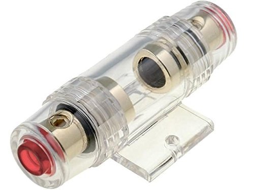

Meg tudnátok mondani, hogy a tápvezetékre milyen reagálási sebességű biztosíték kell rögtön az akkusaru utánra? Gyors, ultragyors, vagy késleltetett?
Erről sehol nem találok infót. A erősítő beszerelési leírásában is csak a kiolvadási áramérték van megadva, a sebességről nem írnak semmit.
(#) reloop válasza Andralin hozzászólására (») Júl 16, 2019 / 1
Szia! Használj normál biztosítékot. A kiolvadási árama legyen egy fokozattal nagyobb mint az erősítő biztosítéka. A feladata, tápkábel testzárlat esetén védi a járművet a kigyulladástól.
Szerk.: ha van 1 Farádos kondi az erősítő előtt, ne ezen a biztosítékon keresztül kezd el feltölteni.

(#) Andralin válasza reloop hozzászólására (») Júl 16, 2019 /
Kondi nincs, egy picike D osztályú erősítőről van szó (4x45 W RMS).
Nézegetem a biztosítékokat, de nem ismerem a felhasználási kategóriákat.
Akkor a gG-gL jelölésű jó lenne szerinted?
Az erősítő beszerelési útmutatója egyértelműen 15 A-est ajánl a tápvezetékre.
Ezt néztem ki, szerinted akkor ez jó lesz? Pontosan 15 A-est nehezen találni ebben a kivitelben.
gG-gL 16 A 500V HRC GENERAL LINE
A hozzászólás módosítva: Júl 16, 2019

Az autós erősítők késes biztosítékot használnak, az akksi után sem tennék ettől eltérőt Bővebben: Link
Ahogy nézegettem autóhifis leírásokat, a hengeres, 10x38mm-es biztosíték is nagyon elterjedt az akku utánra. Ezért ilyen foglalatot vettem, mint a képen, aranyozott csatlakozókkal, vízálló lengőaljzat.
És már be is van szerelve az autóba, ezen már nem szeretnék változtatni, ebbe keresek megfelelő biztosítékot. Csak az autóhifis üzletekben pontosan 15 A-est nem találtam (csak 10 A vagy 20 A-est), ezért kezdtem el keresgélni az ipari 10x38 mm-esek között nézelődni, ott már van 16 A-es.
Szóval szerinted a fentebb linkelt gG-gL példány szerinted jó lenne nekem?

(#) Ge Lee válasza Andralin hozzászólására (») Júl 16, 2019 / 1
Ne kezdj el mókolni mert tűz lesz belőle. Ha azt a foglalatot vetted (nagyon helyesen mert az illik a kábelra) akkor abba való biztosítékot vegyél. Ha nem abba valót veszel nem fog tökéletesen illeszkedni a foglalat összetekerése után, és gondok lesznek belőle, találkoztam már ilyennel, utólag hézagolták ki mert nem passzolt.
A kioldási sebesség meg kb. lényegtelen, szerintem ide nem is gyártanak csak 1 félét, nem létezik lassú meg gyors mert minek. A gyorssal egyébként is gond lenne ha nincs túlméretezve mert egy izmosabb basszusnál akár ki is olvadna.
Ez már inkább esztétikai, mint műszaki kérdés. Az értéke lehet 20 A.
(#) Andralin válasza Ge Lee hozzászólására (») Júl 16, 2019 /
Erre nem is gondoltam, akkor jól értem, hogy az ipari, kerámia testű hengeres biztosítékok nem illeszkednek tökéletesen az autóhifis foglalatba, hiába 10x38 mm adatlap szerint mindkettőnek a mérete?
Szóval akkor mindenképp muszáj az autóhifis üvegbiztosítékoknál maradnom?
Ha jól emlékszem úgy valahogy. Ahol a foglalatot vetted ott kellett volna venni a bele való biztosítékot is, eleve nem is úgy néz ki mint a porcelán amit linkeltél. Az enyémben ilyen kivitelű van, és a biztosíték maga is aranyozott.
Először én is erre gondoltam, de kicsit tartok a 20 A-től.
Azért, mert a akksitól az erősítőig 10 mm2-es profi autóhifi tápkábelt vittem be. Viszont az erősítőnek sajnos nem sorkapcsos a tápcsatlakozója, hanem egy 20 tűs speciális aljzat két lába van gyárilag krimpelt vezetékekkel kivezetve tápbemenetnek, ezek a gyári vezetékek pedig 16 AWG-sek (azaz 1,31 mm2). Muszáj ezeket használnom, így az erősítő előtt a 10-es tápvezetéket le kellett szűkítenem az 1,3-asra.
Ez a rövidke, vékony vezeték miatt nem akartam a 15 A helyett 20 A-est tenni az akksihoz. Szerinted a fentiek ismeretében is bátran tehetek 20 A-est, vagy jobb megmaradni a gyártó által javasolt 15 A-nél?
Ahol vettem a foglalatot és a kábeleket, ott 30 A-es volt a legkisebb biztosíték.
Láttam, hogy máshol lehet 20 A-eset is kapni.
Kérdés, hogy a 20 A-es nekem az mennyire lenne biztonságos, lásd e fentebbi hozzászólásomban a 16 AWG-s tápkábel kérdését.
A biztosíték leginkább azt védi ami előtte van, azaz a gépjármű elektromos hálózatát illetve az akkut, és nem az erősítőt. Az erősítőben ha zárlat lesz, akkor teljesen mindegy hogy a 15 vagy a 20A-es biztosíték fog kiolvadni, mert abban akkor már nagyobb kár nem lesz, a kábel pedig ki fogja bírni azt az 5A többletet addig a fél másodpercig míg ki nem olvad a biztosíték.
Szóval nem az erősítőt véded vele hanem az akkut egy esetleges zárlat ellen. Az erősítőben áramkorlát kellene hogy legyen (a jobbakban van is), meg kimeneti feszültség figyelés, ami végfok hiba esetén tiltja a tápjának a működését.
