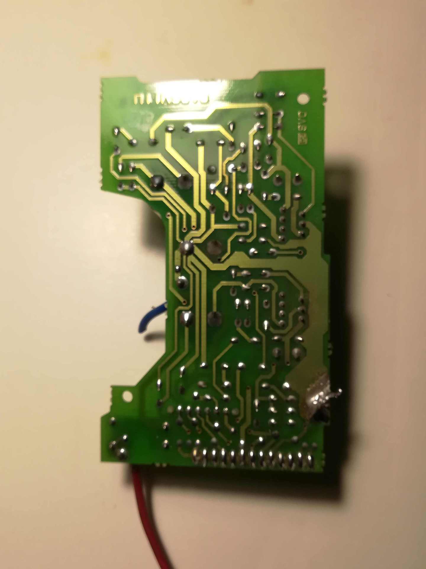

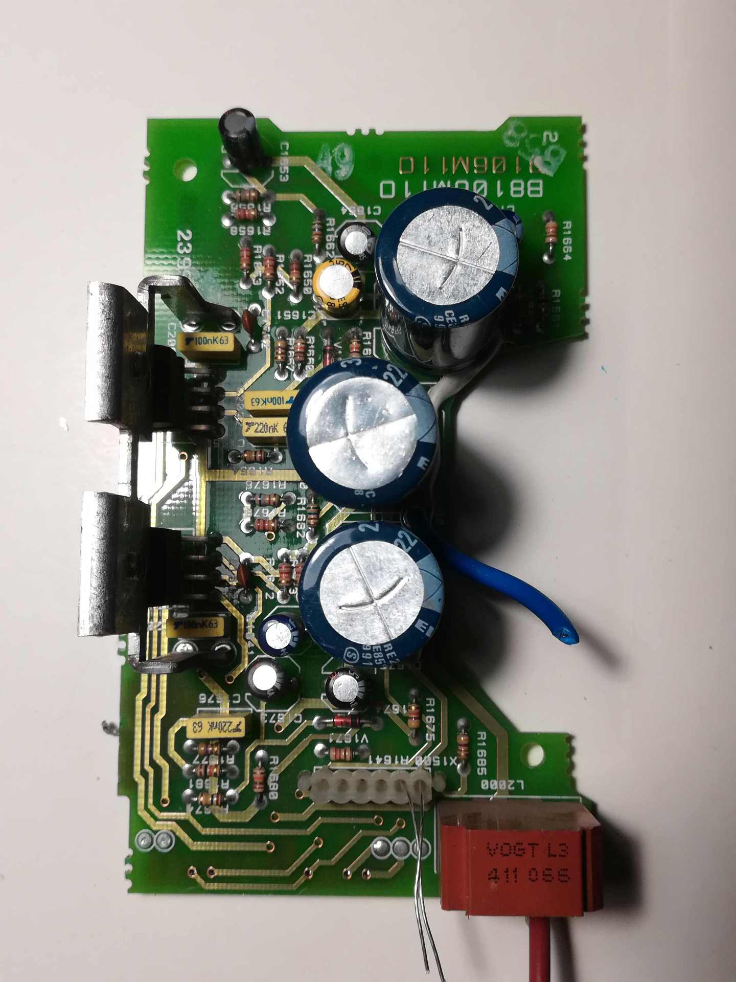

Lehet nem jó a hely ahol kérdezem, de végül is erősítő. A kérdés az lenne, hogy nem tudja-e valaki ránézésre megmondani milyen fejegységben volt ez a panel. TDA2052 ic van benne 2 db. Működésre szeretném bírni csaj nem tudom a bekötéseket.
Letöltöd az ic adatlapját abban ott a lábkiosztása, az alapján visszakereshető mi micsoda.
Ahogy írták adatlap. De nagy valószínűséggel ez nem autós fejegységben volt, inkább valami TV-jé lehetett.

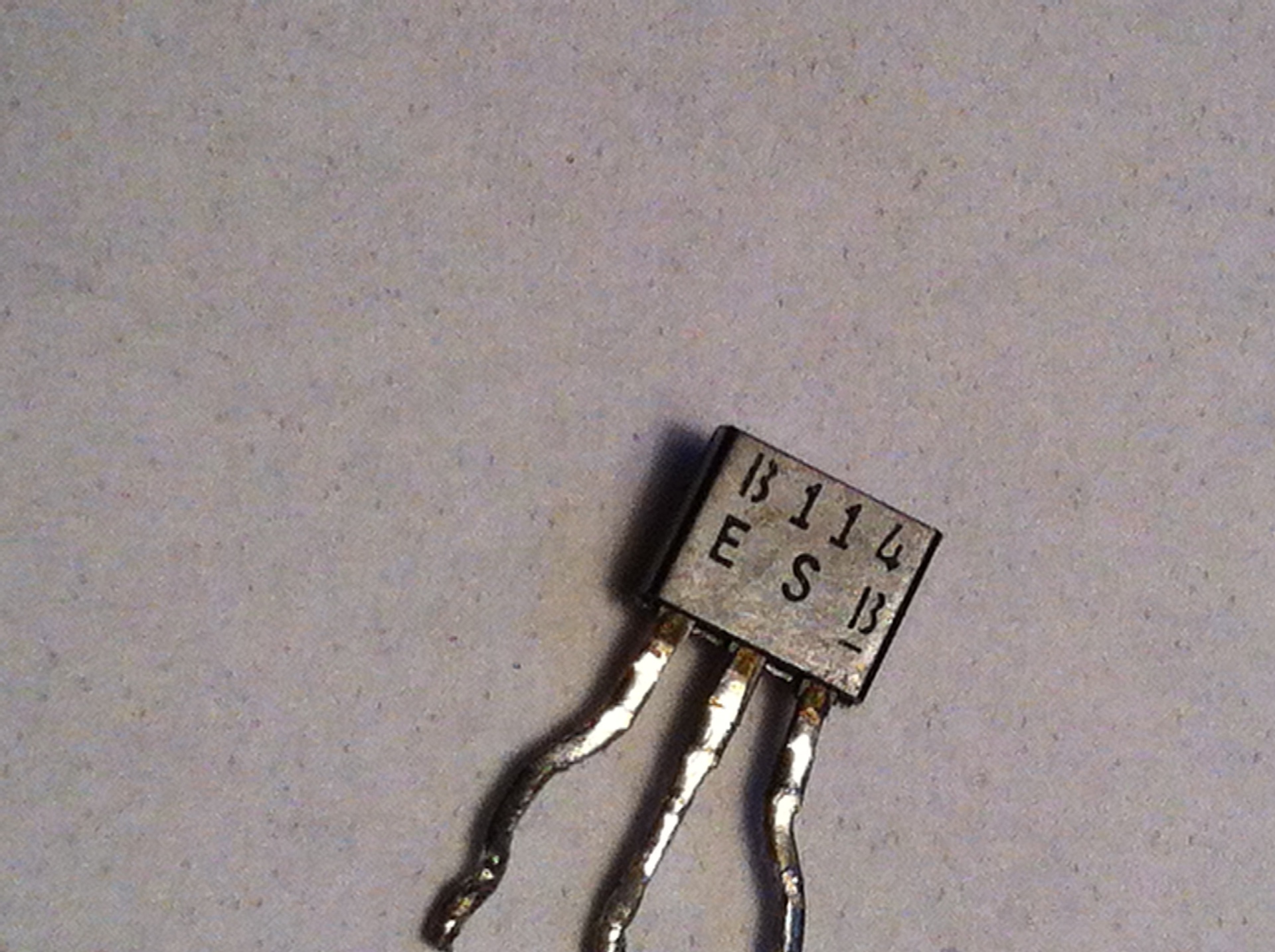

Köszönöm , hogy foglalkozik velem. Több sebből vérzik. Ismeretlen értékű kondenzátorok vannak benne, nem biztos hogy eredetiek. Kicsit soknak találom az üresjárati áramfelvételt, bemeneti jel nélkül: 2- 2.3A. A két táp ág között kb. 1V eltérés van , de a (+) / (-)15V tápban is jelentkezik az eltérés. Ez még nem is zavarna, lehet ha kicserélem az elkókat , már nem lesz ekkora. Pukkanással hozták hozzám.( Zajzár hiba. ) Már megszűnt. Viszont találtam egy hibás tranzisztort,aminek 0 erősítése van: B114/ alatta E S B. NPN. A Jaeger katalógus: NPN 25V , 0.05A / 0.1W. De lehet : DTB114 is.
A 2A valóban nagyon sok, nagyjából a harmadának kéne lennie. Első körben szét kellene választani a tápot és a végfokokat, és külön külön megvizsgálni őket. A táp résznek terheletlenül be kellene érnie 3-400mA áramfelvétellel, a végfokokat meg labortápról kellene elindítani, ha rendelkezésre áll az a +/-30V vagy amennyi éppen kell nekik.
