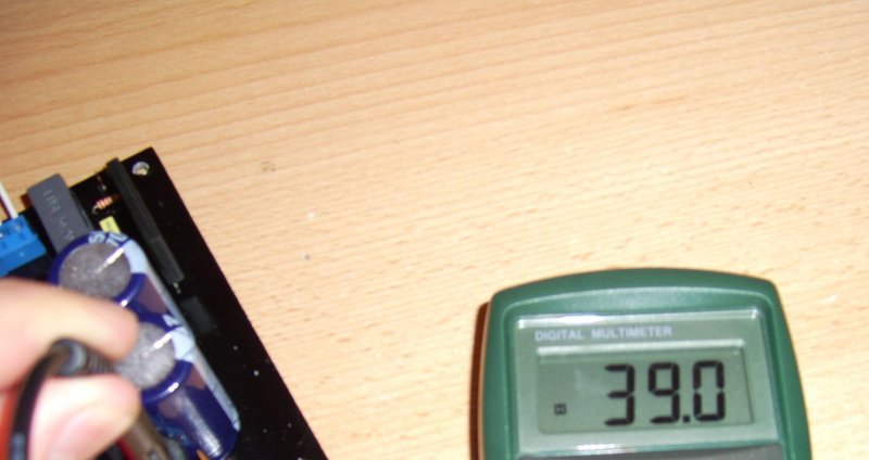

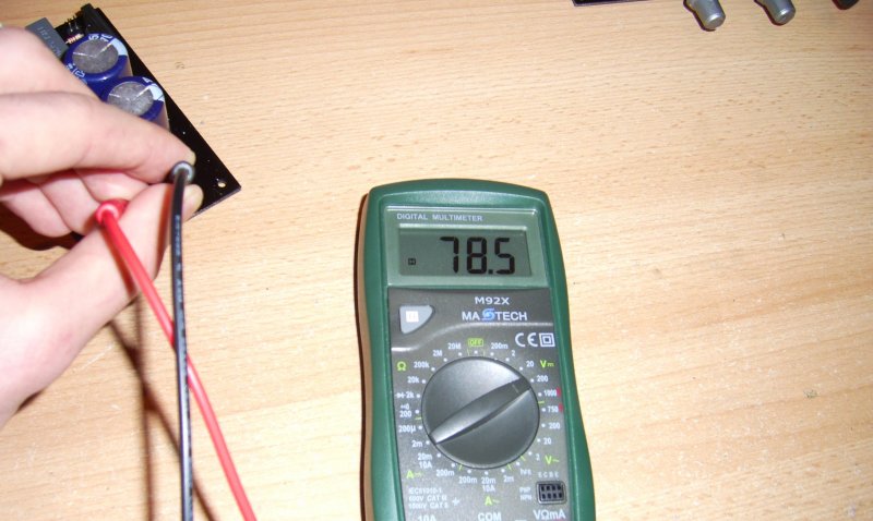

(#) AnonymNo1 válasza Kovidivi hozzászólására (») Feb 14, 2010 /
Itt a kép!
A 78.5V a + és - között mértem!
A 39V-ot a + és GND között!

(#) Kovidivi válasza AnonymNo1 hozzászólására (») Feb 14, 2010 /
Terhelve is mérd meg a tápot, és ha megfelelő a feszültség, akkor rakd rá a végfokra. -Vs a -Vsre, GND a GND-re, +vs a +vs-re. Az erősítő KIT-ről írhatnál, hogy kb. micsoda (végfok IC?), így utána lehetne nézni, hogy mekkora a maximális feszültség, amit még elvisel.
