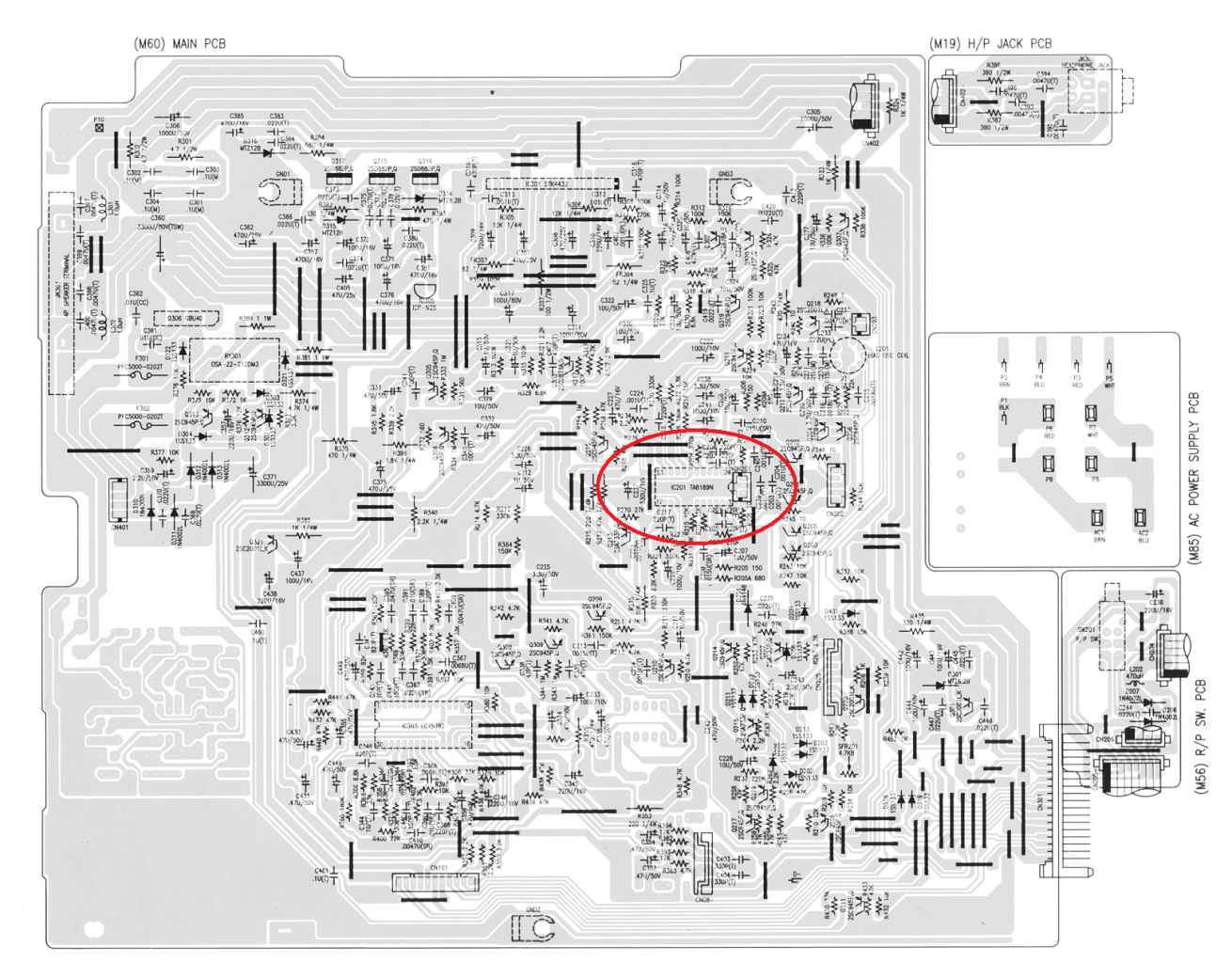

Na csak szét szedtem még ma megtaláltam azt az ict de levan róla kopva teljesen a szám de megnéztem a rajzán ennek a hifinek hogy TA8189N az az ic ami a csatlakozás környékén van nézegettem a rajzot a datasheetbe de nem vágom hogy hová is kellene nekem kötni az aux bemenetet...
nem tudnál nekem segiteni? elküldöm a képeet is hogy hogy néz ki az ic a nyákon és bejelölöd hová kössem ? köszi előre is A hozzászólás módosítva: Jan 26, 2013
Az IC 5-ös és 20-as lába a kimenet, ott keresd meg a kicsatoló kondit, valószínűleg elkó.
Azt forraszd ki és oda mehet a bemenet.
Igy néz ki a nyák és be karikáztam ami szerintem az az ic lehet.
Köszi szépen

sikerült bekötöttem az 5 ös és a 20 as lábra ki is próbáltam szól ha rákötöm a gépre vagy bármire ha rákötöm csak az a baj valamiért nagyon eltorzitja a hangot valami.... :S mit kellene kivegyek gondolom van valami ellenállás vagy kondi ami mostmár nem kéne oda csak azt nem tudom hogy melyik... :S de elküldtem a képet az előző hozzászólásomban megtudnád mutatni azon hogy mibe kellene belenyulnom ? köszi előre is
Mit értesz torzítás alatt?
Lehet, még mindig túl nagy jelet kap? Pontosan mit kötöttél rá, és hogy? Kivetted a kicsatolókondit, vagy csak simán odakötötted a jelet a lábakra?
csak simán odakötöttem mert nem nagyon találok ott kondit.. :S de lehet csak én nem veszem észre... én azokat ami az ic mellett van elenálásnak nézem... de amugy nem vettem ki kondit még tudom hogy mondtad csak nemtom melyiket vegyem ki... :S torzitáson azt értem hogy kb egy emberi hang egy filmben olyan mintha a fürészbe( filmbe ) játszanának le egy hangot az az eltorzitott mély hang... meg zenénél is kicsit recseg meg olyan érdekesen szól ... amugy kemény lenne mert jó erőssen szól csak ... igy nem azt adja le amit kellene zavaró eltorzitja a hangot

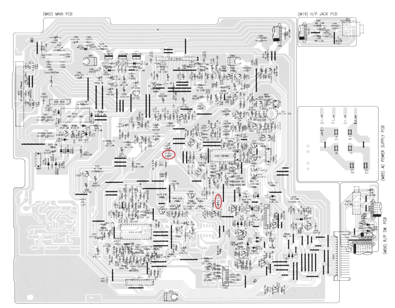

A C211 és C212 jelzésű kondikat keresd.
Mindkettő pozitív lába felől a közelében találsz 1-1 átkötést, azokat kell kivenned, majd oda kösd a jelet, úgy, hogy az a kondik + lábára menjen. Ha nem világos, szólj, rajzolok...
A c211 et megtaláltam de a c212-őt nem találom de be karikáztam a képen megnézed hogy jót nézek e ?de ugynézki megtaláltam azt is ... ezekről lenne szó ? ide forasszam majd be a + lábakhoz a vezetékeket ?
A hozzászólás módosítva: Jan 27, 2013
Igen, és a jelölt átkötéseket forraszd ki.
(feketével karikáztam) A hozzászólás módosítva: Jan 27, 2013
okés tehát a kondik maradnak maradnak a helyükön csak a pozitiv lábakhoz bekötöm a vezetékeket. az átkötéseket meg kiforassztom és akkor elméletileg okés a dolog ?
Így, ahogy írod.

beforrasztottam ahogy mondtad az átkötést meg ki . és 1 gondd van... :S ha fel veszem maxra a hifit elég vérszegényen szól.. :S kb mintha a laptop hangszórója szólna... nemtudod mi lehet a gond vele ? de már torzitás nincs szép tisztán szól A hozzászólás módosítva: Jan 28, 2013

Lehet hülye kérdés, de ugye a GND is be van kötve?
Vagy próbáljunk más megoldást, bár nem értem, miért szól halkan... Kevés lenne neki a bemenő jel? Próbáld meg azt, hogy kiveszed az R235, R236 ellenállásokat, és a C225, C226 kondik negatív lábára, vagyis a kivett ellenállások felőli oldalra kötöd a jelet. Ebben a körben elvileg van egy tranzisztoros erősítő fokozat. Kékkel jelöltem az ellenállásokat, és zölddel, hogy hova kösd a jelet.
háhá.... várj a gnd az nincs bekötve... :S az lehet baj ?? de hová kössem melyik lábra amugy ?
Az R212, R364 közös pontjánál ott van az a jó nagy rézfelület, oda.
(A két zöld pötty között keresd.) De a hangerőt majd vedd lejjebb, nehogy full hangon próbáld.
Na most ez igy ebben a formában jó lett
lehet hogy az előző módszer is jó lett volna amit mondtál csak a gnd miatt szólt halkan... de az utóbbi verziót próbáltam ki amit mondtál és ezzel zsír lett Köszi szépen a sok segitséget!!!!!
Biztos jó lett volna az is... Azt hittem, azt azért tudod, hogy a GND-t is be kell kötni.
