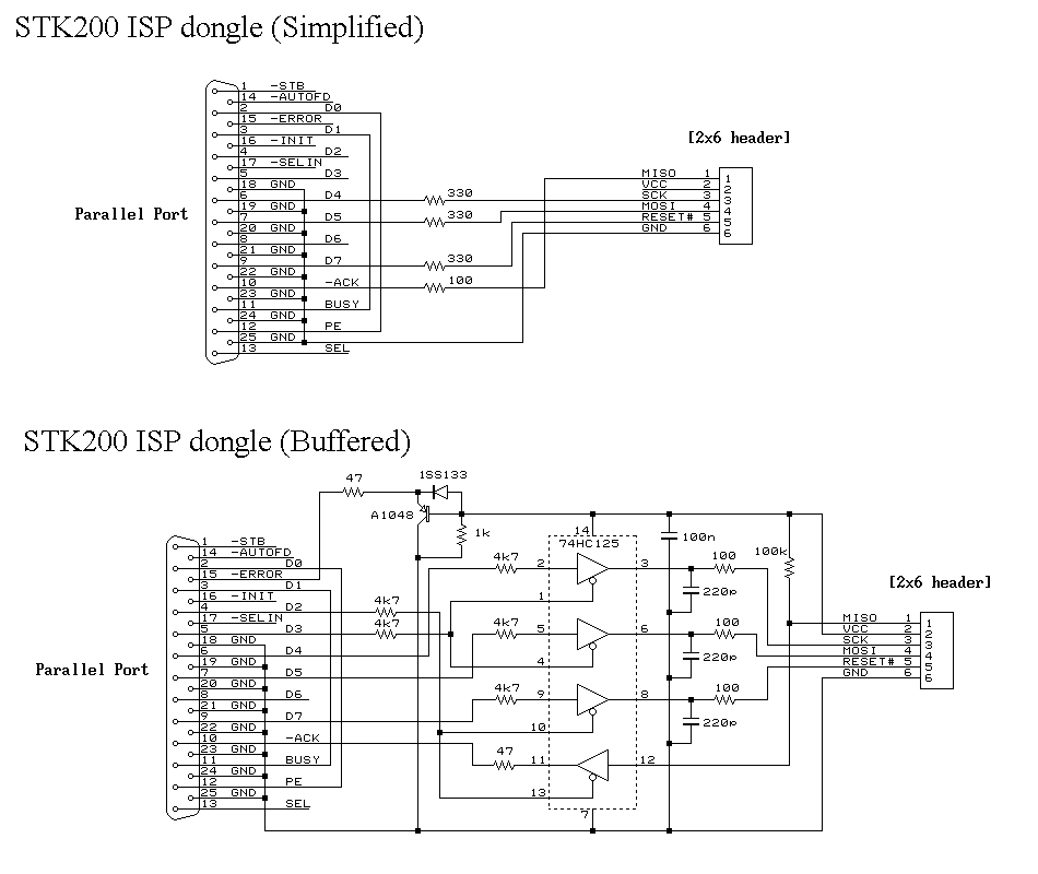

Én is a nyomtatóportosat ajánlom, nekem is ilyen volt az első programozóm. Annyira bevált anno, hogy a kapcsolási rajzot is elvesztettem, mert nem kellett.
Annyi a különbség hogy nem kell hozzá buffer IC,
és még ellenállásokat sem tettem bele mert felesleges. Illetve mégis van egy ellenállás, a visszajelző LED-nek ami programozáskor kialszik, a programozás végeztével pedig kigyullad...
PonyProg-al használtam. Fontos megjegyezni hogy a FUSE biteknél a bepipált jelenti a logikai "0"-t!
ATMega8/16-nál a CKSEL-nél kell mindenhol kivenni a pipát, ATMega88-nál pedig a CKDIV8-nál is ki kell venni a pipát!
Ha jobban érdekel a téma, idővel egy félprofi programozó is kelleni fog amit az AVR Studio is támogat. Ezek manapság mind USB csatlakozóról mennek és én is gyártok ilyeneket, 3 féle típust is. Ha érdekel, keress meg privátban.

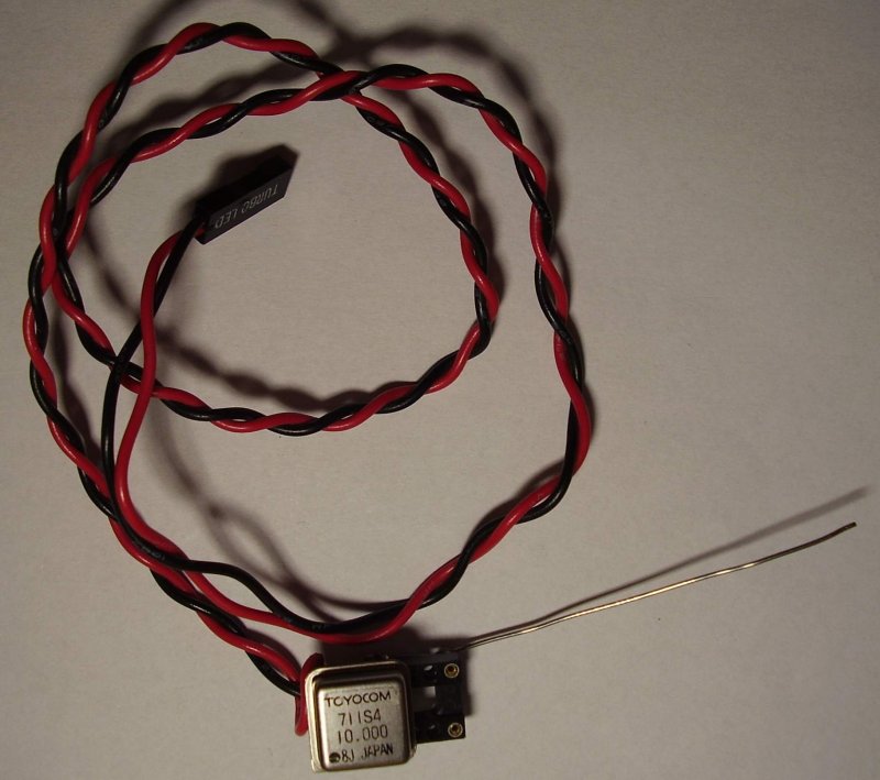

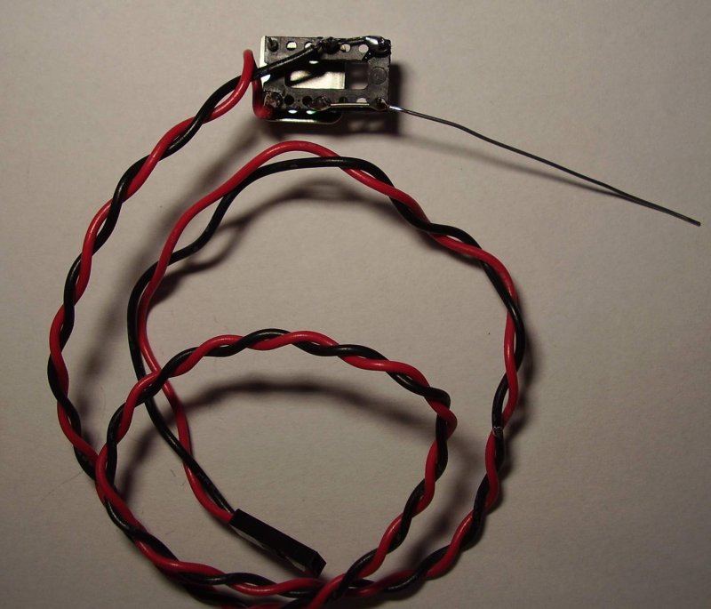

(#) abcdabcd válasza shield hozzászólására (») Feb 11, 2011 /
Nem sima kvarc-ra gondoltam! Hanem komplett oszcillátor DIL-14 tok kompatibilis, azaz olyan méret mintha egy 14 lábú IC lenne, csak ennek a "közbülső" lábai hiányoznak, azaz nem hiányoznak mert elég neki a szélső 4 szóval ez egy 4 lábú alkatrész benne van kondi meg esetleg jelformáló alkatrész, tápra kötöd és magában is van négyszög kimenete!
ilyenre gondolok, pl Lomex: 40-00-63
Ehhez nem kell kondi se ahogy mondtam csak táp, a bekötést én is valahol külön találtam meg, de ha van szkópod akkor láthatod mikor működik, ha kell lehet megtalálom a gépemen a bekötést is...
Még egy dolog akár egy DIP-14-es foglalatot is bekarhatsz a "céláramkörödre" ami amúgy olyan mint amiről képet linkeltél csak nem 2 lábú hanem ez a 4 lábú alkatrész van rajta, mondjuk nekem laza volt a foglalatban szerintem beforrasztottam végül fixre, 4MHz-ről elvileg bármelyik proci elmegy, de lehet 1MHz is elég biztos ami biztos alapon, amiket láttam USB-s égetőket órajel kimenettel, maga az égetőben lévő AVR ad ki órajelet azok 1MHz-sek emlékeim szerint...
(#) shield válasza zombee hozzászólására (») Feb 12, 2011 /
Köszi a segítséget, akkor a nyomtatóportosat építem meg ha ezt ajánljátok. A fusebitekkel kapcsolatos dolgot is köszi, elmentem nehogy elcsesszem.

(#) zombee válasza shield hozzászólására (») Feb 12, 2011 /
tessék. megtaláltam.
Mindkettő ugyanaz, legalábbis ha a buffer nélküli változatot tekintjük.
Az "avrisp" címszó alattit építettem meg, ellenállások nélkül. A LED a RESET-re ment ha jól emlékszem...

(#) interferi válasza shield hozzászólására (») Feb 12, 2011 /
A kvarcoscillátornál a bekötés : a jelölt láb az 1 nincs használva a "7" a negativ (gnd) átloban a "14" a pozitiv a "8" a kimenet.

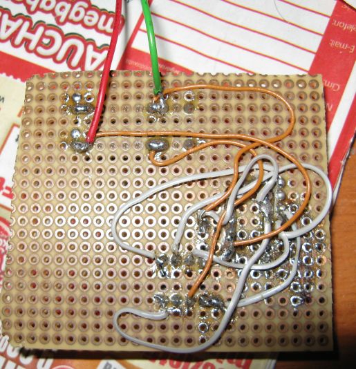

(#) abcdabcd válasza shield hozzászólására (») Feb 12, 2011 /
Csináltam pár képet:
A céláramkör hátulját is lefotóztam amúgy hasonlót képzelj el az égetőre is csak sokkal sűrűbbet
Van még hozzá egy kis panelom amin egy 7805van, erről kap az egész áramot, egy dugasztápot használok hozzá, meg egy hosszú LPT kábelt, az égető oldali "LPT dugó" meg egy valamilyen régebbi alaplaphoz adott hátlapi 25 pontos soros kivezetés volt, az pont az LPT ellendarabja...
A bekötést meg látom már valaki "megelőzött" köszi! mert én most nem is tudom hol van az meg nekem...
(#) abcdabcd válasza interferi hozzászólására (») Feb 12, 2011 /
Tetszik a megoldás, lehet csinálok magamnak én is egy ilyet...

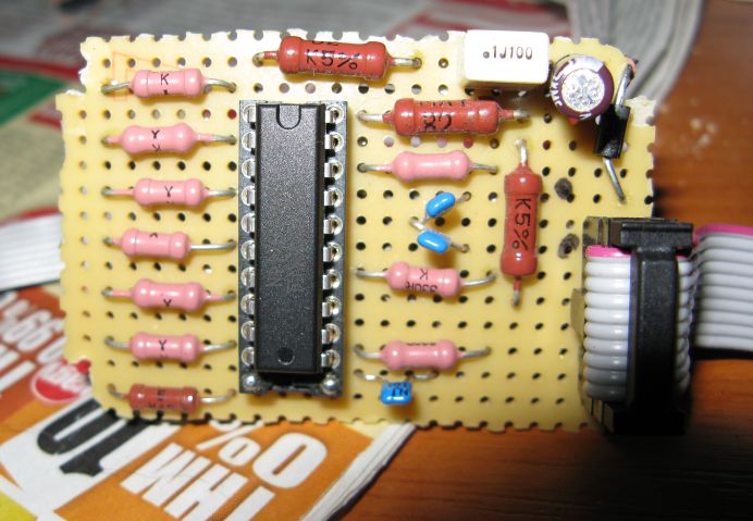

(#) zombee válasza abcdabcd hozzászólására (») Feb 12, 2011 /
Csak hogy én is dicsekedhessem valamivel, itt az enyém. 4 éve készült, azóta hibátlan.
Buffer IC nélkül, az ellenállások(ha lennének) a 25-ös csatiban elférnének.
Kimértem a LED-et: anódja a 8-as tűre van kötve, egy 330ohm-os ellenálláson keresztül.
