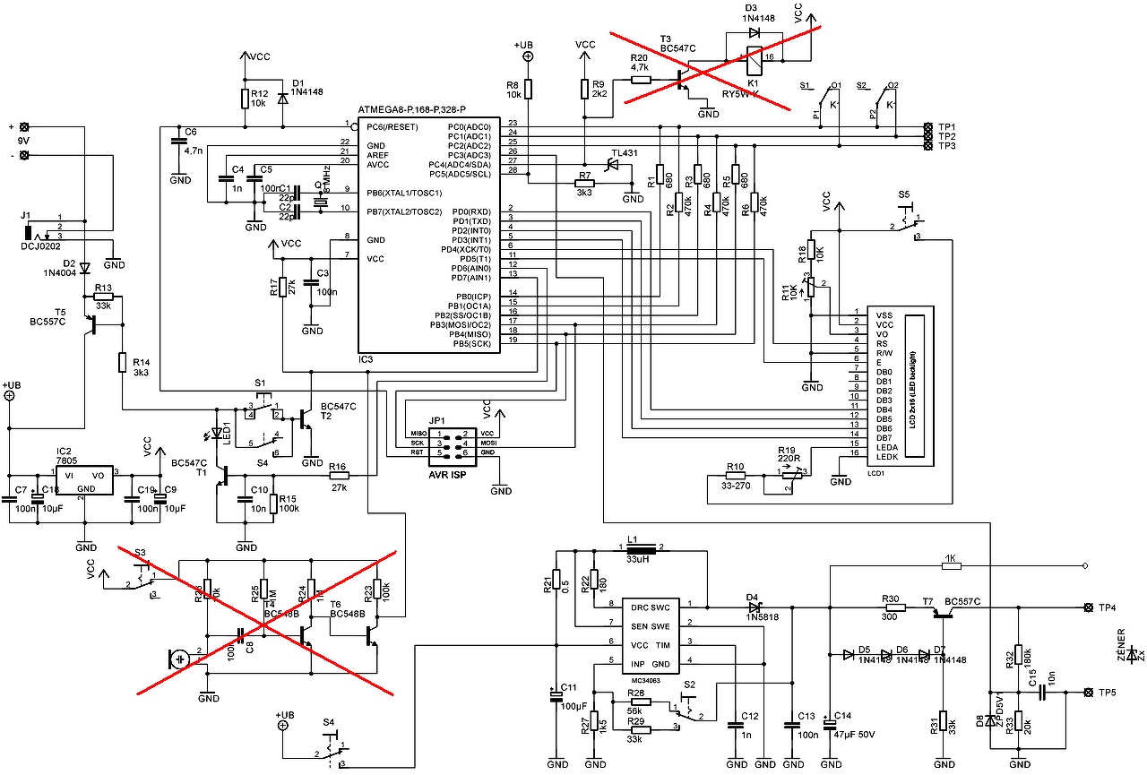

Egy kérdésem lenne csak. A megépített teszterem miért írja ki amikor bekapcsolom, hogy "CELL!"? Mega328. köszi
const unsigned char Ube_str[] MEM_TEXT = "Ube=";
const unsigned char Uf_str[] MEM_TEXT = "Uf="; const unsigned char vt_str[] MEM_TEXT = " Vt="; const unsigned char Vgs_str[] MEM_TEXT = "@Vg="; const unsigned char CapZeich[] MEM_TEXT = {LCD_CHAR_LINE1,LCD_CHAR_CAP,LCD_CHAR_LINE1,0}; const unsigned char Cell_str[] MEM_TEXT = "Cell!"; const unsigned char VCC_str[] MEM_TEXT = "VCC="; Ezt kellene értelmezni, hogy miért írja ki!
Mert meghajtás nélkül feszültséget mér két mérőpont között. Nemkívánatos összeköttetés a mérőpontok vezetékei és más vezetékek között.
Szia,
egy kicsit bővíteném Hp41C fórumtársunk hozzászólását, ami egyébként helytálló. Csak a jobb megértés végett ... Mikor és miért írja ki a "CELL" üzenetet? Kondenzátor méréskor tudnia kell, hogy milyen mV érték az, ahonnan a kondenzátor "kisütöttnek" illetve üresnek tekinthető, arra az esetre ha a kisülés nemes egyszerűséggel valami miatt nem fejeződik be. Ebben az esetben jelenik meg egy bizonyos idő után a "CELL!" üzenet. A program fordításánál CAP_EMPTY_LEVEL opció értékével állíthatjuk be, hogy hány mV-nál tekintjük a mért kondenzátort "üresnek". Ez az érték nagyobbra állítható mint 3mV. A példa kedvéért: CFLAGS += -DCAP_EMPTY_LEVEL=3 Itt 3mV a megadott érték. A Te esetedben viszont nem mértél SEMMIT! Vagyis egyértelmű, hogy valahol valamilyen "szivárgás" van, amit feltétlenül meg kell szüntetni. Azt hiszem így érthető, hogy a különböző opciók értékének meggondolatlan változtatásával egyszerűen a hardware hibákat elfedhetjük. Tehát csak vigyázva. Viszont ha értjük a működést és a különböző eljárás módokat a mérésekkor, akkor valóban nagyon komoly támpontokat kaphatunk a hiba keresésnél.
Köszönöm szépen. Ez így sokkal érthetőbb, és tényleg ha értjük a működést máris tudjuk, hol mit kell keresni, hála neked.
A panel teljesen új (saját készítés) és a gyantát is alaposan lemostam róla, a vezetékek esetleges rövidzárlatát is ellenőriztem. Egy valami lehet még, hogy az IC tok amit a mega328-nak betettem az nem volt új, és ott lehet valami szivárgás.(holnap megnézem) Vagy elpusztult a mega. Köszi még egyszer. Ui.: Hp41C válaszát is értettem, de egy kis magyarázat jól esett.
Nálam is jelentkezett ilyen probléma. A panelen lévő gyanta okozta. Nálad esetleg befolyhatott a tok alá.
Ha sokáig melegítetted forrasztás közben az ic tok lábait, akkor feltehetően kissé meg is olvadt .Amit nem feltétlenül fogsz látni.Viszont méréssel már mindjárt elő is fog jönni, hogy ahol nem kellene ott vezetni is fog még ic nélkül is.Pláne, hogy ha mega ohm ba mérsz.Viszont ezzel az átvezetéssel már az atmega hibásan fog működni.
Az Aref szűrőkondenzátora is képes a feszültségmérés eredményét elrontani. Még jól emlékszem rá...

Lemostam az IC foglalatot egész pontosan lefürdettem, de sajnos nincs változás. Ezt a kapcsolást készítettem el, és ezt a nyákot készítettem hozzá. Beteszek egy rövid videót, hogy pontosan mi történik. video Kérlek bennetek, hogy segítsetek még egy kicsit. Köszi
