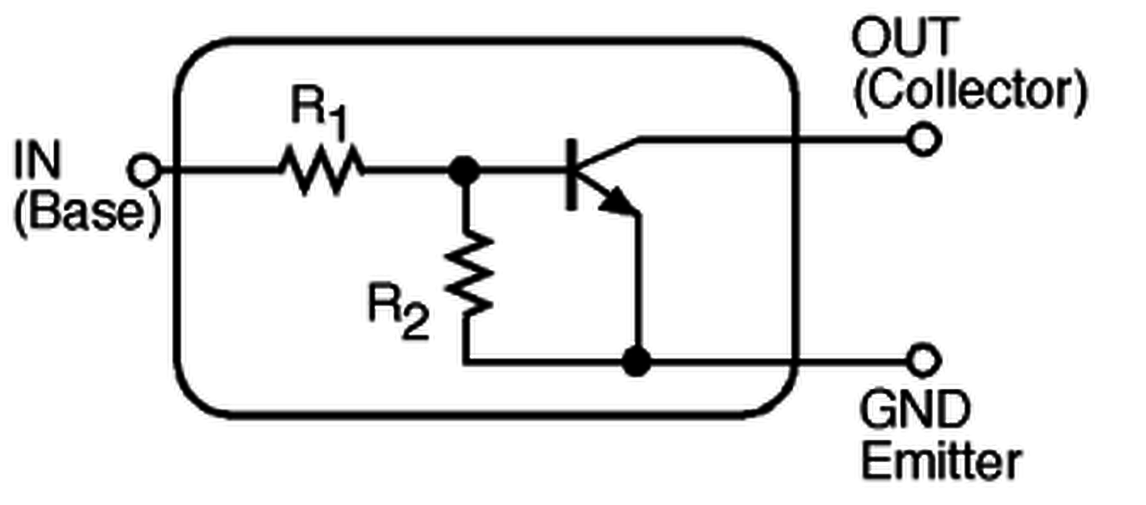

(#) zamatőr válasza Hp41C hozzászólására (») Jan 5, 2018 /
Digitális műszer dióda vizsgálattal nem mutat semmit , ellenállás méréssel bázis emitter 20.8 kohm a kollektor szakadás mindkét lábra. Marad a fiókban sorstársaival.
(#) Hp41C válasza zamatőr hozzászólására (») Jan 5, 2018 /
Lehet még olyan, ami a képen van: R1 = R2 = 10k. Esetleg ennek PNP változata.
