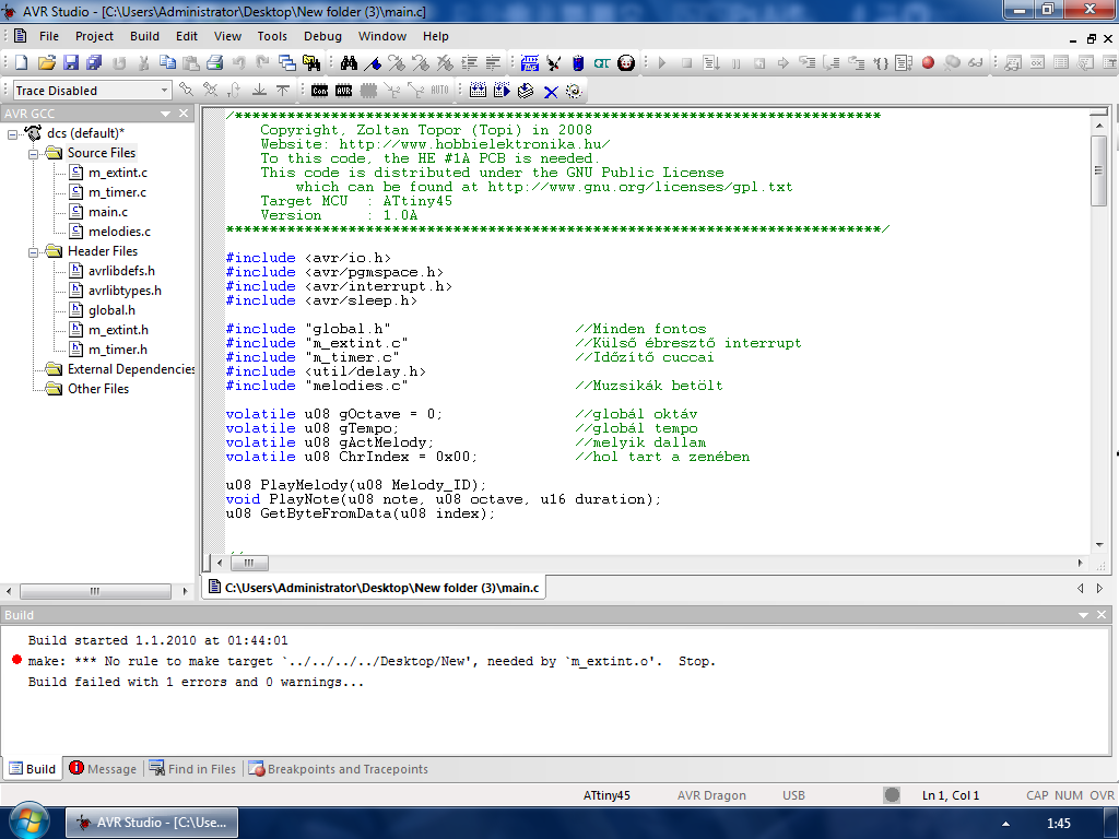

(#) labu01wx válasza Topi hozzászólására (») Jan 1, 2010 /
Nem állítottam be, hogy AT45--öt fogok programozni, mert azt hittem, hogy azt a .hex tartalmazza.
Csináltam egy üres projectet, ahova betöltögettem a forrásfájlokat, de fordításkor hibaüzenetet ír ki(képen).

(#) Topi válasza labu01wx hozzászólására (») Jan 1, 2010 /
Először rendes könyvtárnevet adj neki. Számítástechnikában elfogadottat.
1. Hozz létre egy üres projektet.
2. Állítsd be a project options-be hogy ATtiny45 és hogy 8000000 az F_CPU. Optimalizáció -Os
3. Project fában add hozzá a main.c-t mint "Existing..."
4. Fordítsd le.
Könyvtár ne ilyen asztalra odahányt mappa legyen, hanem rendes elérési úttal. Nem ékezettel, nem szóközzel. GCC egy linuxról portolt fordító. Nem díjazza a nem szabványos könyvtár struktúrákat.
Pl hozz létre egy ilyen ágat:
c:\avr\csengo\
és ebbe mentsd bele az aps fájlokat is és a main.c-t is. És elég csak a main.c-t hozzáadni. Semmi mást! Sem header-t, semmit.
Mindent úgy csináltam, ahogy írtad, most már nincs hiba csak két veszély:
1.: ../global.h:7:1: warning: "F_CPU" redefined
2.: : warning: this is the location of the previous definition
Akkor a project option-sből vedd ki a Frequency-t. Nem emlékszem már, hogy beleírtam-e a forrásba. Ezekszerint igen.
