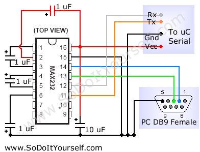

Egy relatíve egyszerű áramkört építek, ami a számítógépről szándékozik állítani egy motor fordulatszámát, természetesen a felhasználó által a számítógépen megadott adatok alapján. A vezérlés kész, csak a géppel kellene végre elkezdenem "beszélgetni". (Gyakorlatilag csak 8 vagy inkább 16 bitet kellene a géptől az AVR ATMega88-omba juttatni)
Pár órát bújtam a Gooogle-t eddig erre jutottam:
Kapok 12V-ot a csatlakozóról, erről elmegy a procim és minden ami kell, mert a motornak saját áramforrása van.
Az RX és TX lábakra rákötve a processzorom, tudok fogadni, illetve küldeni adatot.
A küldés a start bittel kezdődik, majd a baudrate alapján másodpercenként x-szer leolvasom, ill. írom az adott lábakra az adatot.
Ez így helyes? Mert nekem túl egyszerűnek tűnik.
Valamint azt nem tudom, hogy a startbit az egy logikai 1 az addig 0-án álló RX vagy TX lábakon?
A programot a gépre C#-ban írnám. Ő tud byte tömböt küldeni soros portra, ami nekem nagyon megfelel.
Ennyi lenne az egész, vagy valamit félreértek?

(#) gallz válasza Szobiati hozzászólására (») Dec 28, 2009 /
Hello, én is kezdő vagyok, de hasonló problémákkal birkózok. A soros porti kommunikációt én egy MAX232 -es buszmeghajtóval oldottam meg. Ha jól tudom simán RX TX lábakra rákötve nem működik a dolog.. Itt egy példa a bekötésre.

(#) trudnai válasza Szobiati hozzászólására (») Dec 29, 2009 /
Az AVR nem "proci" hanem kontroller -- aminek van processzora is, meg sok mas egysege, pl memoriaja es periferiai pl soros kommunikacios modul.
Masik, hogy ha 12V-rol szeretned taplalni, akkor nyilvan kell tenned egy regulatort vagy valami mas feszultseg csokkentot, mert 3-5V-rol mukodnek ezek a dolgok. Szinten ha RS232-hoz szeretned azt a soros kommunikacios modult kotni, akkor szintillesztest is kell csinalnod, pl olyan max232-set amit gallz is javasolt.
Szoftveresen is megoldhatod a soros kommunikaciot, de nem erdemes. Az UART-ot felprogramozod megfelelo sebesseg/bitszam stb-re, majd az kuldeni fog neked interruptot mikor beerkezett egy teljes byte... Kozben a kontroller csinalhat valami mast is...
(#) Szobiati válasza trudnai hozzászólására (») Dec 29, 2009 /
Köszönöm a válaszokat!
Mindenek előtt elnézést a kis fogalmi zűrzavarért, az AVR mivolta körül.
Aztán, amint tudok szerzek egy MAX232-es IC-t és megcsinálom azzal az illesztést, addig pedig utánna nézek az UART-nak is, hogy miként működik ez.
