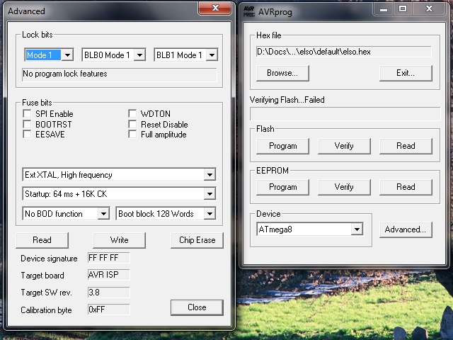

Üdv mindenkinek.
Ne haragudjatok meg ha nagyon láma problémával zaklatlak titeket. Próbáltam keresni a fórumon 8na meg gugli), de igazi megoldást nem találtam. Lehet csak azért mert nem tudom mit kellene igazán keresni.
Kezdő (nagyon kezdő) vagyok AVR programozásban és nem boldogulok egy mega8-assal. Tudom, hogy a fenti idézet poén, de nekem ezt dobja a gép. Sőt minden olvasásra csak csupa 0xFF jön ki.
USB-s AVR ISP programozóm van, opto leválasztással. AVRprog (1.37,1.4) és AVROSP-II .543-al próbáltam. Mindkét progi felismeri és 19600bps-en küldi is át a hex-et, csak vissza már FF jön mindenhonnan.
MISO, MOSI és SCK lábakra raktam LED-et 330-as ellenállásonon keresztül, szépen villognak ha megy a program vagy a read, ezek szerint az optocsatolók átviszik a jelet. Nem tudom számít-e, de a MOSI és RESET láb alapból magasan a MISO alacsonyan van, ha rajta van a programozó. Programozás vagy olvasás alatt a RESET alacsony.
A fuse/lock biteket nem is tudom állítani mert arra is FF jön vissza egyből.
Egyelőre nincs több ötletem, hogy mitől lehet a dolg. Más programozóm nincs így nem tudom kipróbálni. 3db mega8-om van 2-vel próbáltam ki, a 3.-at nem akarom még el..ni, megvárom míg találok valakit aki okosabb a témában.
Előre is köszönöm a segítségeteket.
