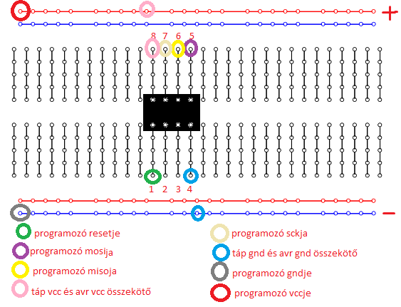

(#) piciusmarcus hozzászólása Feb 18, 2010 /
Segítségre lenne szükségem ATtiny45-ös programozásával kapcsolatban. Az a helyzet hogy csatlakoztatás után rögtön dob 1 üzenetet, hogy: "No target was detected. Ensure that target has power."
Ellenőriztem a kábelezést többször is, viszont kezdem azt érezni hogy valamit rosszul kötöttem be... A leírást követve közvetlenbe kötöttem az alábbi lábakat a tiny lábaira:
Programozó MOSI -> 5-ös láb
Programozó MISO -> 6-os láb
Programozó SCK -> 7-es láb
Programozó RESET -> 1-es láb
Programozó GND -> 4-es láb, pontosabban a GND.
Programozó TVCC -> 8-as láb, pontosabban VCC.
Ezen kívül még szükség van vmire? Az 5V-ot programozóból kapja vagy azt nekem kellene megoldanom? Tényleg nem tudok már mire gondolni...

(#) piciusmarcus válasza (Felhasználó 4577) hozzászólására (») Feb 19, 2010 /
Hát nem tudom mit tudok még ezek után elszúrni, de sikerül.
Készítettem 1 rajzot hogy mit hogyan kötöttem össze. (Ahol 2 ugyanolyan színű kör látható az az adott kábel egyik és másik végét jelöli.) Remélem vki meg tudja nekem mondani mit ronthattam el... valami nagyon nem stimmel mikor összekötöm az avr-t a táp vcc-jével, ugyanis hirtelen elkezd melegedni és le is esik a tápfesz 1,7v-ra (pedig 500mA-is stabilnak kellene lennie).
A programozó pirosan világít és továbbra is: "No target was detected. Ensure that target has power."
Előre is kösz a segítséget.

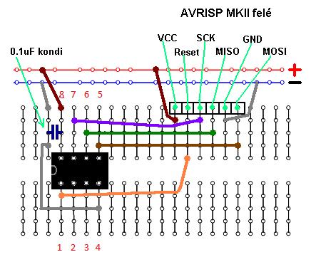

(#) Fizikus válasza (Felhasználó 4577) hozzászólására (») Feb 19, 2010 /
Az AVRISPmkII programozo NEM az ISP csatlakozon keresztul kapja a tapot, hanem az USB-rol. Az ISP GND es VCC labain nem jelenik meg a 0V es az 5V, ezekrol nem lehet az AVR-t tappal ellatni.
Ahhoz hogy az AVR-t programozni tudjuk, a programozotol fuggetlen tapellatas kell.
Akkor most valaki kerdezhetne hogy akkor miert kell egyaltalan az ISP GND es a VCC labait bekotni?
A valasz nagyon egyszeru, az AVRISPmkII tud ja programozni azokat az AVR-eket is, amelyek alacsonyabb feszultsegrol mennek (pl 3V). A programozo a kapcsolasunk feszultseget meri a GND es a VCC labbal, es annak megfeleloen allitja be az ISP tobbi csatlakozojanak a feszultseget a programozashoz (kepzeljuk el mi lenne, ha a 3V-rol meno Atmega8L mikrokontrollerunket, ami ha jol emlekszem max. 3.5V-ot bir ki, a 3V helyett 5V-al akarnank programozni).
Ha csak az AVRISPmkII-t radugod az USB-re, akkor a LED-nek pirosan vilagitani kell, jelezve hogy a celaramkor vagy nincs csatlakoztatva, vagy nincs bekapcsolva. Ha radugod az ISP-t a kapcsolasodra, es ellatod megfelelo tappal, akkor a lednek mar zolden kell vilagitania, es mehet a programozas.

(#) Fizikus válasza piciusmarcus hozzászólására (») Feb 19, 2010 /
Probald meg az alabbi kepnek megfeleloen bekotni!
Szerintem felreertettuk egymast.
En arra gondoltam, hogy az AVRISPmkII-es programozo elektronikaja kapja az USB-rol a tapot.
Az ISP csatlakozon keresztul a programozando celaramkor feszultseget kapja (ha akarod mondhatjuk tapnak is).
Amugy nekem is ilyenem van.
