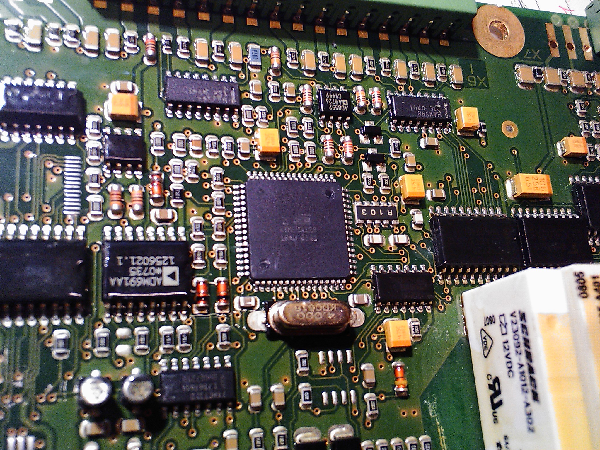

(#) sucuka hozzászólása Márc 5, 2010 /
Kedves Urak!
Mivel én PIC-kel foglalkozom, de későbbi céljaim közt szerepel az AVR-re fejlesztés is, ezért kérdésem a következő:
A képen látható ATMEGA128 kontroller újrahasznosítható-e, vagy OTP-s?
(Elnézést a képminőségért, de a lényeg talán látszik rendesen.)
(#) kiborg válasza sucuka hozzászólására (») Márc 5, 2010 /
Tudtommal nincs OTP-s. Mindben FLASH van,ami elég sokszor programozható újra.
(De egyébként a válasz benne van ad adatlapban is. )

Használható, feltéve, ha nincs a code protect bekapcsolva.
Amire kész gyári cuccoknál igen nagy esély van.
Alias Memory Lock Bits
(#) gtk válasza kiborg hozzászólására (») Márc 5, 2010 /
Viszont a code protect-tol ujra programozhato.

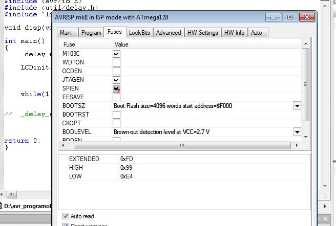

(#) mario1111 válasza toto hozzászólására (») Márc 9, 2010 /
Igen ez az, amit próbálok használni. Avr studióban a source fájlokhoz berakom a c fájlt a header-ökhöz meg a h-t. Include-álni kell a h-t a fő c-fájlba? Ahhoz,h elinduljon a kijelző elég csak az lcd_init-et megívni?
  1. /* data direction and port */
  2.
  3. #define DDR DDRD
  4. #define LCD_PORT PORTD
  5.
  6. /*lcd 4BIT data lines*/
  7. #define LCD_DB4 PD5
  8. #define LCD_DB5 PD4
  9. #define LCD_DB6 PD3
  10. #define LCD_DB7 PD2
  11.
  12. /* for LCD control */
  13. #define LCD_RS  PD7
  14. #define LCD_E   PD6
Így írtam át a h-t.
A fuse-okat mire kell beállítani, mert még semmit nem állítottam csak az órajelet.
Üdv: Márió
(#) mario1111 válasza mario1111 hozzászólására (») Márc 9, 2010 /
Annyi haladás történt, h a fő c-fájlban meghívtam az lcd_init-et. Alapból nem történt semmi. Utána ki kommenteztem az eredeti lcd_init tartalmát és beleraktam azt amit én kézzel doksiból bájtonként összeálíltottam. Ez a programrészlet amúgy amikor a fő c fájlban volt akkor frankón inicializált, de amikor a kijlező driver c-jébe raktam, akkor meg olyan volt, mintha mindig resetelődött volna, mert megjelentek a teli négyzetek, majd inicializálódott, majd megint négyzetek, megint inicializált...

(#) mario1111 válasza (Felhasználó 4577) hozzászólására (») Márc 9, 2010 /
Előre is kösz! Most azzal szenvedek,h van az inicializálás amit összevadásztam doksiból. Ezt, ha bemásolom a main-be akkor jól inicializál, ha ezt egy fg-be rakom és azt hívom meg akkor meg inicializál-kockák,inicializál-kockák.... már többen is megnézték de a kód mindenki szerint jó. Az inicializálás után mindkét esetben van egy while(1). Arra gondoltam,h lehet,h olyan lábait használom az atmega 128-nak, amit nem lehetne elvileg (d port), valami külső megszakítás.. De azt se értem,h hogy tud a kijelző resetelődni, mert ahhoz meg elvileg el kellene mennie a tápfeszének. Itt egy kép,h hogy vannak beállítva nálam a fuses. Így kell?
(#) (Felhasználó 4577) válasza mario1111 hozzászólására (») Márc 9, 2010 /
A Fuse bitekből ami látszik, az jó.
AVR Studio-ban beállítottad, hogy mekkora frekvencián ketyeg az AVR?
A while(1)-et nem értem. Ez a főciklus volna?
Az AVR-eknél nincs foglalt láb, a Reset-en kívül, csak akkor lesz foglalt, ha a megszakítást konfigurálod.
A forráskódot jó lenne látni, főleg a függvény létrehozást, meghívást.
