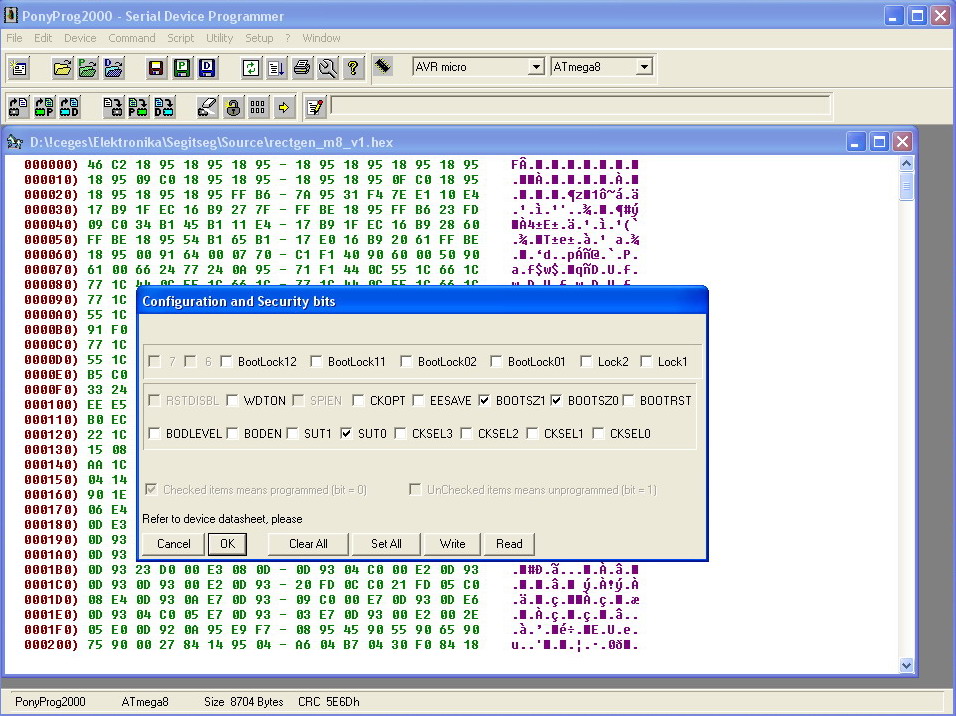

(#) árpix hozzászólása Jún 10, 2007 /
Sziasztok !
Légyszi fordítsátok le nekem HEX-re ezt az ASM filét ,
köszönöm szépen. atmega8-ba kéne
http://www.avr-asm-tutorial.net/avr_en/signalgen/rectgen_m8.html
ebbe kéne ,ha esetleg valaki meg akarná építeni ,én már megcsináltam csak bele kéne töltenem ,van is mivel de nem vagyok avr-es nem használtam még az avr studiót és nincs is meg
(#) Csibi válasza árpix hozzászólására (») Jún 10, 2007 /
ASM-ben nem igazan vagyok otthon, de itt irja, hogy meg kell neki 2 file .inc amik nelkul nem igazan fog menni a .hex atalakitas!
* Requires include files "rectgen_m8_table.inc" *
* and "Lcd8_02WO_rec.inc" *
Mar meg is epitetted az aramkort?
Mit kellene tudjon?
Valami hasonlot csinaltam Basic-be PIC-nek ezzel a progival !
Ennel egyszerubb szerintem mar nincs is.
Na szoval a linknel amit adtal megtalaltam a hianyzo fileokat, igy sikerult kompilalni.
Itt van a .hex file, csak ne felejtsd el beallitani egetes elott a Fuse bit-eket!
(#) árpix válasza Csibi hozzászólására (») Jún 10, 2007 /
köszönöm szépen !
(#) Csibi hozzászólása Jún 10, 2007 /
Ehe
Nincs mit.
Aztan tegyel fel kepet a szerkorol!
ez egy ügyes jelgenerátor , majd kiderül élesztéskor.
rendben !
szerinted mire kell állítanom a fuse biteket ? mert én azt hittem ,hogy az is bele van fordítva a HEX-be , bocsi de én nemnagyon értek az avr lelkivilágához.
Nem tudom milyen programozod van, de a linknel amit megadtal ott leirja a Fuse bit beallitasokat AVRStudio-nal is meg Ponyprog-nal is.
En a cegnel CodeVision-t hasznalok kodirasra is meg progizasra is pl. Kanda STK200-al. Progizas elott kijelolod a Fuse biteket es mar mehet is az egetes.
A legegyszerubb Atmel ISP programozo
itt van Kanda STK200 tipusu!
A "Programok" menupontnal megtalalod a Codevision free verziojat is, de azt hiszem a free verzio csak 2kB-os file-t engedelyez kompilalni.
igen ,én is a poniprog-al "szoktam" stk200-as progizóval , köszönöm ,így megpróbálom
(#) árpix válasza Csibi hozzászólására (») Jún 12, 2007 /
Heló !
betöltöttem és műxik , van rajta egy pulse gomb na ez nemigazán műxik ,ha jól vettem ki a leírásból az akkor kell ha 1X16 -os lcd-t használunk és azzal vált freki vagy kitöltési ,kipróbáltam egysorossal is de azzal nem jó mert nem fér rá a "szöveg"
(#) Csibi válasza árpix hozzászólására (») Jún 12, 2007 /
Orulok neki
Kepet ide!!!
