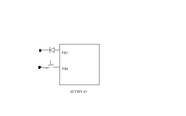

Attiny45-el szeretném megoldani, hogy ha megnyomok egy mikrókapcsolót (PB4) , akkor bekapcsolja a ledet(PB3) és az égjen is folyamatosan. jelenleg azt értem el, hogy ha megérintem a kapcsoló lábát, vagy a PB4-es lábat akkor máris világít a led... Mellékelem a progit, mi lehet a gond, mi hiányzik még belőle? Köszi előre is.
Felhúzóellenállás!
Jelenleg határozatlan a bemeneted, azaz lebeg.
De a 45-ös rendelkezik belső felhúzóval nem?
ha nem, akkor azt a mikrokapcsoló és a PB4 láb közé kellene raknom? jelenlegi mikrókapcsoló egyáltalán jól van úgy bekötve ahogy a rajzon van?

Igen, van neki beépített, de azt be kell kapcsolni, így:
Szerk.: Látom közben megelőztek...

ezt a hibaüzenetet kapom, és ha feltöltöm a led egyből világít. az első hsz-ben csatolt képen lerajzoltam, hogy van bekötve a led és a mikrókapcsoló. biztos, hogy jó az úgy?
köszi, ez a sor hova jön?
Ez nem jo _BV ( 1 << PB4 ). Vagy _BV, vagy siman maszk...>>
Igen, már megtaláltam utólag, csak vak vagyok...

A cikluson kívül a main-be, így:
Köszönöm, délután kipróbálom, most sajnos melóhelyen vagyok.
A kapcsolóm (így, hogy a belső felhúzót használom) jó helyen van a föld és a PB4-között?
Szívesen! Igen, a kapcsoló jó helyen van.

Mivel nem kuldtel kapcsolasi rajzot, nehez megmondani. Az a kis abra csak egy fekete pottyot tartalmaz, ha az a fold akar, akkor meg jo is lehet, DE...
De en nem sporolnek ellenallasokkal, az ellenallas a legolcsobb alkatresz! Ha igy kotod be, es barmi gond van a firmware-eddel, akkor konyen lefoldelheted az AVR kimenetet (gomb megnyomasakor, ha ne adj Isten a bemenetet veletlen kimenetnek konfiguralod, es utana "bekapcsolod a belso felhuzast" -- ugyanis az ugyanaz a muvelet, mintha kimenetnek hasznalva aktiv magasba kapcsolnad a port labat). Emiatt szoktak aramkorlatozo ellenallast betenni meg akkor is, ha belso felhuzot hasznalsz. De ha mar ugyis beteszel egy ellenallast, akkor siman rakhatnal kulso felhuzot is... Javasolnam azonban, hogy rendesen rajzoldd meg az aramkorod, mielott megepitened! Ezt a munkahelyeden is megteheted ha van egy kis szabadidod, csak fel kell telepitened pl az Eagle-t.
Ebben tökéletesen igazad van, bár én még ennél is nagyobb bajnak érzem azt, hogy a LED-del sorban nincs ellenállás. Tényleg filléres alkatrész, ennyire nem szabadna spórolni.

van ellenállás a lednél, mikróhoz nem tettem, csak a rajzon nem jelöltem.
Vagnerjazon: így már működik köszi szépen :worship:
