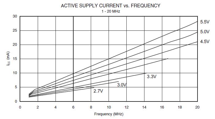

(#) Fizikus válasza kiborg hozzászólására (») Dec 17, 2010 /
Ugy nez ki igazad van. Kicsit jobban utananeztem a dolognak. Az alabbi abra az adatlapbol valo, e szerint az ATmega8L-nek 5V-on mennie kellene 16MHz-en is.
(#) Fizikus válasza David.zsombor hozzászólására (») Dec 17, 2010 /
Nyugodtan vedd meg az ATmega8L-t es rakj be melle egy 7.3728MHz-es kvarcot, azzal biztos megy meg alacsony feszultseggel is (ha kesobb esetleg egy 3.3V-ot hasznalo IC-vel akarod osszekotni, akkor nem kell az 5V-3V szintillesztessel veszodnod, hanem csak rakotod es 3V-rol hajtod az AVR-t)
Es ezzel a kvarccal a soros kommunikacio is megy az osszes sztandard sebesseggel.
