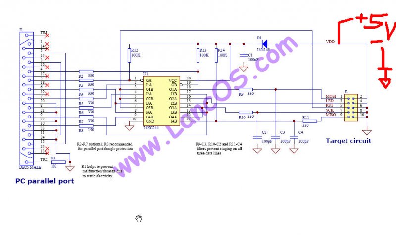

Valaki meg tudná nekem mondani, hogy az alábbi képen lévő kapcsolási rajz működik simán vagy ahogyan berajzoltam úgy még kell adni neki +5 voltot? 74Hc244-es ic a tápot így nem kap... :S

Igen a rajzon a tápot a céláramkörből kapja egy soros diódán keresztül ami a fordított tápfesz ellen is védi azt.
(#) kala1982a válasza Steven19 hozzászólására (») Jan 7, 2011 /
Igen már látom, a paneleket csinálom rájöttem
