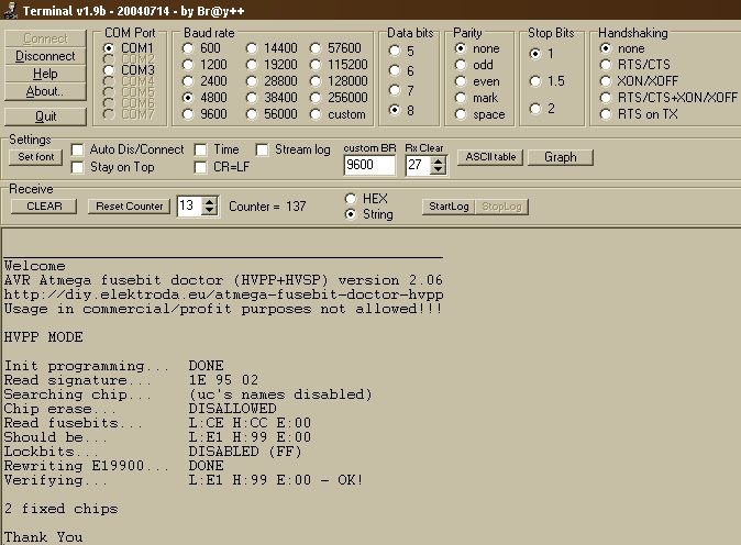

Nem hagyott nyugodni ez a dolog, próbapanelon összeraktam a Fuse doctort. Szerintem ennyi idő alatt míg összedugdostam meg is építhettem volna nyákon - lásd kép - de most már mindegy... HVPP módban szépen kiolvasta a FUSE biteket, RS232-n meg is tudtam nézni terminálban, majd szépen gyári beállításra visszaállította. Az Atmega16L-nél a fuse így volt: L: EE H: D9 E: 00 Az Atmega32-nél pedig így: L: CE H: CC E: 00 A fuse calculátorral megnéztem, hogy a hibát okozó fuse byteok pontosan milyen beállítást takarnak, de onnan nekem nem derült ki, hogy miért nem lehetett progamozni. (Pl boot reset vector be volt állítva, talán az okozta?) Az más kérdés, hogy mi a fenétől állítódott át? Tuti nem piszkáltam a fusebit beállítást. De ha mégis akkor pl. boot bitet biztos nem állítottam. Na mindegy előbb-utóbb ki fog derüni mi van. Örülök, hogy nem ment tönkre a chipem és hogy most már meg tudom javítani ha megint gond lesz. Ezt a Fuse doctort ajánlom mindenkinek! Az RS232 kimenet külön jópofaság. Egy ellenállással meg egy tranzisztorral simán rákötöttem a PC soroportra, nem kellett maxim IC-vel sem szőrözni. (De PC nélkül is megjavítja, de akkor csak a ledekről látod hogy mi a helyzet) Mindenkinek köszönöm a tippeket!
Hali én is most akarom megépíteni a Fusebit doctort. De elárulnád, hogy miért kellett betenned azt a tranzisztort az RS232 kommunikációhoz? Úgy tudom alapból működnie kellene? Csak mert ha így jobb akkor én is beleteszek egyet. Ha szabadna kérdeznem melyik vonalra tetted és hogyan van a bekötése?

Keresgettem a neten primitív TTL->RS232 átalakítót és láttam, hogy mindenütt volt benne tranzisztor. Tranyó nélkül nekem nem ment, össze-vissza jelek érkeztek meg a PC-re. Hiába állítgattam az átviteli sebességet. Egyébként nekem 4800 bps-en kezdett el működni, holott mintha a honlapon azt olvastam volna, hogy 33400-ra kellene állítani az általam letöltött firmwarenél. A tranyó amúgy nem azért kellhet, mert invertálja a jelet? Szeintem azért! Innen vettem a bekötést, BC557-es tranyót használtam 10k-s bázisellenállással: Bővebben: Link 2.06 firmware hex-et égettem be. A fenti képen látod a soros port bekötését. Még annyit, hogy nekem nem írta ki a proci nevét hogy atmega32, lásd korábban mellékelt screenshotom. De megjavította. Reggie: ha lesz időm, szerintem építeni fogok egy rendes USB-s programozót. Köszönöm! Huba, meg aki még megépíti: ahogy Sikolymester írta, egy gyári Atmega8-al semmi teendő nincs, belső 1MHz órajelről megy. A honlap szövegében is írják.

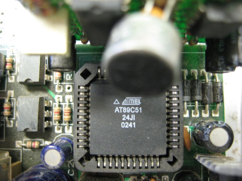

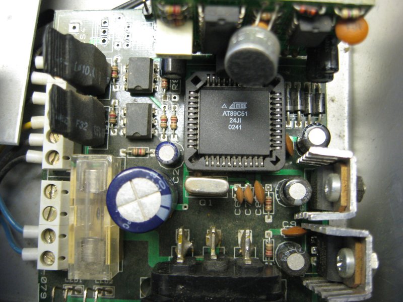

Sziasztok.Ezt a topicot ajánlották,talán tudtok segíteni nekem.Egy diszkós robotlámpával lenne egy kis gondom.A baj az,hogy nem áll le a program a prociban szerintem.Bekapcsoláskor az előtt néhány másodperc után leállt készenlétre,most viszont folyamatosan világít az ütem jelző led,és folyamatosan forog az egyik motor is ezért. Ez egy hangra reagáló vezérlés,két motort működtet.A 12V,és 5V-os stab. ic-k jók,kivettem a mikrofonos panelt,így sem áll le.A procit kivettem,persze így már leáll.Lehet az,hogy a proci a hibás?És ezt lehetne újra programozni valamilyen módon?Vagy megnézni,hogy mi a jelenlegi tartalom?Ebben kérnék segítséget.Hozzá kell tennem,hogy a programozáshoz sügér vagyok,tehát ha valaki segítene ebben az jó lenne.Persze nem kívánom ingyen.Köszönöm előre is a válaszokat! A proci típusa: Atmel AT 89C51 Képeket mellékeltem.
Idézet: „A baj az,hogy nem áll le a program a PIC-ben szerintem” Csak a pontossag kedveert: Epp ezert ajanlottuk ezt a topicot (is), mert a kontroller nem PIC, hanem egy Atmel. En ugy sejtettem nem is AVR, hanem MCS51-es darab.
Szia. Értem,hogy mit mondasz,meg nem is.Túl sok helyen nem akarnám feltenni a kérdésemet sem.A kérdésem még mindig az,hogy a jelenséget szerinted okozhatja-e az Atmel hibája?
Elmeletben: Igen, barmi elromolhat... Gyakorlatban: Ahogy mar icserny emlitette, en is elsosorban az analog aramkort mernem ki elso korben.
Kiforrasztottam azt a panelt az alaplapról,amin a mikrofon van,és így is ugyanazt a jelenséget produkálja.Akkor talán kizárhatjuk ezt az áramkört.És akkor hogyan tovább?
Kellene kapcsolasi rajz, valami elkepzeles ez hogyan is mukodik es a kontrolleredben levo programnak mi a feladata, es nem utolso sorban, hogy mit is forrasztottal ki. Ezek nelkul az infok nelkul csak tapogatozni lehet.
Amugy ez is off itt, mert ilyen kontrolleres topikokban a kontroller programozasaval szoktunk foglalkozni. Ne kerdezdd meg hova illene, nem vagyok modi. Idézet: Helytelen a következtetés. A kiforrasztás következtében szabadon lógó bemenet egyáltalán nem biztos, hogy olyan potenciálra kerül, ami a leállás feltétele.„Kiforrasztottam azt a panelt az alaplapról,amin a mikrofon van,és így is ugyanazt a jelenséget produkálja.Akkor talán kizárhatjuk ezt az áramkört.” Tisztázni kellene, hogy az eltávolított panel mit tartalmaz, milyen jelet (analóg/digitális) és milyen jelszintet (alacsony/magas) szolgáltat akkor, amikor le kell állni vagy el kell indulni.
A legegyszerubb az lenne, hogyha van meg egy ilyen lampa, ami hibatlan, akkor a ketto kozott elkezded cserelgetni a paneleket, es figyelni hogy melyik panelnel jon elo a hiba. Ha meg van a hibas panel mar nem kell akkora elektronikat elemezni mint igy.
