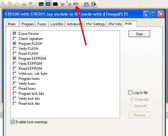

Valami nem stimmel az EEprom olvasással. Adott egy kis progi, amiben az eepromba beírok egy értéket, pl 27-et. Ezután kiolvasom, kiíratom és meg is jelenik. DE! Ha most kiveszem a programból az írás részt és így fordítom le, majd beletöltöm a kontrollerbe, akkor erről a címről csak 255-öt olvas ki. Na most amit az eepromba teszek annak elvileg meg kellene maradnia program újratöltés után is, nem?

kép1:
Ha a képen látható beállításokat alkalmazod, akkor a programozás gombbal (IC piros nyíllal) törlődik az AVR teljes mértékben, EEPROM-mal együtt, viszont újraprogramozni csak a Flash-t fogja. Nálam, ha a pipát kivettem a programozás előtti törlés opciónál, akkor nem volt hajlandó felprogramozni az AVR-t, kifagyott... Szóval ebben az esetben az EEPROM-ot külön kell felprogramozni a betöltött *.eep fájllal.
kép2:
Ebben az esetben meg tudod adni, hogy "AUTO" programozás esetében mi történjen. Én ezt az opciót használom az esetben, ha EEPROM részt is írok, mert automatikusan megtörténik az EEPROM írása, így nem marad ki a sorból...

Kipróbáltam az Auto funkciót, csak a flash részt pipáltam be, de akkor is ugyanazt csinálja. Csak az "Erase Device", "Program flash" és a "Verify flash" van bepipálva.
Közben megnéztem és tényleg törlődik az eeprom. Ezek szerint, akkor ha módosítom a programot ,akkor előtte le kell mentenek az eepromot és módosítás után visszatölteni. Megcsinálhatták volna jobban is ezt.

Az erase device mindent torol.
Van egy FUSE bit (EESAVE), amit be kell kapcsolni, es akkor az erase device nem torli az eeprom tartalmat.
