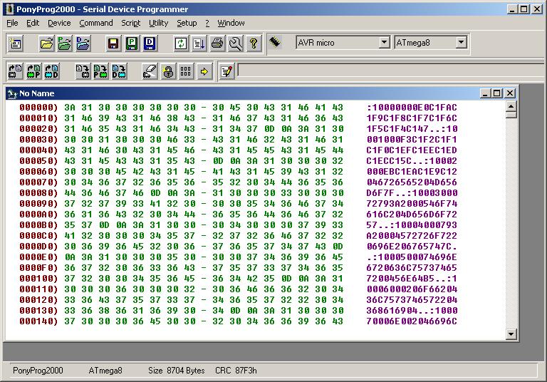

AVR-el még nem dolgoztam, csak PICcel, most is csak beégetni szeretnék egy kész programot. (mellékelem).
Ez a hex file teljesen úgy néz ki,mint egy PIC-es hex file, a sorok elején a memória címek is láthatóak (mármint a tartomány, soronként).
Készítette egy soros égetőt a lancOS oldal alapján,és PonyProg-ot töltöttem le az égetéshez.
A kontrollert írom-olvasom, teljesen jól működik, egy bajom van:
Ha betöltöm a HEX filet,akkor a program kódban megjelenik a hexfile sor elején lévő memóriacím is, így a 8K-ba beleférő kód, túllép jóval 8K-n, az eeprom területre is beleír, tiszta zöldség az egész....
Szóval a kérdésem az lenne, hogy hogyan tudom a programozó szoftver értésére adni,hogy ez a hexa file ez tartalmazza a címet is a sor elején,és azt ezért ne tegye bele a kódba?!
Köszönöm a segítséget előre is!
(#) robotech válasza robotech hozzászólására (») Ápr 8, 2011 /
Aha!
tudom mi a baj, csak nem tudom, hogyan lehet orvosolni:
ez a hex file html oldalba volt beimportálva,és én egyszerűen ctrl+c , ctrl+v -vel tettem be fileba.
Egy másik sample programot ha megnyitok, akkor a memóriacím nem kerül bele a kódba. Tehát valahogy a sorvégekkel, vagy ilyesmivel lehet baj.
Megnyitottam a filet HEXeditorral,és a másik példa programot is, de mindkettőnek a sorvége 0D, 0A-val végződik, a file vége viszont a helyes programnál 0D,0A, a hibás programnál viszont 0D,0A,0D,0A.
Akkor meg is mondom: Ez volt a hiba! Kitöröltem az utolsó szekvenciát, és most jól beolvasta a PonyProg!
Köszönöm a segítséget mindenkinek!
(ez az a helyzet,amikor előbb írok,mint gondolkodok :no: )

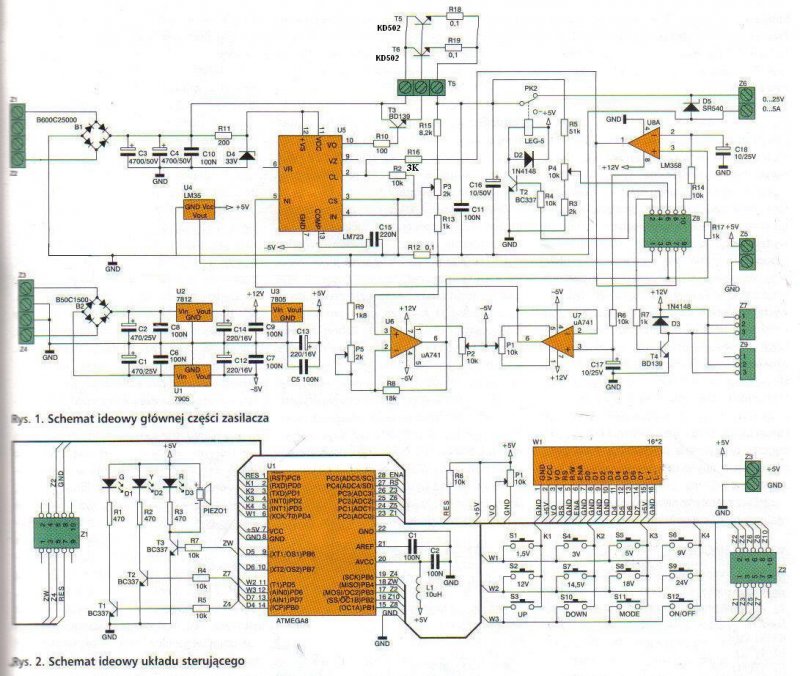

(#) raiman hozzászólása Ápr 10, 2011 /
Segítségért fordulnék hozzátok.
Megépítettem életem első AVR-es kapcsolását, egy digitális labortápot, amit egy ATmega8 vezérel.
Annyi különbség van az eredetihez képest, hogy én ATmega8 helyett ATmega8A-t raktam bele.
Működik minden szépen és jól, kivéve azt, hogy nagyon lassú a működése, konkrétan van hogy két mp-ig is kell nyomni a gombot hogy valami történjen.
Mellékelem a kapcsolási rajzot és a hex-et.
Akinek van ötlete légyszíves segítsen. Elképzelhető, hogy az AVR programozásakor rontottam el valamit? Programozásnál nem állítottam át semmit, a fuse bitekkel sem variáltam. Előre is köszönöm a segítséget.

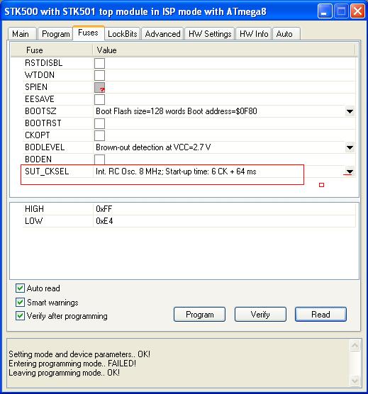

(#) huba válasza raiman hozzászólására (») Ápr 10, 2011 /
"Po przestawieniu na 8Mhz wszystko chodzi jak powinno." Azaz állítsd át a mega8 órajelforrását belső 8Mhz-re, mert a gyári beállítás 1Mhz. Internal 8mhz. Szabad kérdezni milyen programmal programoztad fel a processzort.?
(#) raiman válasza huba hozzászólására (») Ápr 10, 2011 /
AVR Studióval programoztam.
Azt még had kérdezzem meg , hogy lehet átállítani az órajelforrást? Gondolom valahol a fuse biteknél kéne keresnem, illetve azok közt a fülek közt.
Egyébként köszönöm szépen a segítséget!
Itt kell állítani.
Köszönöm szépen!
Jelen pillanatban nem vagyok otthon, de amint hazaérek és újra felprogramozom az AVR-t, jelentkezem hogy mi a helyzet
Mégegyszer köszönöm, nagyon sokat segítettél :worship:

(#) raiman válasza raiman hozzászólására (») Ápr 11, 2011 /
Köszönöm szépen Huba a segítséged, működik mostmár tökéletesen a cucc
