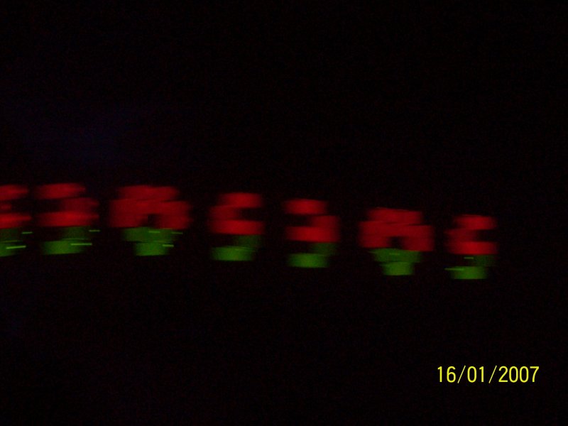

(#) suhanc hozzászólása Ápr 22, 2011 /
Építettem egy attiny13-al egy minipov-ot 5 ledest a gondom a következő most kezdek ismerkedni a programozással és a programot is én írtam ,ehhez kérnék segítséget mert biztos van egyszerűbb megoldás is.
  1. #include <avr/io.h>

Azt írja ki S3 (és egy szívecske). Valahogy ha rövidebb lenne a kód több karakter is beleférne 1k memória nem valami sok de olcsó ahhoz hogy tönkre tegyem .
Segítséget köszönöm előre is.
Üdv.: Suhanc
ui.: A reset lábat is tudom használni ledhez?

(#) sgt válasza suhanc hozzászólására (») Ápr 23, 2011 /
Azzal tudsz machinálni, ha nem külön-külön állítod a port biteket hanem egyszerre.
Ebből:
  1. ledbb();
  2. ledca();
  3. ledda();
  4. ledeb();
Ezt:
  1. PORTB=0b0110;
Mert ha jól emlékszem akkor a fordító a fentebbi sorokat külön külön fordítja (nem beszélve az OR, NAD, NOT logikáról, ami szintén plusz terület), míg a lentebbi egy sor és ennyi.
