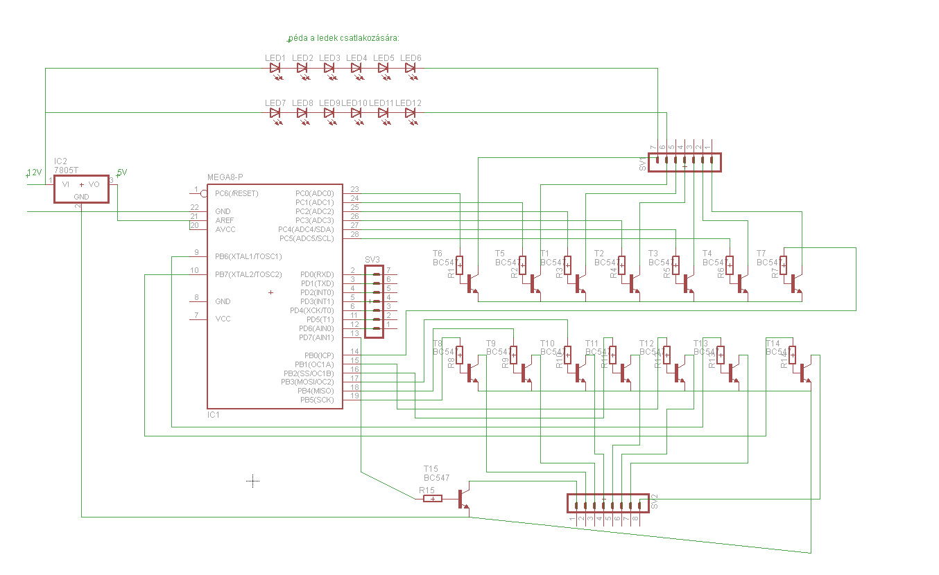

Mit gondoltok, jó ez a kapcsolás így? Nagy 7 szegmensű kijelzőket fog meghajtani.
Köszönöm előre is!
(#) Axel válasza augre hozzászólására (») Máj 29, 2011 /
Biztosan nem fog működni mert nem kap az AVR tápot. Ahová Te a tápfeszt kötötted az az ADC analóg áramkörének a tápja.
Továbbá kérdéses még ,hogy a 7805 IC milyen tápfeszültséget kap? Ha eleve szűrt 12V-ot akkor elhagyhatóak a kondenzátorok de ha nem akkor bizony kellenek.
Itt egy egyszerű megoldás a 7 szegmenses kijelzők meghajtására. Tipp: ha takarékoskodni szeretnél a portokkal használhatsz BCD-->7 szegmeses dekódert pl. a 7447-es IC-t.

Értem!
Ha nem akarom az ADC-t használni annak a tápját nem kell bekötni?
A kondezátorokat rárakom a 7805-ösre.
Más baj van vele?
Bekötheted az ADC tápját is, baja nem lesz, azonban nyilván teljesen felesleges.

Nincs ellenallas (vagy mas aramkorlatozas) a LED-eken, azonkivul a kapcsolo tranyok emittereit foldre kellene kapcsolni, mert igy csak lebeg... A bazisellenallasok ertekeit be kell jelolni! (kulonben honnan tudnank mi kell oda, igy a kapcsolas helyesseget sem tudjuk ellenorizni)
A AVR Vcc es GND-jet be kellene kotni, kozejuk 100nF keramiat tenni. A 7805 ele es moge buffer kondikat rakni, moge pluszban egy keramiat (100nF - 1uF).
Amugy a foldet es a tapvezetekeket nem kell vegig huznod a rajzon, van ezekre megfelelo jeloles.
