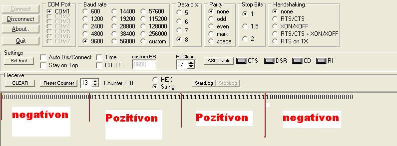

(#) adamtui_93 hozzászólása Dec 3, 2011 /

(#) sikolymester válasza adamtui_93 hozzászólására (») Dec 3, 2011 /
  1. ISR(INT0_vect)
  2. {
  3. static int b = 0;
  4. static char beolvasott[12];
  5. char a;
  6. if( PINC & (0b00000001)) a='0';
  7.     else a='1';
  8. beolvasott[b]=a;
  9. b++;
  10. if(b==11)
  11. {
  12. beolvasott[b] = '\0';
  13. b=0;
  14. USARTWriteString(beolvasott);
  15. }
  16. KEK_BE;
  17. }
A "beolvasott" tömböt minden interruptba lépéskor újból létrehozta. Ha static-nak deklarálsz valamit, akkor az minden hívás után megmarad. Persze a tömb esetében ez lehet, hogy mindegy is lett volna, hiszen nem inicializáltad újra, tehát csak címet szerzett neki a fordító, ami amúgyis mindig ugyanott volt, de ez így jobban jelzi a szándékod.
Ennek mennie kell. Javaslom neked is a szimulátorral való barátkozást.
Egyetlen egy karaktert pedig így teszed be helyesen 'x', persze ekkor ügyelni kell rá, hogy a végén legyen '\0' lezáró karakter. De szerintem kicsit nézd át az avrlibc string.h fájlját, fogsz ott jó dolgokat találni.

(#) adamtui_93 válasza sikolymester hozzászólására (») Dec 3, 2011 /
Hali köszi de ez nekem valahogy nem akar működni 22db karaktert kapok és azt se normálisan ( csak hogy értsd a végcélom az az hogy at billentyűzeten leütött karaktert elküldjem rs232ön )
A pergést természetesen meg kell oldanod még.
