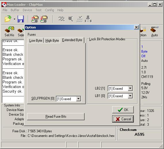

Még mindig a bináris órával küszködök, sajnos még mindig nem sikerült megcsinálni... Mindenhogy próbáltam felprogramozni de nem jött össze...
Ha valaki tud segítsen rajtam! Itt a link a kapcsoláshoz mégegyszer: Bővebben: Link
Mellékletben küldök 3 képet, ezek a programozó progi beállítási lehetőségei az attiny 2313 ra, ezen hogy állítsam be a Divclock ot disable re és az xtalt:11111 re?
Mellékelem még a huba által elkészített hex fordítást,
hátha igy egyszerűbb!
Légyszi ha tudtok segítsetek!
Mindenkinek köszönöm!
Ádám

Szerintem ez így rendben van, hogy minden fuse bit=1.
Minden extra le van tiltva, külső kvarckristály: 8-16MHz, lassú tápfeszültség emelkedés.
