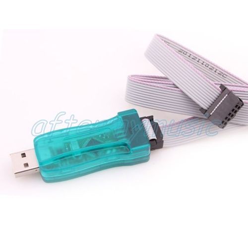

Sziasztok vettem egy USBasp 3.3V/5V Programmer-t, kérdésem az lenne hogy a gép felismeri, de kellene valami szoftver hozzá, nem tudnátok segíteni, hogy mi kellhet?

Szia! Én az eXtreme Burner - AVR -t használom hozzá.

Mondjuk kuka. Sok szívás mellett....
Legjobb szoftver: AVR-DuDe
