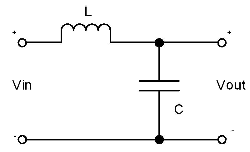

(#) zombee válasza ThompsoN hozzászólására (») Jún 9, 2013 /
Látom, alapvető villamosságtani ismeretek hiányoznak. A képen egy ilyet látsz.
A tekercs legyen 47uH-100uH, a kondi 470nF-10µF közötti.
