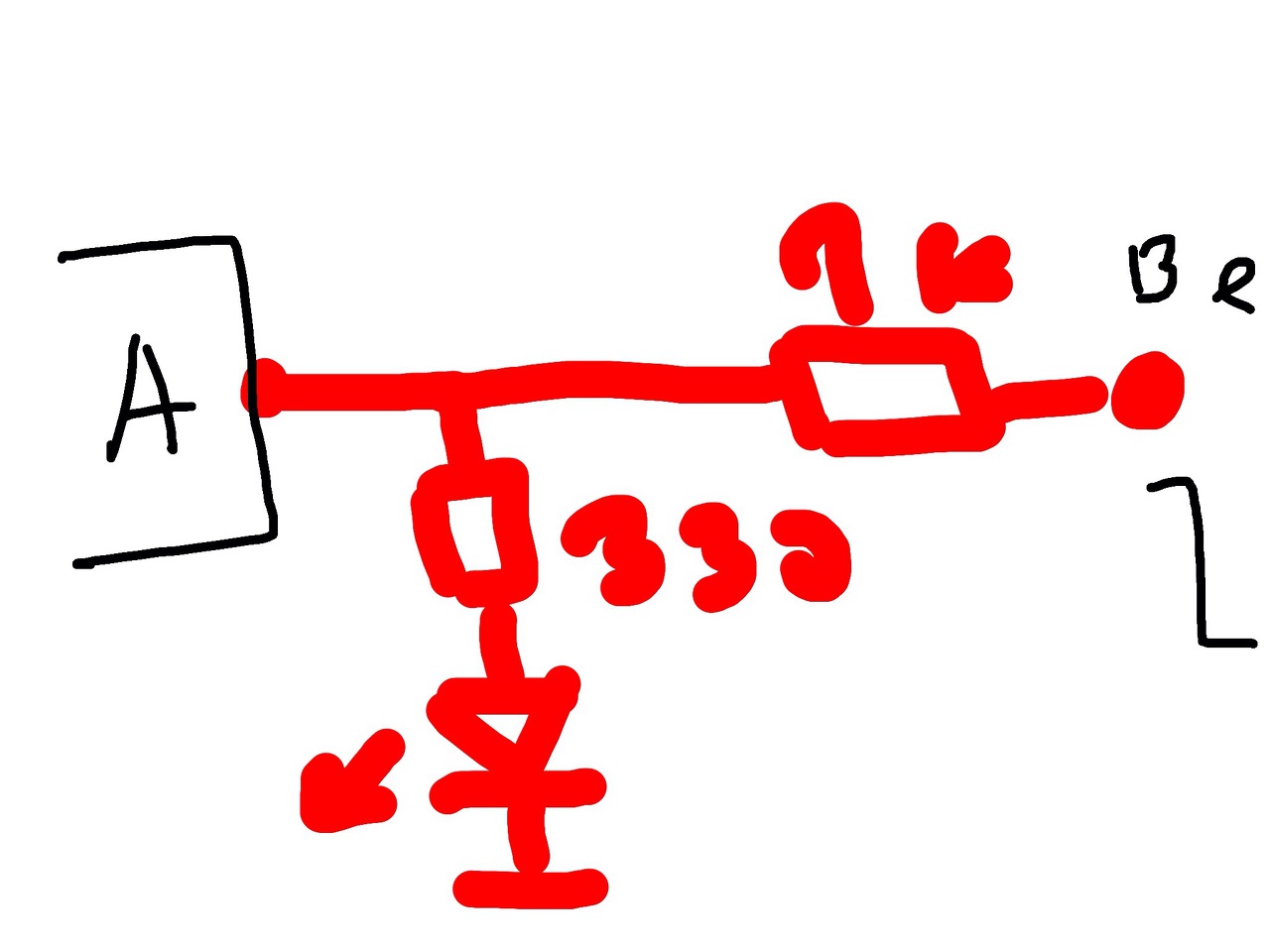

(#) Massawa válasza kapu48 hozzászólására (») Dec 30, 2014 /
Az impulzust én generáom az AVR kimenetén, de csak akkor, ha a meghajtott berendezés ezt igényli.
Annak a bemenete ugyanis minden impulzusra billen, nekem meg csak akkor kell billenteni, ha nem jo állapotban van. ( gondolj el egy lámpát. Minden impulzus be illetve kikapcsolja, nekem viszont csak akkor kell kapcsolnom ha pl. nem világit). Szoval mielött ki kiüldök egy impulzust meg kell vizsgálnom, hogy át kell- e egyáltalán kapcsolni a berendezést.
A hozzászólás módosítva: Dec 30, 2014
(#) kapu48 válasza Massawa hozzászólására (») Dec 30, 2014 /
Sajnos még mindég én vagyok az értetlen!
Kimenet vezérel >> Bemenetet! Hogyan jön visszajelzés a Bemenetről >> Kimenet fellé???
A vezérelt cucc is egy AVR-s berendezés ( sok egyforma porttal). A portokra adott impulzusokkal lehet a kimeneteket átbillenteni ( bonyolult impulzussorozatot ad ki). Amint megszünik a bemenetre adott impulzus, ugyanezen a porton jelzi vissza ( pl. egy opcionális LED-el), hogy a kimenet milyen állapotban van. ( gondolj el egy vezérlöpanelt kivilágitott nyomogombokkal, amik fénye jelzi a kezelönek, hogy az adott funkcio aktiv vagy sem, ha sötét meg kell nyomni, ha világit akkor nem).
Az én berendezésem meg hivatott ezeket a gombokat kezelni, azaz bizonyos algoritmus szerint kapcsolgatni a cucc kimenetét - de csak akkor, ha az már nem a kivánt állapotban van. ( mert akkor az ujabb bemeneti impulzusra kikapcsolna).
Az eredeti AVR egy berendezés vezényel 8 kimenetet 8 gombbal vezérelve). Az én AVR meg egy folyamatot vezérel mikor melyik kimenetnek milyen állapotban kell lennie. ( sok egyéb feltétel teljesitése alapján).
Bocs. Az elsö cucc - ami megvan - kepzelj el, hogy 8 ajtot nyit vagy csuk. Minden ajtohoz van egy bemenet, amire adott 0V impulzus az ajtot az ellenkezö állapotba csukja. Ezt az állapotot a bementi portrol ki lehet olvasni.
Azaz a nyomgomb világit, ha az ajto nyitva van.
Az én most épülö berendezésemnek tehát ki kell olvasnia mind a 8 ajto pillanatnyi állapotát, s ha a feladat ugy kivánja egyik másik ajtot csuknia kell a másikokat meg nyitni. Mivel azonban minden impulzus ellenkezö állapotba billenti az ajtot, csak arra a bemenetre küldhetek imoulzust, ahol változnia kell a pillanatnyi állapotnak. Az én berendezésemen van még további 8 bemenet, amik állapota határozza meg, hogy a 8 ajtonak az adott pillanatban milyen állapotban kell lennie.
Kb igy néz most ki a bemenet. A az adott berendezés
Az 1 kohmos ellenálláson küldöm az impulzust ha kell ( attol függ, hogy világit vagy sem a LED.)
Nem az impulzusra kell várni, hanem eldönteni, hogy kell-e egyáltalán impulzust küldeni a külsö ( uj berendezésböl). Pl. Csak akkor, ha a LED nem világit mehet az impulzus.
Ez esetben:
A vezérlő Port alapesetben Bemenet, amit beolvasol.
És Pin-enként kiértékelve eldöntöd, hogy kel e vezérlés?
Majd a Port.Pint Kimenetre váltod és az adott Pin-en kiküldöd az impulzust.
