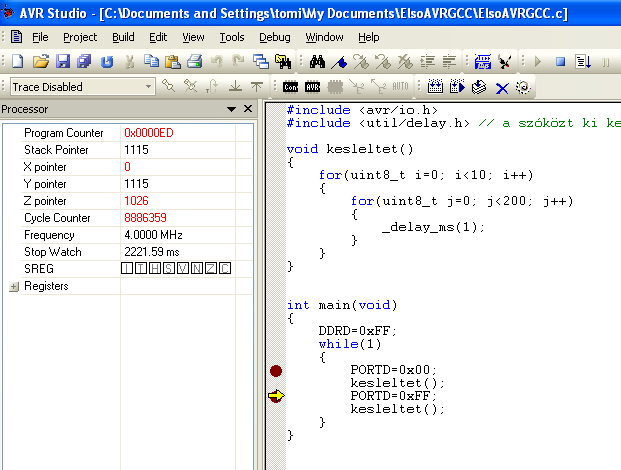

(#) trudnai hozzászólása Szept 1, 2008 /
AVRstudiot probalgatom, es abban is a szimulaciot tesztelgetem. Nekem nagyon lassunak tunik ez a szimulalgatas, MaSTeRFoXX cikkeben szereplo kis pelda program eseteben skerult a 2.2 mp varakozast 1.5 perc alatt leszimulalnia.
Mit csinalok rosszul? Vagy milyen szimulatorral lehet normalisan dolgozni? Linux alatti fejleszto rendszer beli otletek is johetnek, mivel a host operacios rendszer linux, a win csak virtualis bortonben van - meg 100 evig
szerk: most neztem a VMLAB-ot, abban mar ugy 10 mp alatt leszimulalja - meg mindig eszmeletlen lassu osszehasonlitva a PIC-es fejlesztoi kornyezettel, az MPLAB-al. Koszi elore is minden segitseget.
(#) Topi válasza trudnai hozzászólására (») Szept 1, 2008 /
Szimulációban az időzítésekre én nem adnék egyáltalán. A szimuláció olyan mint a guminő.
(#) trudnai válasza Topi hozzászólására (») Szept 1, 2008 /
Termeszetesen nem valos idoben szeretnem, ha leszimulalna a firmware-em Csupan, hogy egy-egy problemat kideritsek - pl neha nem is lehet maskepp leszimulalni egy jelenseget, csak ha van egy pontos digitalis rogzitese a bemenetnek aminel a hiba jelentkezik - ugye valos eletben egy 1us-os tusket (de meg par miliseceset is) sem lehet mar lepesenkenti vegrehajtassal lekovetni, hogy amiatt merre koszal el a firmware vagy mit szamol ki rosszul. A lggolasos technika pedig ugyszinten csodot mondhat, hiszen azokhoz meg plusz CPU ido es plusz memoria kellene. Nem beszelve a regresszios tesztekrol Tehat ha tudjuk mire kell tesztelni a firmware-t, akkor a teszteles automatizalhato szimulacioval, ami minden apro firmware modositas alkalmaval elvegezheto, tehat meg idejekoran kiderul ha valamit nagyon elfarag az ember
Írtam már egy két nagyon eldurvult firmware-t, ahol még a 128K-is éppen hogy elég lett. (Persze nem rosszul megírt kód miatt ekkora a firmware)
De ilyenkor, én mindig selftest-et írok. Már az első 10 sorában a programnak, már a kezdeteknél is van stimulus függvények.
Komolyabb firmwareket csak selftest és stimulus fgv-ekkel lehet rendesen tesztelni. Mert ugye még a JTAG-es debug vagy egyéb más is felejtős.
