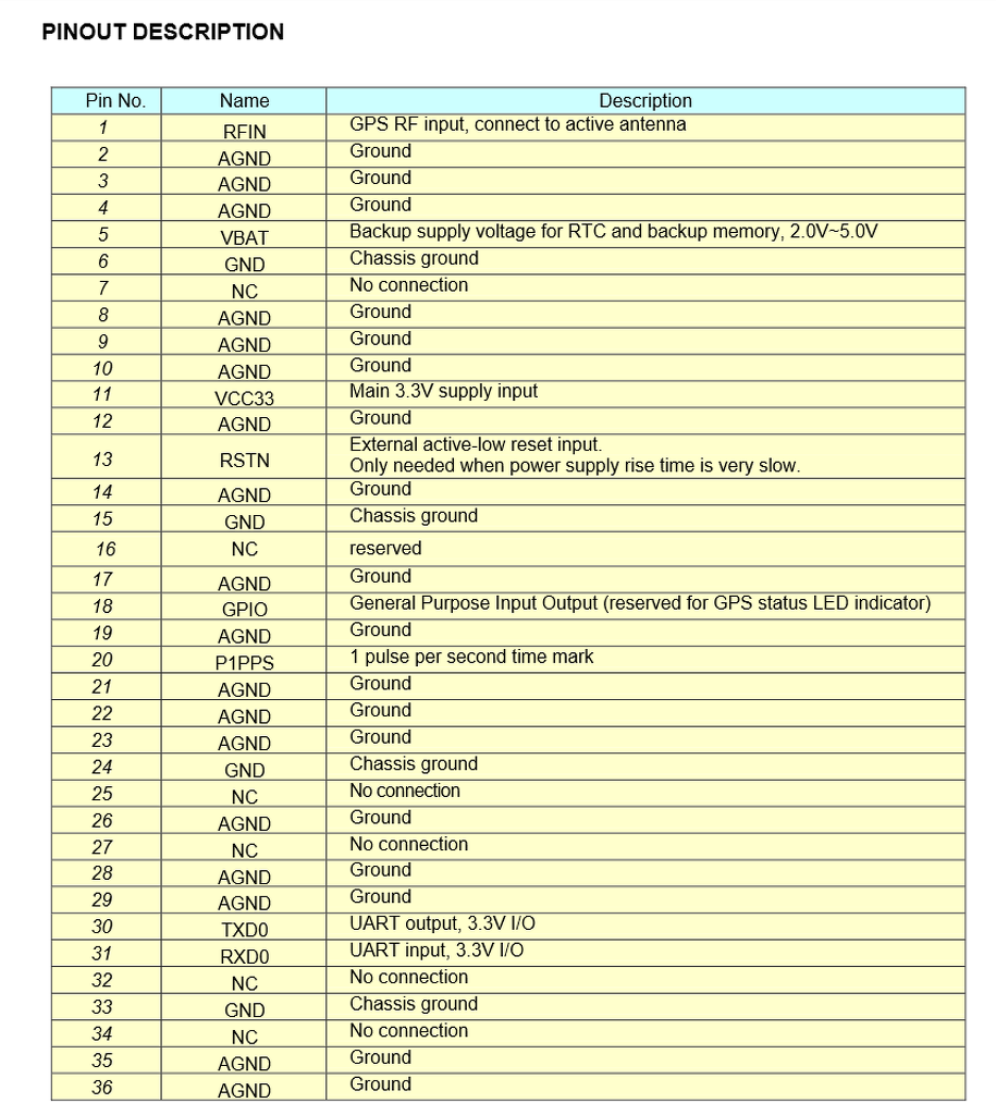

A csatolt kép ennek a GPS modulnak a dokumentációjából van kiprintscreenelve. A pinkiosztást írja le, ez látszik a képen is. Kérdésem: Szükséges ezek közül mindent bekötni? UART, antenna, táp oké, de mi ez a sok AGND, GND, GPIO, RSTN, stb...? Ezek közül miket kell bekötni, hogy működjön? A hozzászólás módosítva: Márc 26, 2015
A sok föld nem hiába van, kösd be mind és a tápo(ka)t is. A többit csak el kell olvasni mire való, majd eldönteni hogy használni fogod-e vagy sem. Az én GSM modulos szakdolgozatom is így készült...
