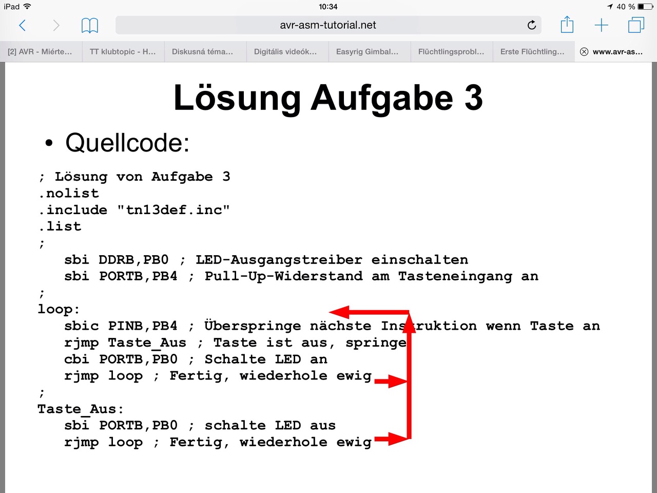

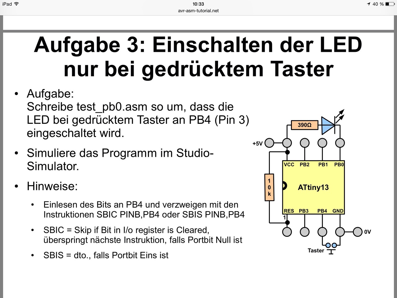

(#) vyky hozzászólása Szept 16, 2015 /
Volna egy hatalmas kérésem hozzátok.
Adott egy attiny2313 annak a PD2,PD3-as portjára kötöttem egy-egy nyomógombot.
A feladata az lenne,ha megnyomom az 1-es gombot akkor a led bekapcsol.Ha megnyomom a másikat akkor lekapcsol.
Tudom ez nektek kisujjból megy de számomra ez kicsit nehéz még.
Esetleg egy könyv linket is tudnátok mellékelni ahol az avr studio használatát leírják?
Köszönöm előre is.
Ja a led a PB1-en van.

(#) Massawa válasza vyky hozzászólására (») Szept 16, 2015 /
Sajnos az alapokat nem lehet kikerülni, veritéket izzadva meg kell tanulni.
Alul van a kapcsolas meg a progi. Ettöl többet nem igen lehet segiteni.
